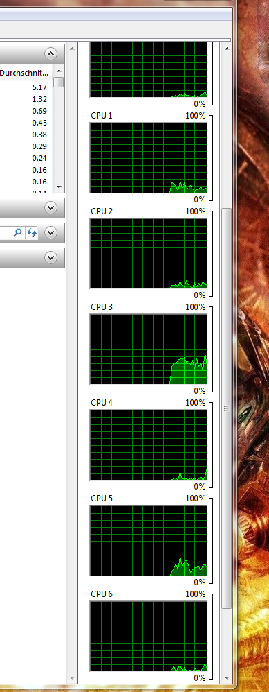

Bist du dir auch sicher, dass deine Kerne nicht Parken? Mit dem Resourcenmonitor lässt sich dies relativ feststellen anhand folgendes Merkmal:
http://m.f.ix.de/scale/geometry/1280/q50/ct/imgs/04/5/7/7/9/2/4/bild1.jpg-1b575e004e459e41.jpeg@jpg
Ca. 1 Minute im Idle mit dem Monitor verweilen und schauen ob es als "Geparkt" gekennzeichnet wird.
Warum ich so ins Detail gehe? Weil ich hier im Forum schon Fällle hatte die mit Tools ihre Kerne geunparkt haben und die Kerne trotzdem gesparkt sind
Habe es seit Tagen im Auge und die sind nicht geparkt

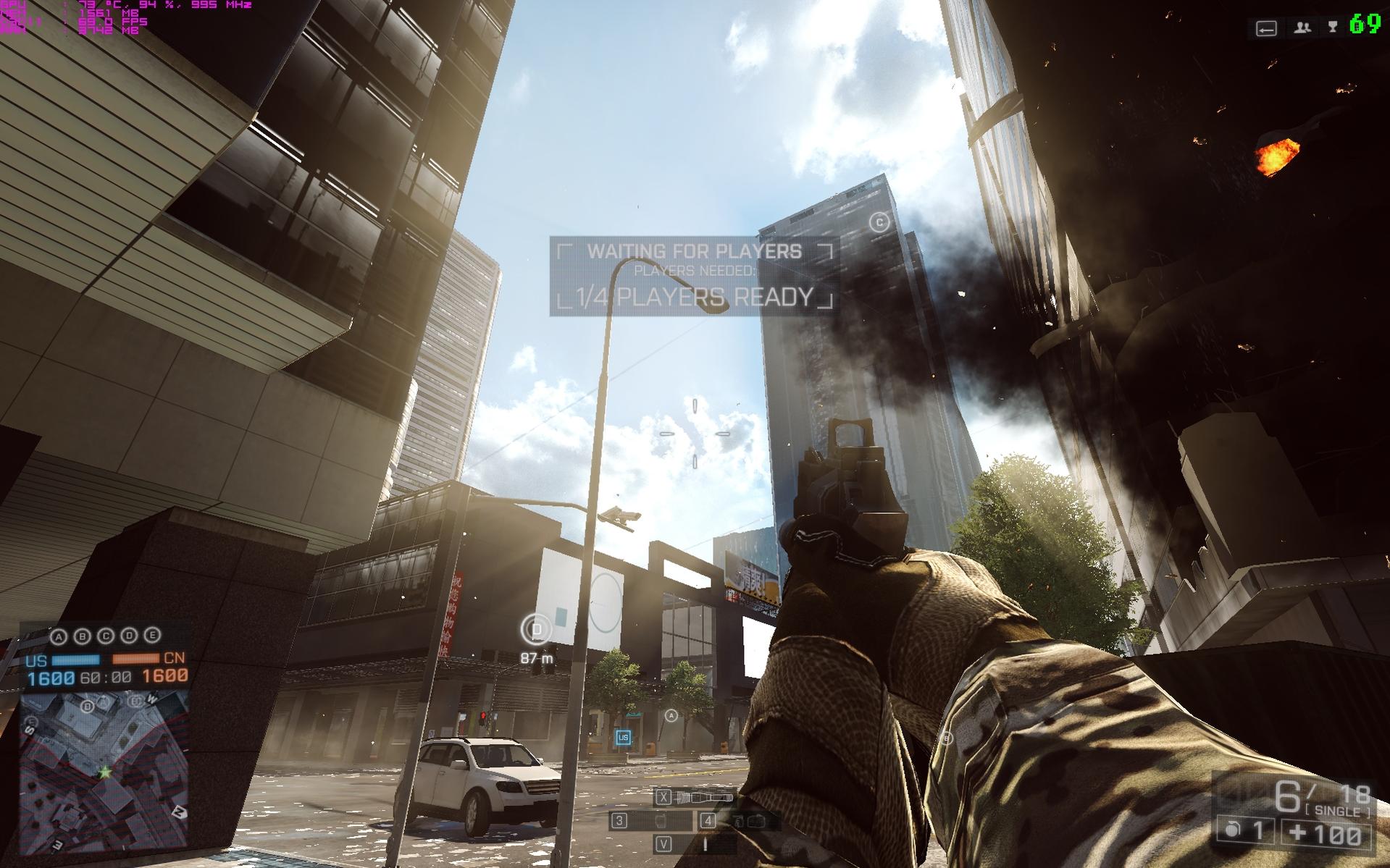

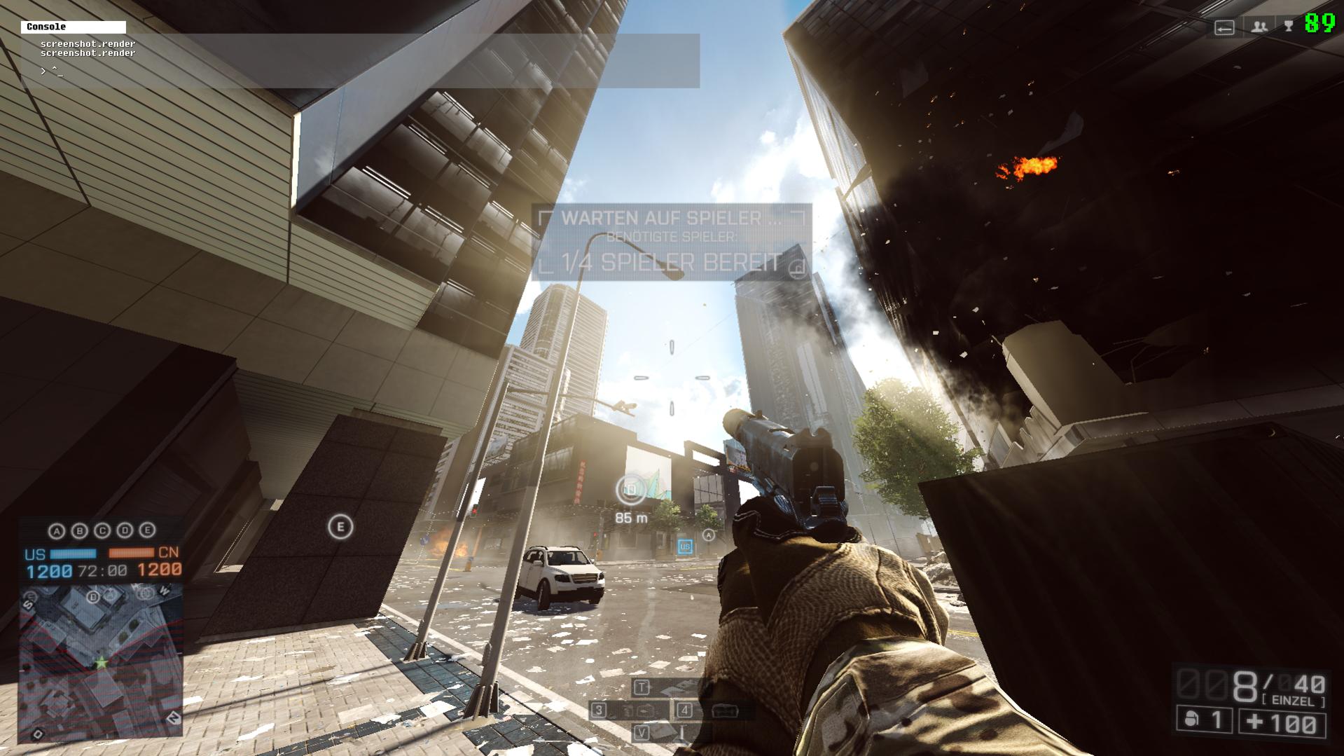

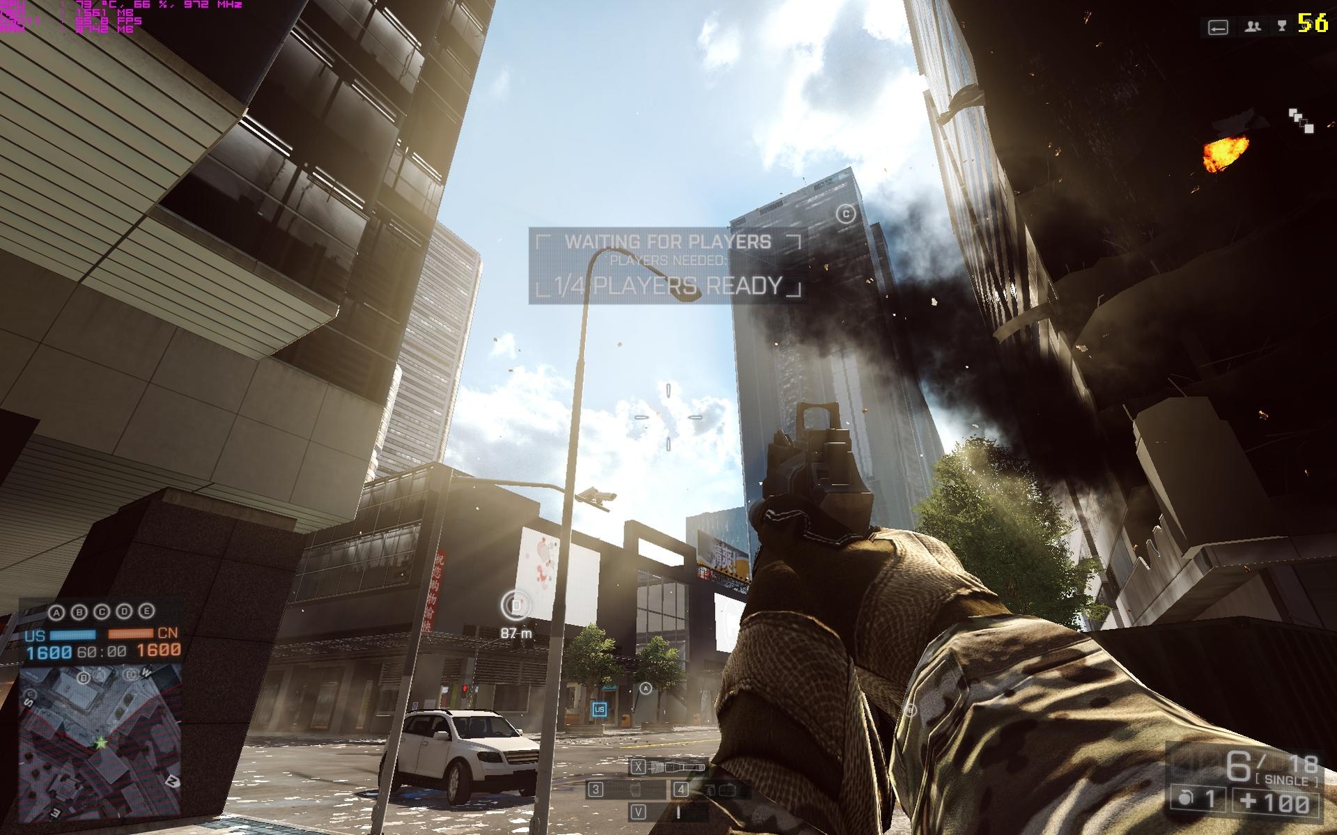

Noch mal getestet und das hier bekommen: alles auf Ultra, kein AA oder AF
Vsync bf4_2015_01_19_01_04_18_710.jpg kein Vsync bf4_2015_01_19_01_04_28_611.jpg
Leerer Shanghai - Server, R9 290 mit Catalyst 14.12 und der i5 4570 bei 3.2 GHz.
Bin froh zu wissen dass die Hardware mehr als ausreicht für Bf4 (auch wenn der Server leer ist, aber den Unterschied sieht man ja trotzdem sehr deutlich).
Und die Grafikkarte ist ein Monster, die hat wirklich Leistung satt.
Ich verwende jetzt aber kein Vsync und dafür einen Framelimiter bei 65, dort entsteht tatsächlich noch am wenigsten Tearing.

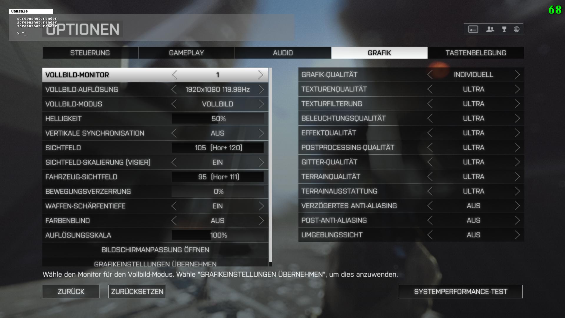

@thompson004
Hast du mit den gleichen Settings wie ich?
Mantle und R9 290 denke sollten da gut unter die Arme greifen denke ich.
@GrenzGaengAir
Das sind alles keine Welten. Ist zwar ein klarer Unterschied, aber bei mir läuft das auf ca. 120FPS raus.
Ich habe nicht alles auf Ultra.
Es ist aber wichtig einen Vergleich mit gleichen Settings zu machen, vor allem Sichtfeld.
