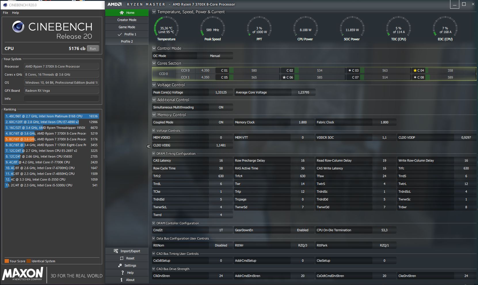

@Eaglelator So sieht das bei meinem (4 Tage alten) 3700x aus der Allcore@4350mhz läuft.
Was mich da halt wundert ist, dass dein 3800x schlechtere Werte hat als mein 3700x. Und dafür den Aufpreis zahlen? Noch dazu kommen deine besseren Latenzen beim Ram. Da gibt es bei mir noch Optimierungsbedarf, dafür bei dir was die CPU anbelangt :p

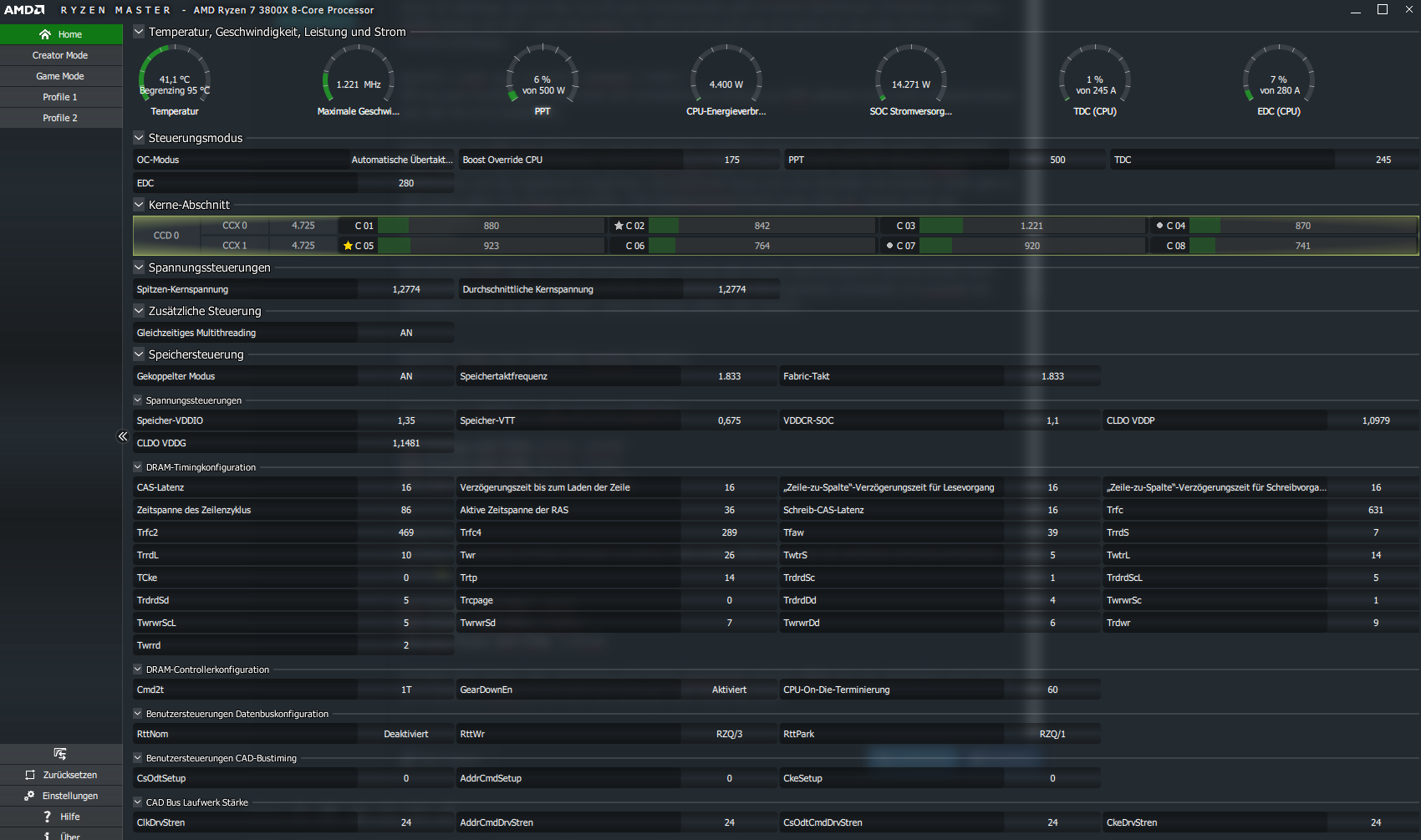

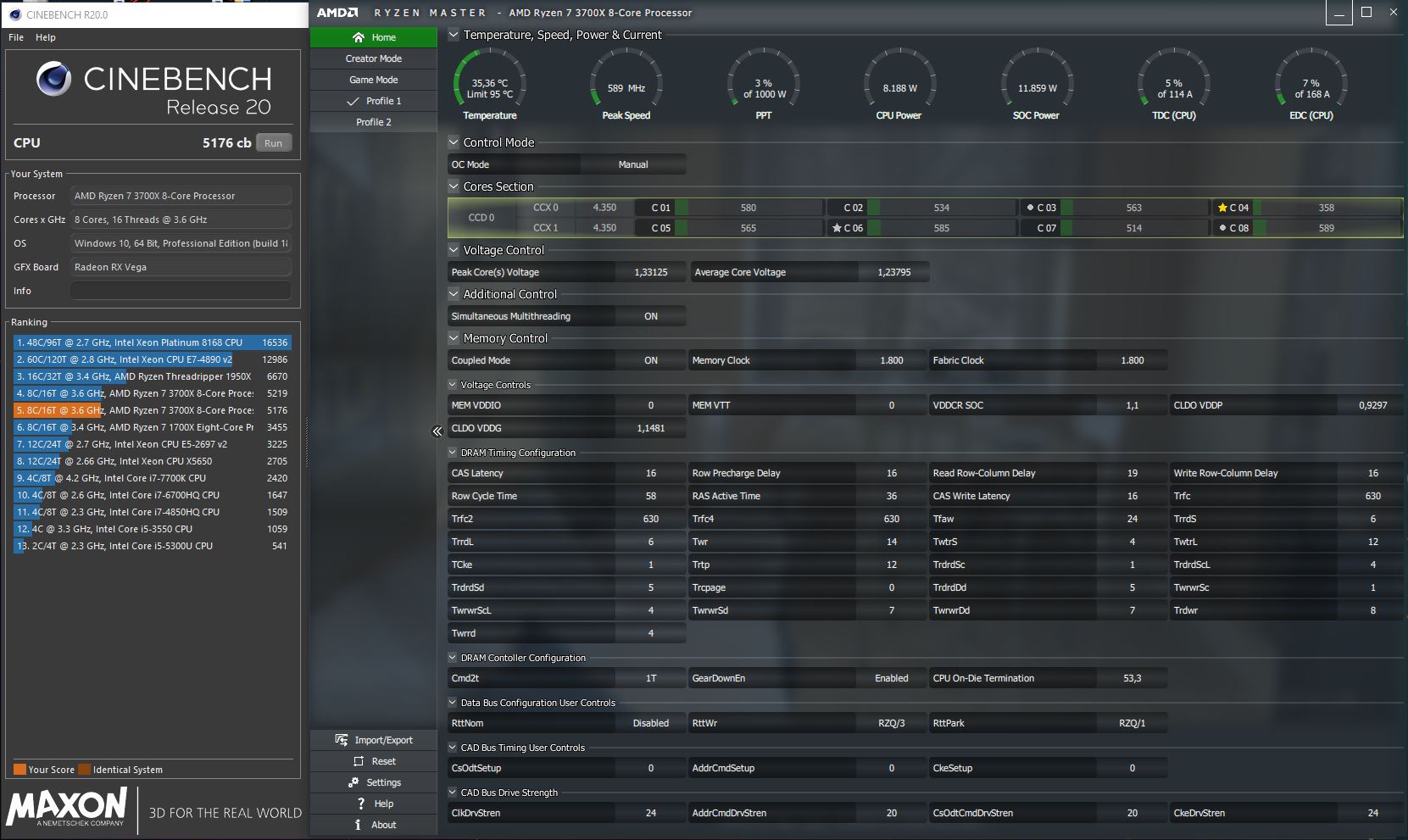

Hier nochmal Ryzen Master Screen:

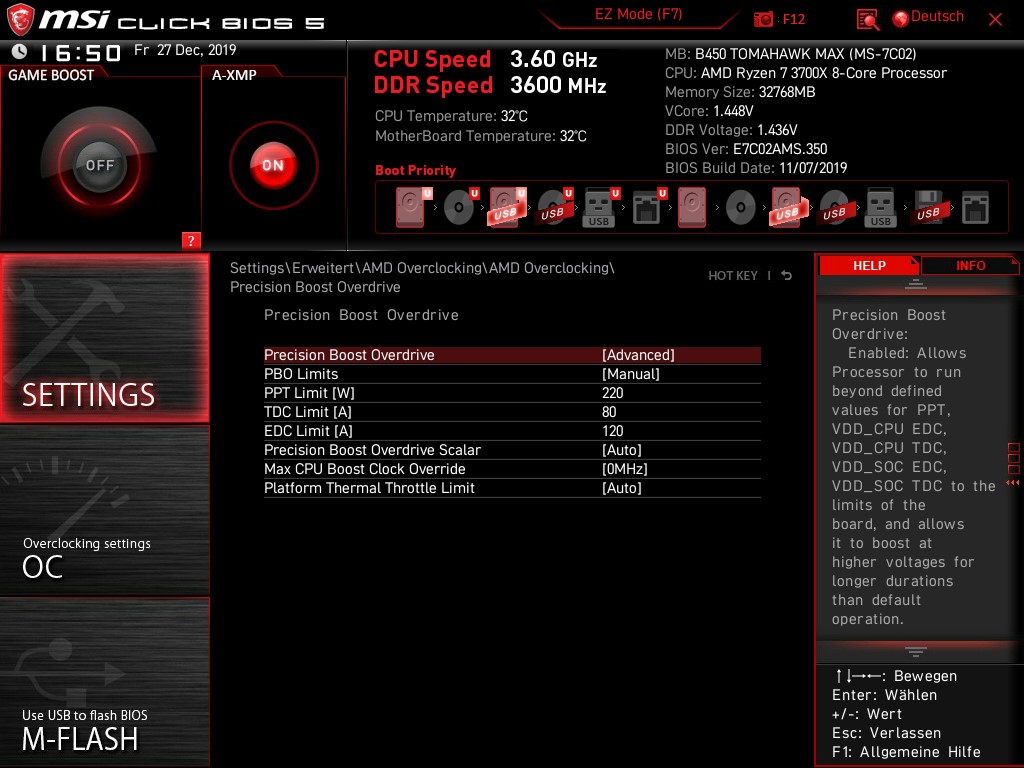

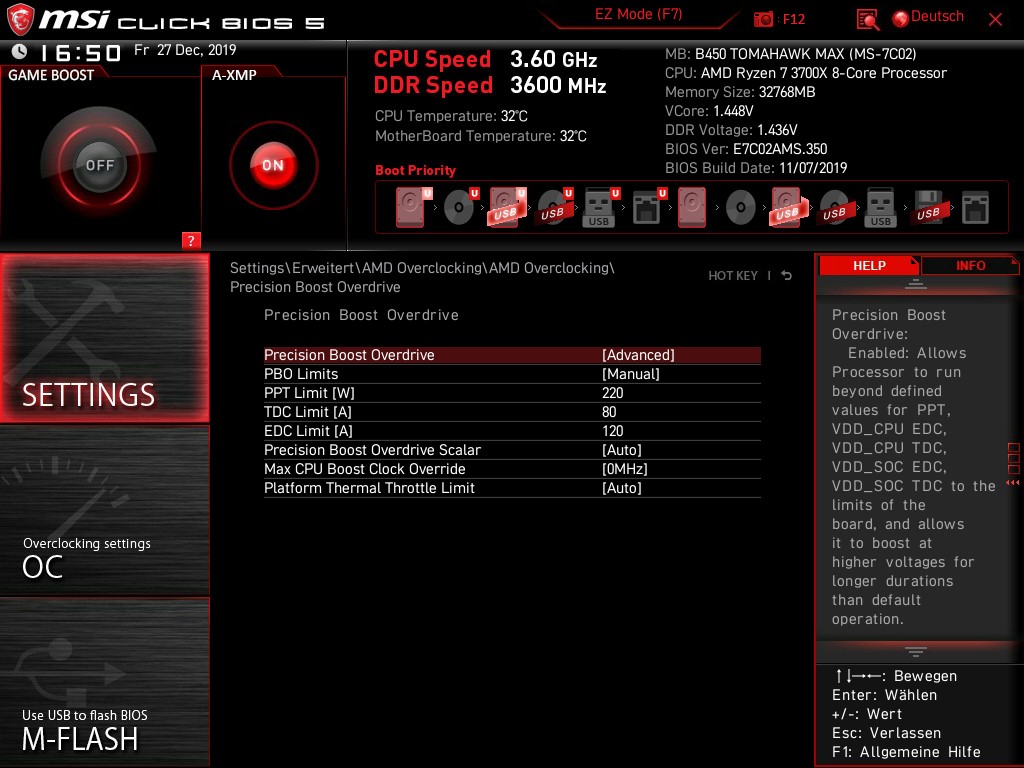

@Eaglelator Im Bios habe ich diese Einstellungen vorgenommen
Den Rest hab ich mit Ryzen Master vorgenommen, siehe vorheriger Post von mir.
Wenn man sich deinen Screenshot anguckt, dann sieht man aber auch, dass meine Spannungen höher eingestellt sind als bei dir. Da wird wohl der Haken sein, wobei deine Temperaturen, sofern sie richtig ausgelesen werden, ja doch schon ziemlich hoch sind. Nach mehrmaligen Cinebench Durchläufen steigt die Temperatur auf max. 78°

Markenbutter schrieb:
@Eaglelator So sieht das bei meinem (4 Tage alten) 3700x aus der Allcore@4350mhz läuft.Anhang anzeigen 857555

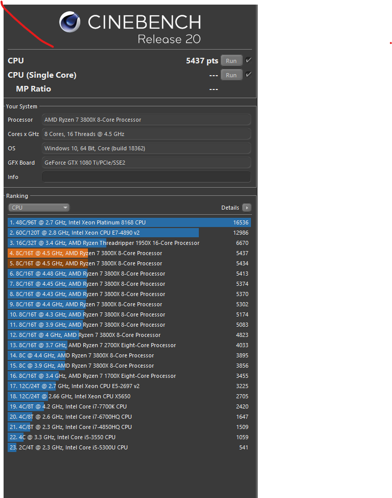

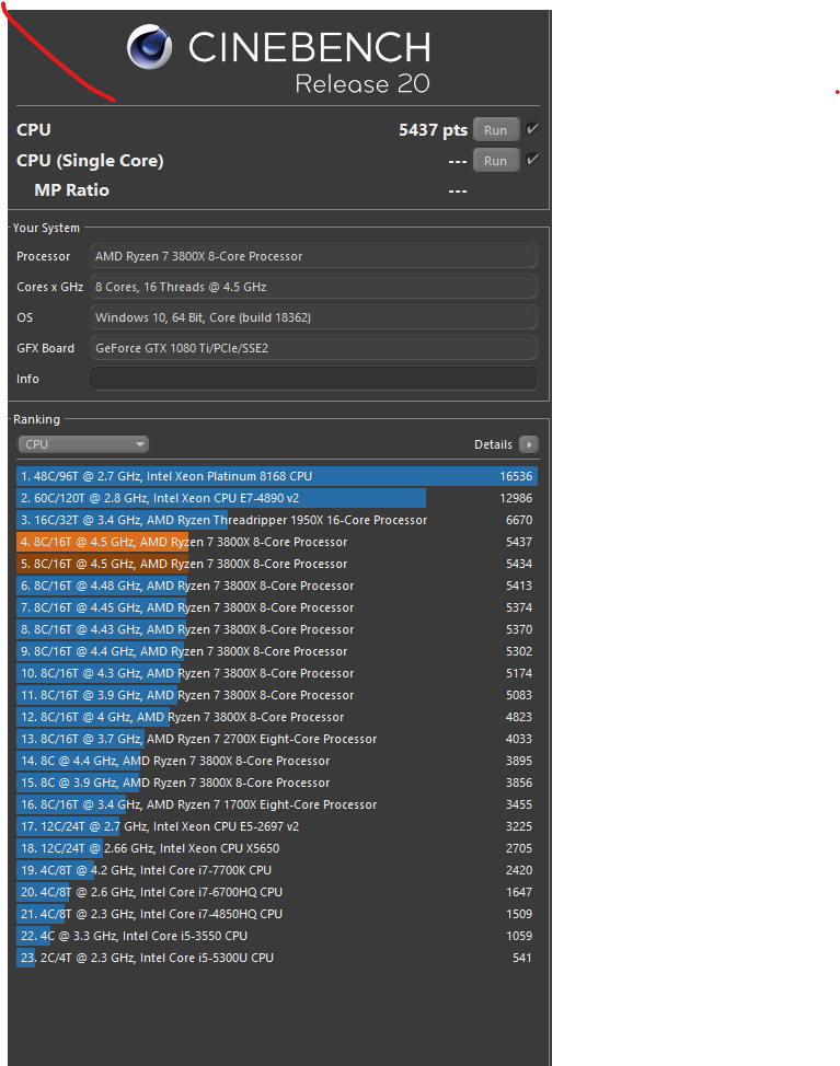

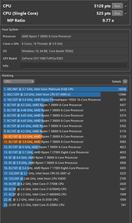

hi zusammen
Dolle Sache eine allcore übertaktete CPu mit default vergleichen.......
Den 3800X mal mit 4500 mhz ALLCORE ..... :D
Und einmal default.... Mal als Ehrenrettung des 3800X.
Gruß Bernd

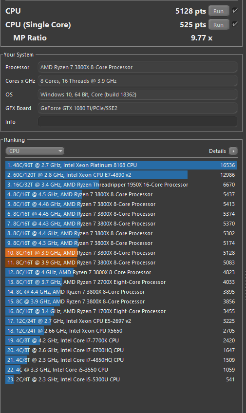

Reaktionen: Markenbutter
