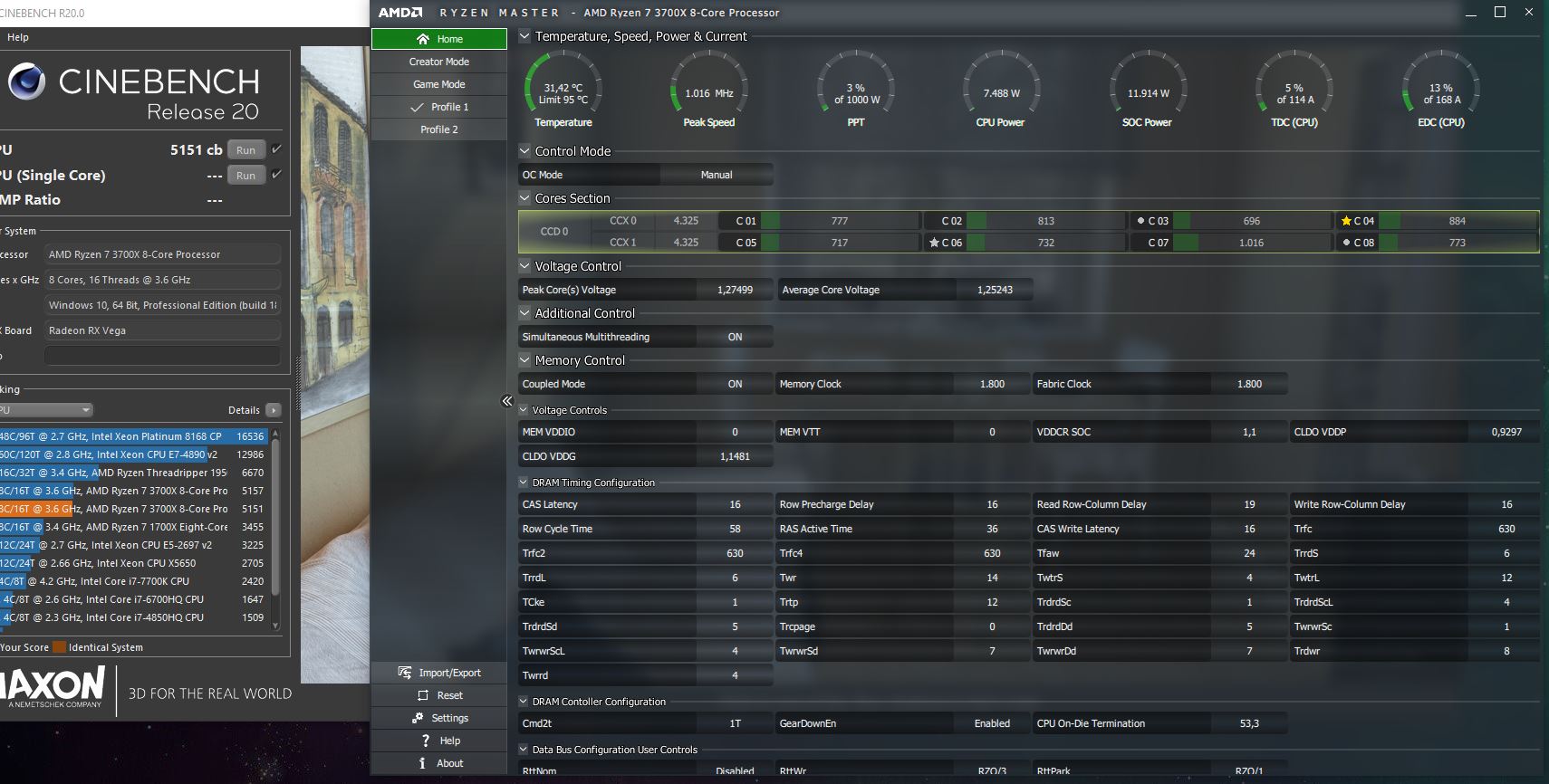

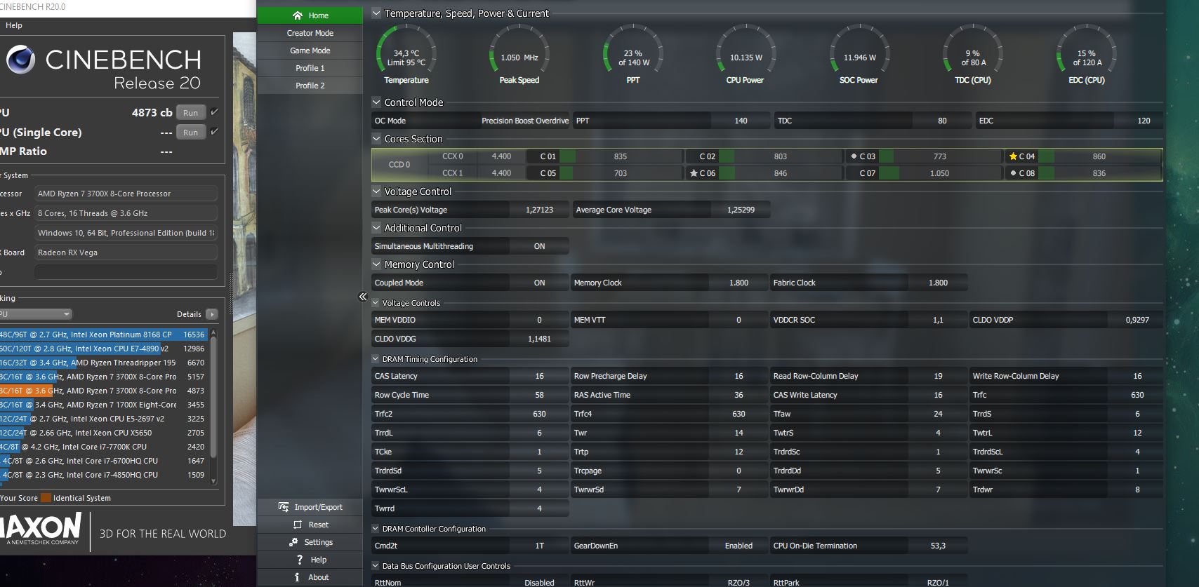

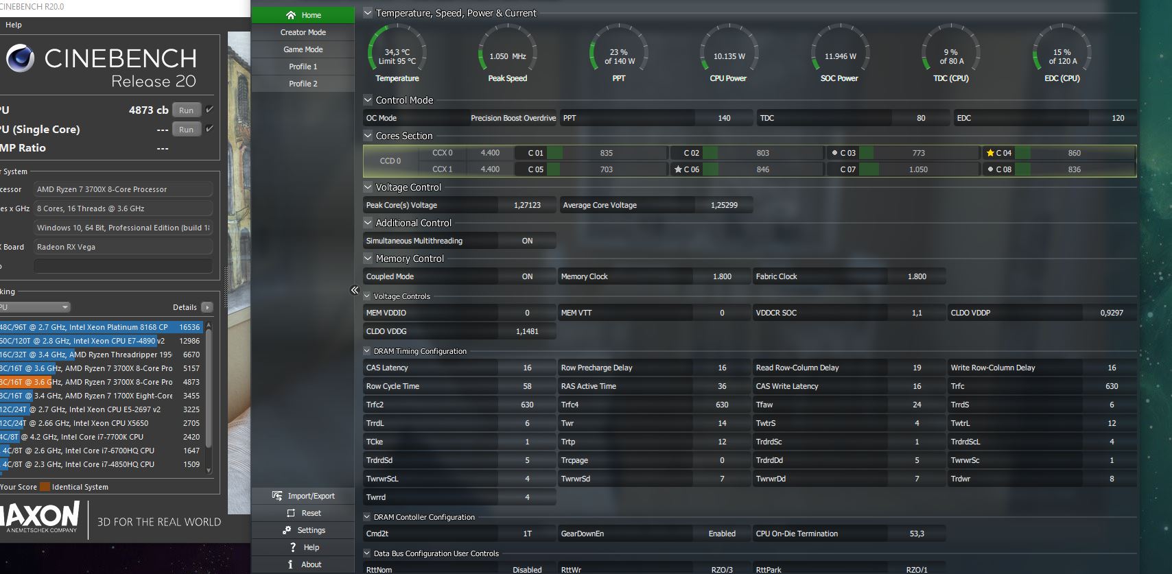

vander schrieb:Das es kühler läuft ist schwer nachvollziehbar, warum sollte ein höherer Takt auf allen Kernen weniger Abwärme erzeugen?
Mehr Takt bedeutet aber generell nicht mehr Stromverbrauch, das ist alles Einstellungssache.
Darfst du für dich aber auch gerne einfach mal selber ausprobieren. Nimm den Ryzen Master, stell die CPU allcore auf 4,3Ghz, starte Cinebench und dann geh mit der Spannung so weit runter wie möglich.

Markenbutter schrieb:Nimm den Ryzen Master, stell die CPU allcore auf 4,3Ghz, starte Cinebench und dann geh mit der Spannung so weit runter wie möglich.
Aber nicht so niedrig, dass es zum Clock Stretching kommt.
Also immer mit den Cinebench-Punkten verifizieren.

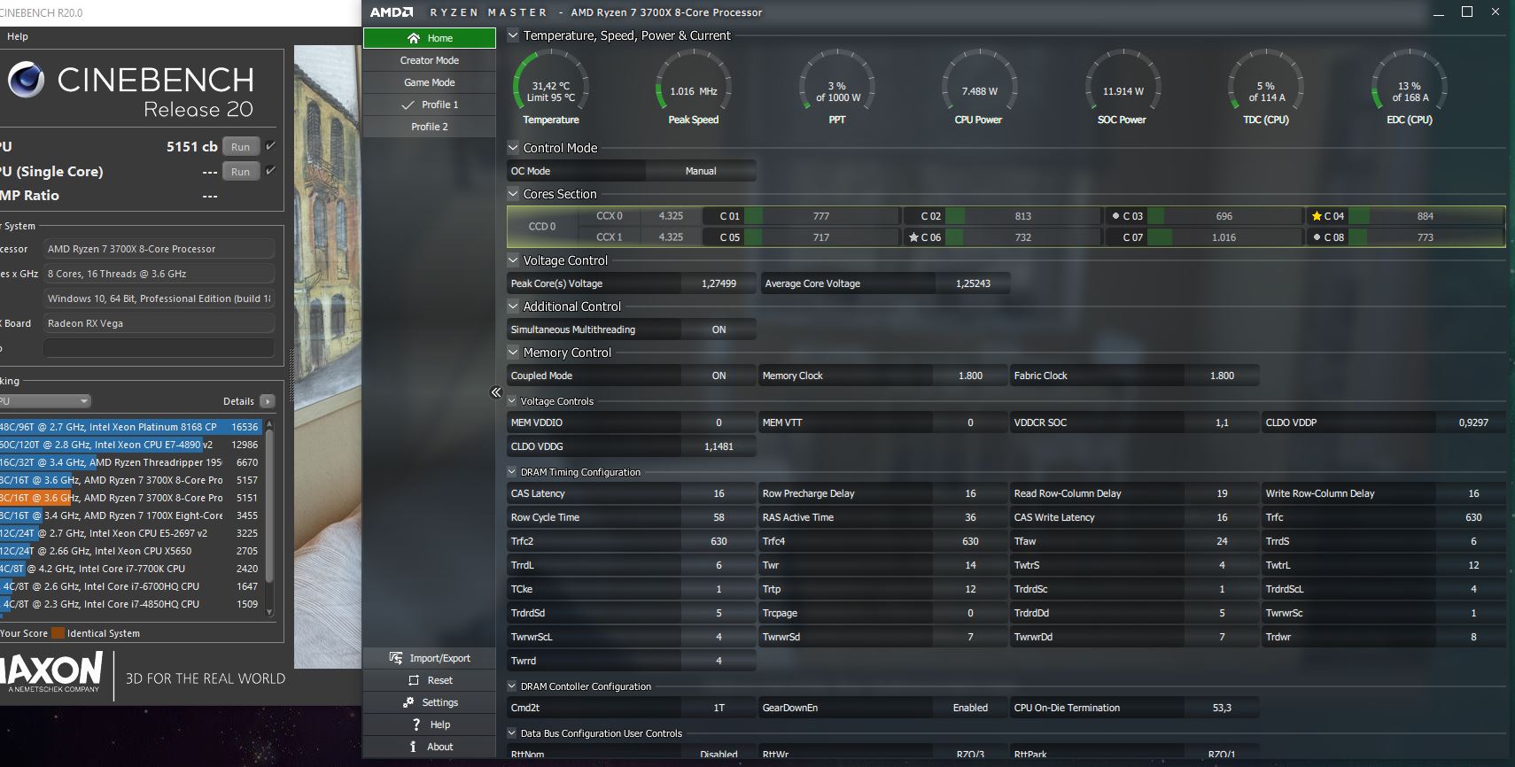

Habe mit HWiNFO und dem 3700x gegenteilige Erfahrungen gemacht. Dort taktet die CPU angeblich immer auf den vollen 4,325Ghz, während der Ryzen Master anzeigt das z.B einige Kerne sich schlafen gelegt haben oder runtertakten.
Gernerell vertrau ich da dem Ryzen Master schon eher.

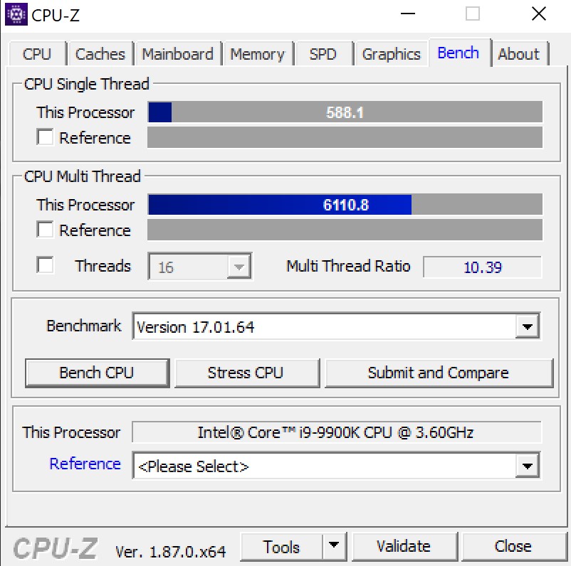

Ich fahre wieder auf dem 9900K, der 3950X hat Kinderkrankheiten und auch das Mainboard bzw. das BIOS. Ich möchte keine CPU, die mit einer sehr guten, dem NH-D15 ebenbürtigen Kühlung im Idle zwischen 40 und 55 °C und beim Spielen nach einiger Zeit oft 75°C erreicht. Das ständige Hochtakten bei geringsten Lasten stört mich auch. Da hat AMD ein starkes Multicore-Biest gebaut, aber leider nicht ausgereift. Einen 3800X habe ich zum Probieren da gehabt, das Gleiche in grün. Der 9900K dagegen passt für meine Belange perfekt und säuselt mit 29°C vor sich hin, beim Spielen mit 50-65°C. Die beiden SATA SSDs haben wieder 15% mehr Leistung, die Viper PCIe 4.0 SSD läuft auf PCIe 3.0 annähernd genauso schnell, auch das ist ein Witz. Der RAM läuft wieder mit den gewohnten 4133 MHz, mit 20% höherem Durchsatz und viel kleinerer Verzögerung (41 zu 67ns).
Da hat AMD beim Ryzen 3000 auf Biegen und Brechen das Maximum aus der CPU geholt, mit Folgen bei der Wärmeverteilung und einigen unausgereiften "Features" beim Chipsatz.
Und die Singlecore Performance passt auch wieder.

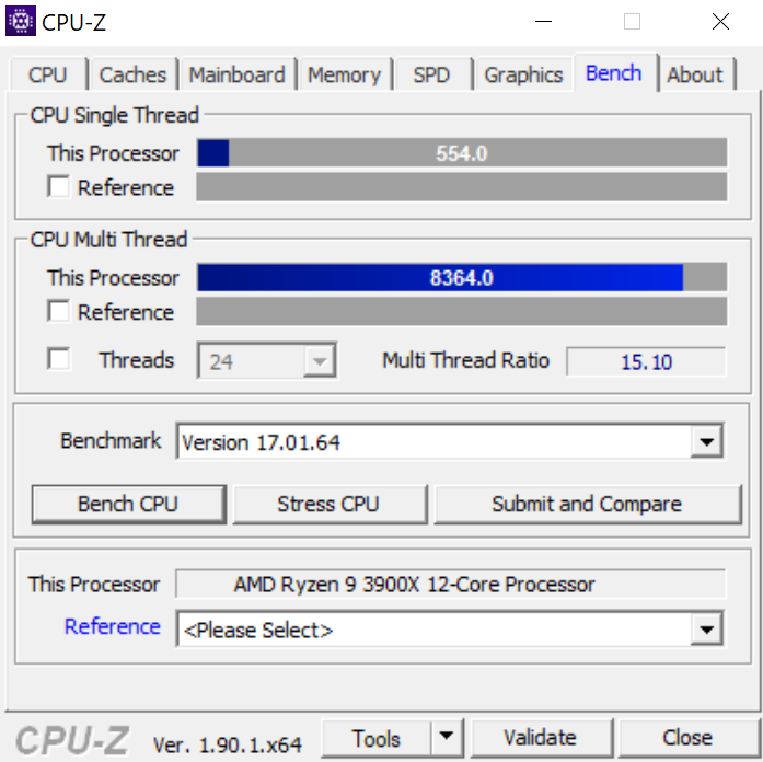

Tauschen wir Anekdoten aus? Dann hätte ich da nämlich auch noch was anzubieten. 🙃
3900X with nem Scythe Fuma 2 und Silvestone RL 06.
Idle zwischen 30°C - 40°C, Spiele 50°C - 60°C.
RAM-Latenz ist wieder so ne Sache, die ist gemessen höher natürlich, aber man sollte ja das Gesamtpaket von CPU und RAM zusammen ansehen. Welche Seite das jetzt bevorzugt weiß ich aber nicht.
Und mit der SSD Performance hast du natürlich absolut recht. Die ist tatsächlich viel besser mit Intel, hoffe da wird hier nachgebessert.
E: Weiß ja nicht wieviel Wert man auf diesen Bench geben soll. Der ist durch die Kürze ja schon etwas sensibel auf Toleranzen.

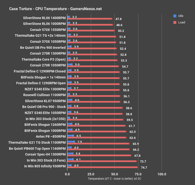

Zu dem Gehäusevergleich:
Source
Meiner wäre ja der RL 06, aber der läuft auch nicht auch auf 1400 RPM (das ist einfach viel zu laut und unnötig). Ich hab die Gehäuselüfter momentan so eingestellt dass die ~600-650 RPM im idle laufen und bis zu 950 RPM -1000 RPM max gehen dürfen.
Ist im idle sehr leise bis gar nicht hörbar für mich und bin da sehr zufrieden mit.

Danke für den Test.
Die Tester schreiben aber ja selber, dass die Ergebnisse nicht zwingend so übertragbar sind.
Ich habe zum Beispiel auch vorne drei 140er Lüfter drin und fast alle Festplattenhalterungen entfernt.
Oben habe ich zwei weitere 140er Lüfter und unten noch einen. Dazu hinter dem CPU Kühler noch einen weiteren.
Ich will es aber gerne nochmal mit geöffneter Tür probieren, ob das bei Prime irgendwelche nennenswerten Auswirkungen hat und ob die Beobachtungen aus dem Test auf mein System übertragbar sind.
So ungewöhnlich sind die Temperaturen mit der CPU offenbar auch nicht. Mich hat es nur anfangs etwas gewundert, weil ich einen geköpften 8700K hatte, der selbst mit 5 GHz AVX Small in Prime auf allen Kernen noch kühler blieb.

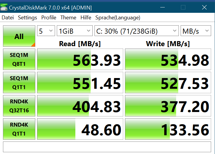

iron-man schrieb:Wie verifiziere ich das mit den SATA SSDs ? CrystalDiskmark zeigt bei mir Werte, die sie auch haben soll.
Am Besten mit den Random Write/Read 4KiB.
Für meine 850 Evo ist der Sequential Read wie bei meinem alten Intel, der Sequential Read schon 30-40 MB/s weniger.
Random Read/Write Q= 32 hingegen 100 MB/s weniger und das ist der größte Performanceverlust.
Brett: MSI x570 Unify.
Dieser Post zeigt das ganz gut: https://www.computerbase.de/forum/t...-wifi-sata-ports-defekt.1913265/post-23526859
Wer weiß, vielleicht ist es ja nur ein MSI x570 Problem.
Wäre deshalb gut falls auch Leute, dessen SATA SSDs wie erwartet ausfallen, mal ihre Ergebnisse posten. Aber bitte mit Angabe des Mainboards.

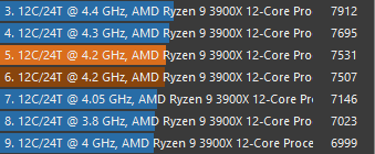

@4.2GHz desktop-24/7 stromverbrauch/temp gleich hoch zu @4GHz, temp steigt um +10c bei belastung auf max 72c mit 7500pts in CB20.

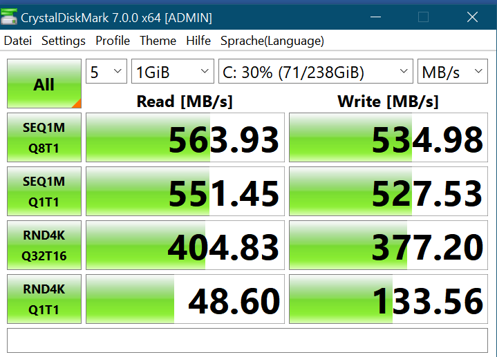

iron-man schrieb:Hier mein Ergebnis mit einem MSI X470 Gaming Plus MB und einer Samsung 860 Pro SSD:
Scheint alles wie erwartet zu sein. Ist dann womöglich doch nur ein X570 Problem, da AMD den Chipset da selbst gebaut hat?

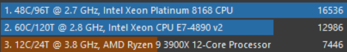

Und apropos Cinebench 20 und dessen Zuverlässigkeit/Reproduzierbarkeit als Benchmark:
Meine average Werte sind so um die 7360 mit nem Undervolt.
Mach ich einen Test mit einem kalten System (wenn der PC also vorher für eine Weile aus war) gibt das nochmal ~50 Punkte mehr.
Falls man CB als Echtzeit-Priorität festlegt, gibt das auch nochmal ~40 Punkte mehr.
Somit gibt es dann Ergebnisse, die so aussehen:
Fast 100 mehr Punkte, aufgelistet als ob meine CPU stock wäre (Undervolt wird vom CB20 ja nicht erkannt im Gegensatz zu OC).
Schlussfolgerungen:
1) Der Boosttakt ist absolut temperaturabhängig, auch für kleinere Unterschiede (falls das jemanden noch nicht bewusst sein sollte). Und darunter fallen so viele Dinge wie CPU-Kühler und dessen Einstellungen, Raumtemperatur, Gehäuse(lüfter), ob die GPU vorher im Spiel die Kiste aufgeheizt hat usw.
2) Es gibt Varianzen zwischen Runs und man kann ein wenig tricksen mit der CPU-Priorität.
--> CB20 Ergebnisse sind deshalb nicht immer 1:1 vergleichbar zwischen verschiedenen Posters, da die Testbedingungen unterschiedlich sein können.
Aber dennoch ist CB20 gut als Vergleich für sich selbst, wenn man dieselben Testbedingungen einhält. Damit kann man gut UV, OC etc. für sich selbst ausloten.
