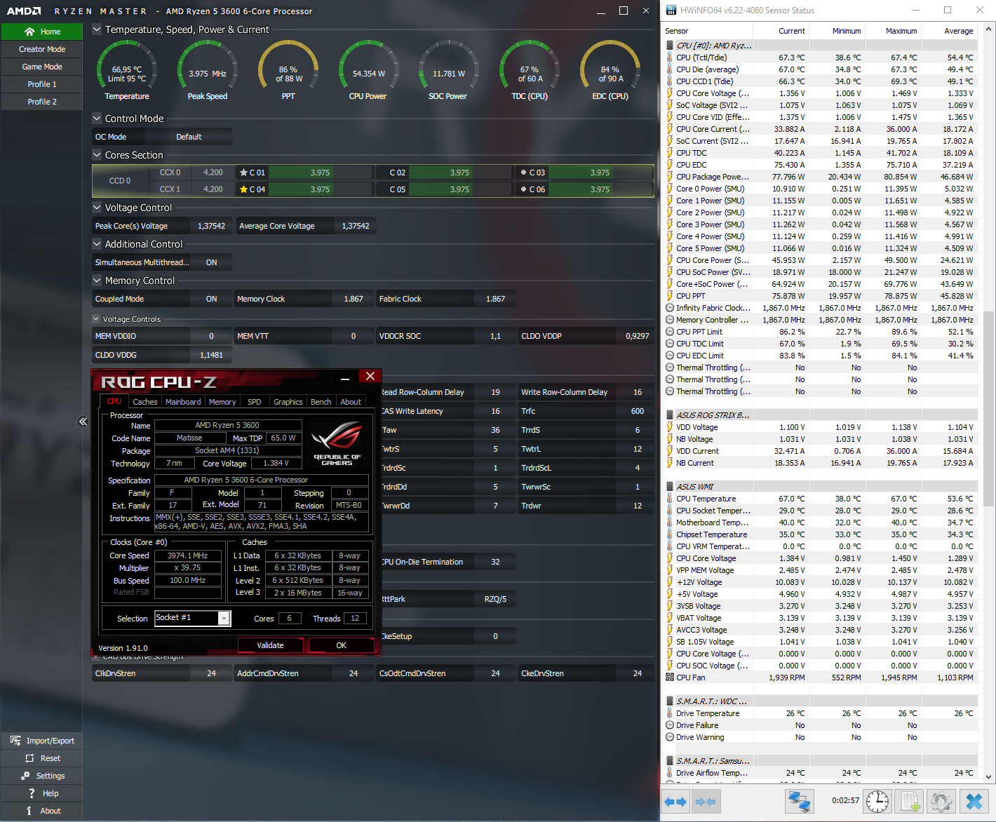

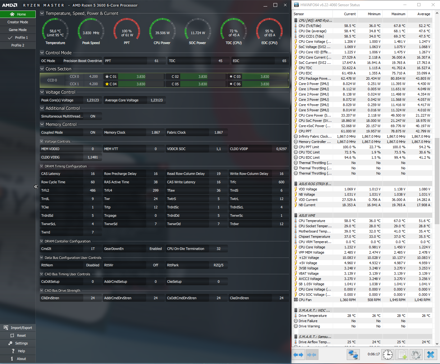

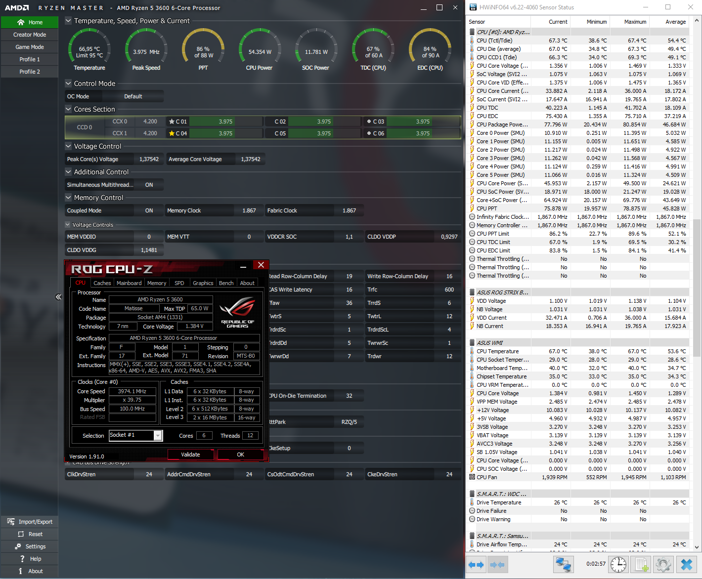

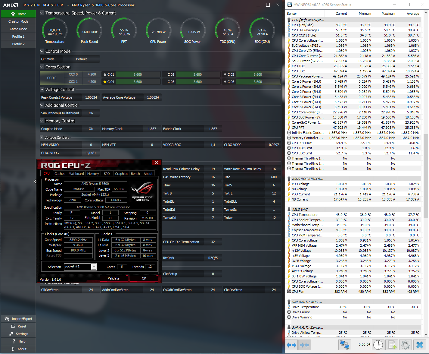

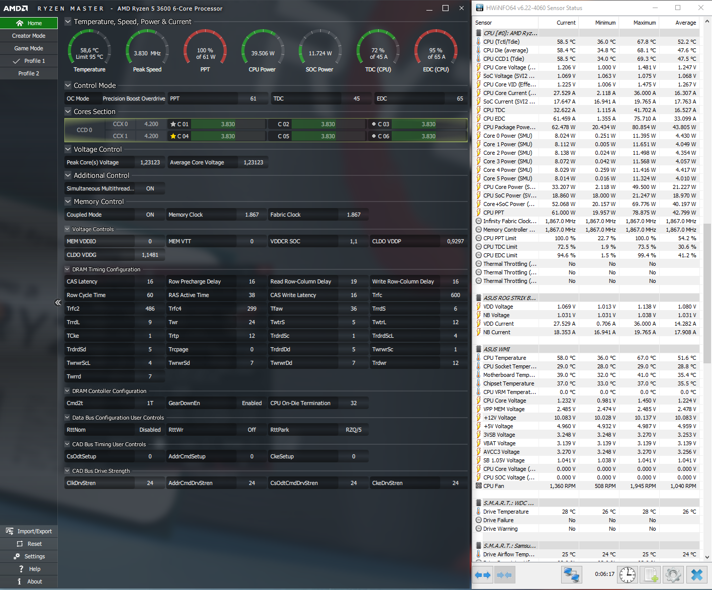

Hallo, falls es jemanden interessiert: Ich habe mal jeweils die Werkseinstellung, CBP off (3600 Basistakt) und den Eco Mode im Cinebench 20 Multicore laufen lassen. Die Werte für den Eco Mode habe ich manuell bei PBO eingetragen.
Werkseinstellungen:
CBP off:
Eco Mode:
Was mir direkt auffiel, war der krasse Unterschied zwischen aktiviertem und deaktiviertem Core Performance Boost. Die 400 MHz mehr Boosttakt verlangen nach >300 mV VCore und die CPU wird viel wärmer. Im Cinebench hat es gerade mal 8,5% mehr gebracht, dafür hat sich der Stromverbrauch der Kerne mehr als verdoppelt. Im Eco Mode boostet der Singlecore wie bei den Werkseinstellungen auf 4.200 MHz, jedoch fällt der Multicore Boost etwas geringer aus.
Ich fahre zur Zeit deaktiviertes CBP, weil die CPU dann unter Volllast nur 50° warm wird und 1.05 V VCore benötigt. Das ist wunderbar effizient.
Werkseinstellungen:
CBP off:
Eco Mode:

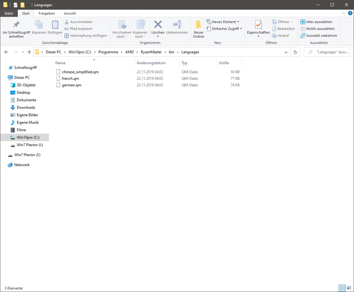

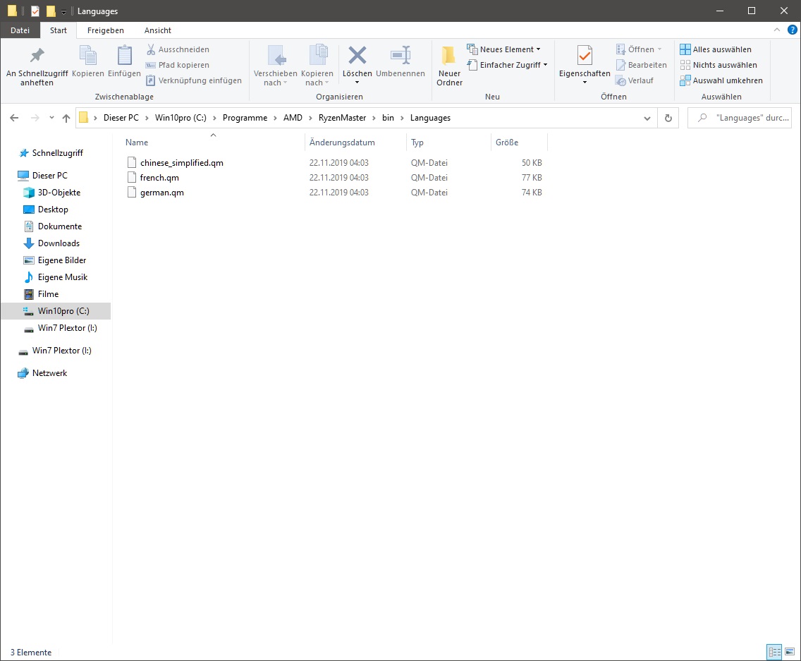

akio4800 schrieb:wie bringt man den ryzen master auf englisch ?
Unter
C:\Program Files\AMD\RyzenMaster\bin\Languages
die dort aufgelisteten Sprachen einfach in einen neuen leeren Ordner verschieben.
