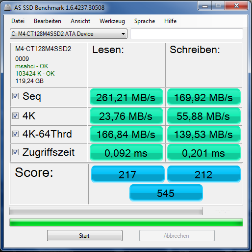

Also die SSD hängt überraschenderweise an GSATAII 1.
Dachte bisher eig das sind alles dieselben normalen SATA-Anschlüsse.
OK, jetzt wo die SSD an einem "normalen" SATAII-Port hängt, sehen die Werte doch schon besser aus oder?
Nochmal zum längeren Bootscreen.
Man soll im BIOS ja auf AHCI stellen.
Ich konnte "SATA AHCI Mode" und "Onboard SATA/IDE Ctrl Mode" auf AHCI stellen.
Ist das richtig so oder soll nur eines von beiden auf AHCI gestellt werden?

Smokey McPot, wie cartridge_case schon geschrieben hat sind die Werte selbst für SATA II schlecht und deutet wirklich auf den lahmen GSATAII Controller hin. Häng die SSD an den ersten Port des Chipsatz SATA Controllers.
Also nachdem ich mich ein wenig mit dem Handbuch beschäftigt habe, bin ich zu folgenden Erkenntnissen gekommen:
Bei mir hängen alle Geräte an den orangen Ports, welche den ICH9-Controller haben, was der Southbridge entspricht.
Deswegen muss ich im BIOS nur "SATA AHCI Mode" auf AHCI stellen, weil dies für den ICH9-Controller zuständig ist.
War das jetzt richtig zusammengefasst?:D
Smokey McPot, das hatte sich jetzt überschnitten, die Werte in #324 sind in Ordnung. Da hängt sie ja auch schon am ICH9.

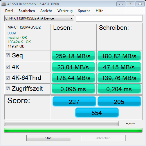

Meine 128GB M4 sitzt am SATAII0 Port und die Daten (25% voll) sollten so passen oder?
sind die werte ok?
Crucial m4 64GB
kann ich den bootvorgang irgendwie beschleunigen? bin bei etwa 40 sec...
RayZero, Du könntest mal den AMD AHCI Treiber aus dem Southbridge Paket der aktuellen Cataylst Treiber ausprobieren, der bringt i.d.R. etwas mehr Performance bei der SB850. Ansonsten, die Bootdauer wird weniger von der SSD als vielmehr von der Zeit der Initialisierung der ganzen Controller und Treiber beim Booten bestimmt.
