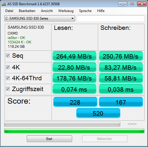

Man bin ich heute verwirrt :D.
Hm, dennoch unverständlich warum ich sie eher auf einem SATA II Anschluss betreiben sollte, obwohl ASUS diese 6GB/s anbietet...
2 2 x SATA 6.0 Gb/s connectors (gray)
6 x SATA 3.0 Gb/s connectors (blue)
Quelle: Hier
Oder muss ich das nicht verstehen? ^^ - Ich gehe jetzt also auch richtig davon aus, dass Du sie im SATA II Zustand lassen würdest, auch wenn der Lesezugriff geringer ist?!
neja das haben wir ja schon oben versucht zu erklären^^ der sata3 anschluss wird von einem extra und externem chip aufm mainboard gelöst - dieser ist nicht so performant wie der intel chipsatzcontroller, der zum board/prozessor/x58er chipsatz gehört ;)
Naja aufgrund einer Einstellung im BIOS und zahlreichen Treibern ziehe ich einer Clean-Install mal vor.
Habe soeben nochmal nen Test laufen lassen.
Seltsamerweise steht jetzt oben links in grün iaStor - OK, muss wohl am Treiber liegen.
Muesste bei mir bei treiber nicht msahci und nicht amdsata stehen?
Deinstallier den SATA Treiber von AMD und schon steht bei dir auch msahci.
