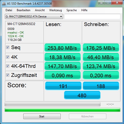

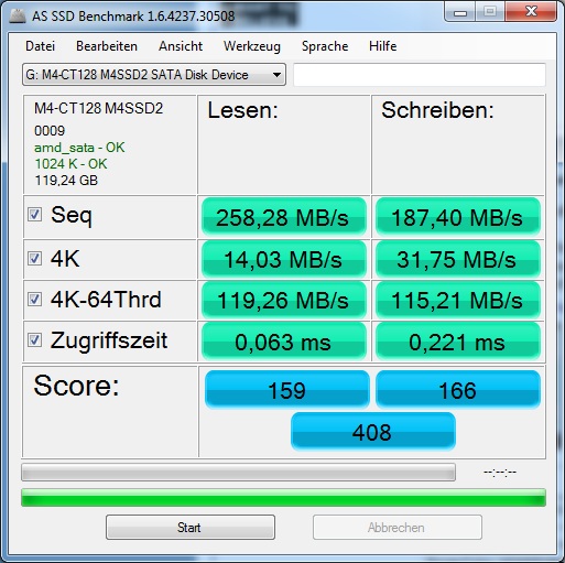

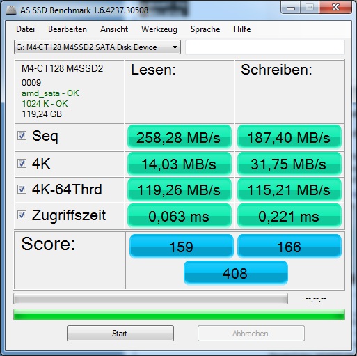

hi meine ssd ist endlich da hab gleich unter windows 2 partitionen erstellt einmal für windows und die andere für die games :D
hier ma meine werte :)
der 4k wert beim lesen kommt mir etwas zu gering vor oder liegts am rest vom system soll ja wohl auch vom arbeitsspeicher und cpu abhängen fals ich richtig liege?
edit: so jetzt nochma den amd treiber getestet und gleich für sehr schlecht empfunden im vergleich :freak:

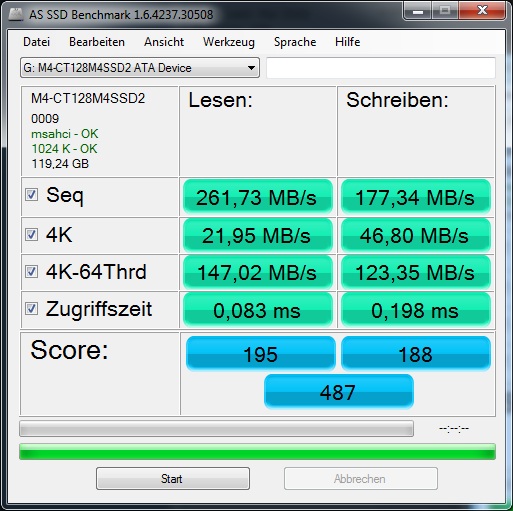

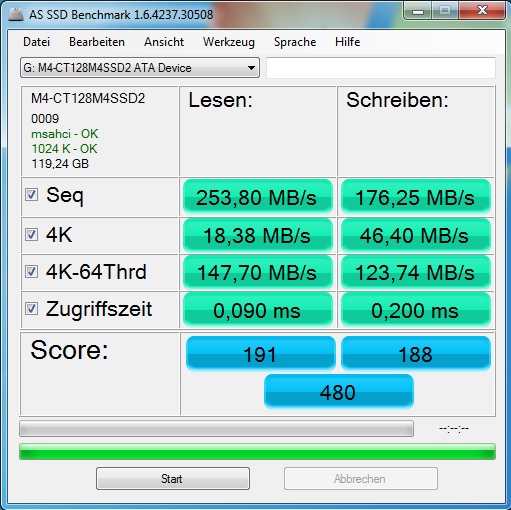

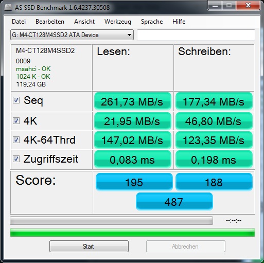

Nimm lieber den MSAHCI und schalte man Cool'n'Quiet aus oder benche mit Prime auf einem Kern.
ah ok werd ich ma CnQ ausschalten c1e hatte ich schon ausgemacht weil ich da auch was von gelesen habe
edit: soo jetzt mit CnQ aus siehts schon so aus wie es soll hab ja nur sata II aber der 4k wert ist schon besser aber auch bischen doof das man dabei CnQ ausschalten muss ^^
Du musst es ja nicht ausschalten und bei realen Anwendungen die auch die CPU einigermassen auslasten, werden die Energiesparzustände sowieso nicht zum Tragen kommen, das ist nur mal zum Benchen gut.

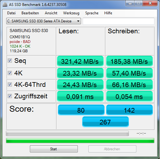

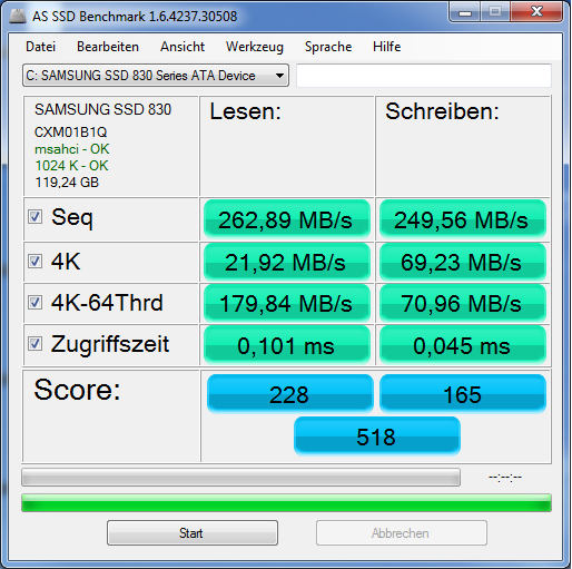

Hallo, anbei mein Wert meiner SSD 830 von Samsung.
Sind die Werte Ok?

Verstehe nicht?
Habe die SSD mittels SATA 6GB/s angeschlossen.. im Bios wird sie mir auch als IDE angezeigt.. Habe ein ASUS P6X58D
Das hatte ich getan, habe aber mein Problem schon gefunden.
Habe den Storage Controller nachträglich auf AHCI gestellt. Hatte vorher nur die Speicherkonfiguration umgestellt.
Standardmäßig war er auf IDE gestellt.

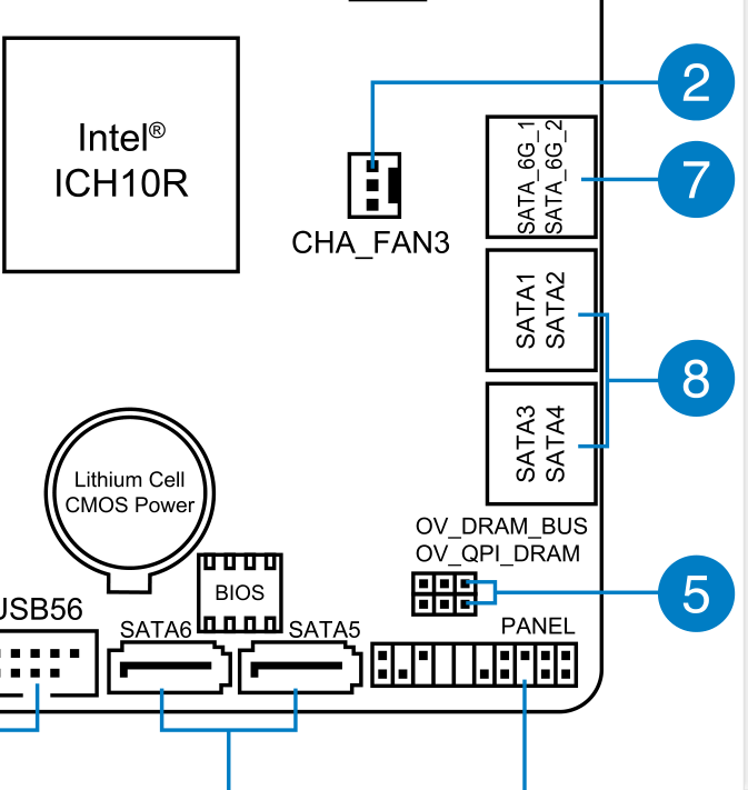

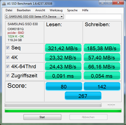

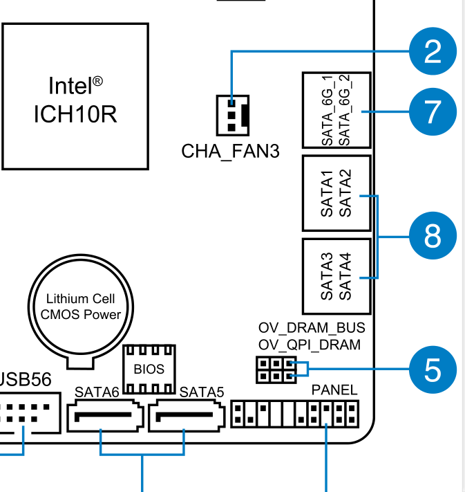

Meinst Du denn es sei sinnvoller die SSD auf die SATA 4GB/s Anschlüsse zu stecken? Habe ja noch keine Sandybridge-Technologie da ich ein LGA 1366er i7 noch besitze.

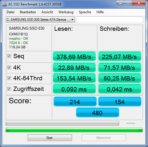

Hier übrigens die neuen Werte:
Anhang 2 zeigt übrigens die SATA-Anschlüsse. Auf Nummer 7 ist meine SSD angeschlossen.

Dann stellen mal im BIOS auf AHCI um, aber Vorsicht, die SSD hängt nicht an der ICH10R sondern an einem Zusatzkontroller. Beim ASUS P6X58D-E ist es der Marvell 9128 und beim ASUS P6X58D Premium wird nicht angegeben, welcher das ist.
Gehe aber vorher in die Registry und stelle unter
HKEY_LOCAL_MACHINE\SYSTEM\CurrentControlSet\Services\msahci
den Wert Start auf 0 (null), wenn das nicht der Fall ist.
Edit: Der Tread ist inzwischen weiter:
Ryan89, probier mal den Marvell AHCI Treiber.
Den Marvell Treiber findest Du u.a. auf station-drivers.com.
erst mal im Anhang findet man den Screenshot der Werte, wenn die SSD an einen SATA 4GB/s Anschluss hängt.
ist bereits auf 0 gestellt
Müsste ich erledigt haben
Habe mir den Marvell MV-91xx (88SE91xx) Ahci/Raid Controller geladen und werd ich jetzt mal installieren
\\edit: Also nach Installation des Treibers gibts keine Veränderungen, sofern die SSD am SATA II Steckplatz weiterhin angeschlossen ist. :/
Aber einen Vorteil hats ja schon.. Bios erkennt sie wenigstens als Festplatte und nicht als IDE-Gerät
