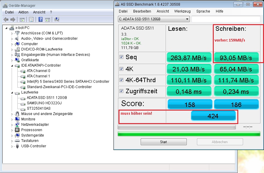

bttn schrieb:
Bild 1 mit Benchmark und "komischem Alignment in der Anzeige".
Bild 2 mit 1024er Alignment laut FAQ- etwas langsamer.
Wo ist bei mir was faul?
Die 1024k in AS-SSD sind nicht das Allignment sondern der Offset der Partition, das Allignment ergibt sich dann daraus, indem man den Offset durch 4k teilt! Bleibt ein Rest, so stimmt es nicht. 1024k bedeuten, dass es auf der SSD wohl keine versteckte 100MB Bootpartition gibt. Entweder ist die auf einem anderen Laufwerk, ohne dass Dein Windows dann nicht mehr starten wird, oder der Bootloader ist auch auf der Systempartition selbst.

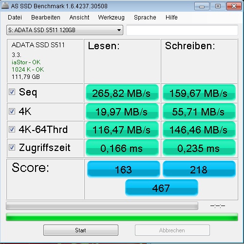

Bevor ich die SSD als Systemparition eingerichtet habe, habe ich diese
als 3. HDD an irgend einen freien SATA Port 2-4 gehangen und gebencht sowie
die Firmware gecheckt. Die Werte dabei entsprachen dabei den üblichen
260Mb/s Lesen und 160MB/s Schreiben, sowie der Score 467.

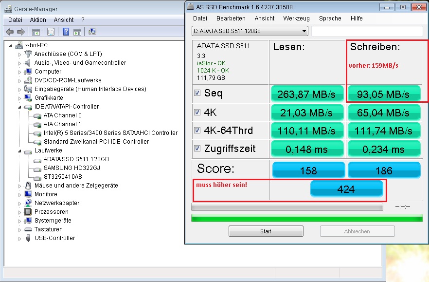

Bild 1: SSD aktuell, jetzt
Bild 2: SSD vor 2 Tagen
Was mache ich denn falsch?

bttn schrieb:
So, der iastore ist wieder drin.
Allerdings ist die Leistung im Keller.
Es waren mal 160MB/s beim Schreiben.
Jetzt nur noch 136mb/s.
Wenn ich den SATA 1 benutze nur noch 90mb/s.
Was kann ich denn tun, wo liegt der Fehler?
Das ist kein Fehler, das ist eine Eigenschaft des Sandforce über die ich dauernd hier schreibe und mir damit immer den Vorwurf einhandele diesen zu bashen, aber die hier schreibenden Fans und Vertreter der Hersteller von SF-2281 SSDs halten sich dann immer sehr zurück, wenn die Kunden die nicht so glänzenden Seiten der Produkte nicht verstehen :mad:
Die Leistung mit nicht komprimierbaren Daten wird von OCZ für die leistungsmäßig mit Deiner AData 511 vergleichbare Vertex3 im Datenblatt angeben:
SequentialRead (AS-SSD): 500MB/s
SequentialWrite (AS-SSD): 155 MB/s
4K Random Read (AS-SSD): 29,000 IOPS (115 MB/s)
4K Random Write (AS-SSD): 38,000 IOPS (150 MB/s)
Die Schreibraten sind aber nur im Neuzustand erreich- und sogar leicht übertreffbar, nur hält der Neuzustand des Sandforce nur bis zum erstmaligen Beschreiben aller Speicherzellen und dann befindet sich der Controller im Normalzustand wobei die Schreibrate bei einer SSD wie Deiner gegenüber dem Neuzustand dauerhaft um etwa 25% abfällt. Obendrein wird die Schreibrate geringen, wenn innerhalb recht kurzer Zeit sehr viel geschrieben (nach Kompression) wird und der Controller muss sich intern erst recovern. Mindestens einen der beiden Effekte sieht Du jetzt hier als Rückgang der seq. Schreibrate auf 136MB/s. Das ist alles für den Sandforce absolut normal, aber bei anderen Controller nicht vorhanden und SSDs wie die m4 oder Samsung 830 behalten ihre Ausgangsleistung dauerhaft bei, sofern die getrimmt und nicht misshandelt werden, z.B. durch massive random Schreibzugriffe auf die stark gefüllte SSD.
Damit liegt die Bootpartition vermutlich auf einer anderen Platte. Prüfe mal in der Laufwerksverwaltung, ob da irgendwo eine 100MB Partition ist, der vermutlich kein Laufwerksbuchstabe zugewiesen wurde.
JETZT, nachdem ich alles neu eingerichtet habe mit align=1024 (wie in allen FAQs als "Pflicht"
angepriesen wird),
was wie die ganzen FAQs totaler Unsinn ist, aber leider immer wieder propagiert wird.
bttn schrieb:
stimmt die Leistung nicht mehr. Richtig ist, dass ich bei mir keine versteckte 100MB Bootpartition mehr sehe. Die gibt es auch auf einem anderen Laufwerk nicht.
Dann ist der Bootloader von Windows auf einer anderen Partition gelandet, hoffentlich auf Deiner Systempartition. Glückwunsch, Du hast damit vermutlich so 50 bis 70MB mehr zur Verfügung :D
bttn schrieb:
Die Leistung ist nur total daneben.
Inzwischen nur noch 130mb/s und jetzt plötzlich 90MB/s beim Schreiben.
Its not a bug, its a feature, siehe oben. Wenn Du noch weiter bencht, geht der Wert noch weiter in die Knie.
bttn schrieb:
Etwas ist faul. Nur finde ich den FEhler nicht.
Der Fehler ist, dass Du bisher von dieser Eigenschaft des Sandforce nichts gewusst hast, weil das von den wenigsten die es wissen, wirklich offen gesagt wird.
bttn schrieb:
Ich zweifle, dass eine Windows Neuinstall das behebt. Das habe ich grad 2x durch.
Du kannst noch 10x neu installieren, aber die Schriebleistung wird dann nur noch schlechter, bis Du bei so 20MB/s bist.
Das frustet
Du machst garnichts falsch, das ist so und gut. Wenn Du der SSD jetzt eine Pause gönnst, dann erholt sich die Schreibrate bis zu dem im Normalzustand üblichen Wert wieder, also so um 130MB/s sollten es dann schon werden.
Holt schrieb:
Die Schreibraten sind aber nur im Neuzustand erreich- und sogar leicht übertreffbar, nur hält der Neuzustand...
...der Controller muss sich intern erst recovern. Mindestens einen der beiden Effekte sieht Du jetzt hier als Rückgang der seq. Schreibrate auf 136MB/s.

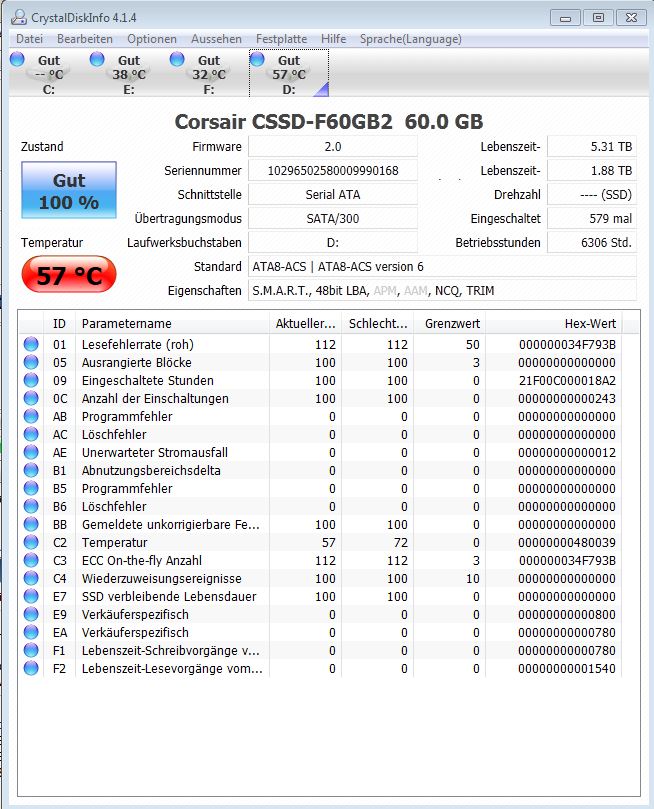

Ist zwar kein Performance Problem, aber ich poste es trotzdem mal hier.
Und zwar wird bei meiner Corsair angezeigt, dass sie 57° heiß ist. Was ja definitiv zu viel ist. Jetzt stellt sich mir die Frage ob das ein Auslesefehler ist, oder ob der Wert stimmt. Das wäre ja heißer als meine CPU unter Last, das kann ich mir iwie nicht recht vorstellen.

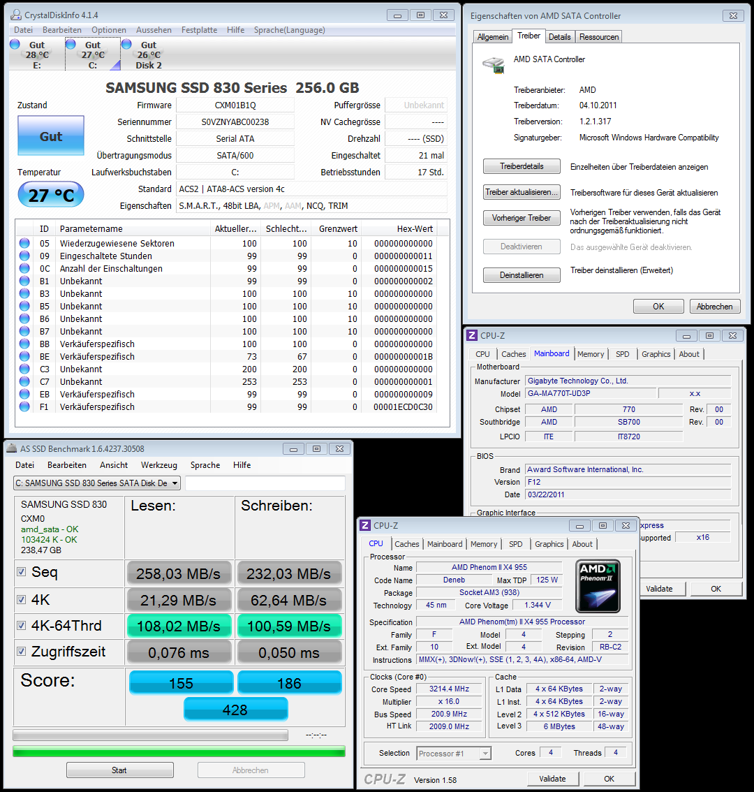

Da es hier gerade um Offset geht, habe ich hier ein kleines Problem.
Laut AS SSD soll das Offset "Bad" sein bei 2 Festplatten, und bei der einen jeweils bei beiden Partitionen...
1. Meine alte IDE festplatte: Klick
2. Samsung Spinpoint F4 (kleinere Game partition): Klick
3. Samsung Spinpoint F4 (restliche Partition für daten): Klick
Laut Benchmark ergebnissen gibts da nichts ungewöhnliches... Zugriffszeiten, Lese/schreibrate, etc sind alle so, wie sie sein sollten. Aber was für auswirkungen hat jetzt son (falsches?) Offset?
Um das zu klären wäre erstmal die Frage zu klären, ob die SSD überhaupt einen Temperatursensor hat oder nur einen Phantasiewert meldet. Wenn sich der Wert niemals verändert, ist er wohl im BIOS fest eingestellt, so wie die 1°C die viele OCZ melden. Verändert sich der Wert aber, so solltest Du mal gleich nach dem Einschalten nachsehen, wenn der Rechneer vorher länger aus war und daher noch kalt ist. Wird z.B. wegen eines Auslesefahler immer der doppelte Wert angezeigt (Fehlinterpretation durch CDI), so würde das dann am schnellsten auffallen.
Aber mal eine andere Frage: Hast Du die NFTS Datenkompression auf dem Laufwerk aktiviert oder wieso kommst Du auf eine WA von 1,06? Das passiert eigentlich nur, wenn man fast nur unkomprimierbare Daten darauf speichert.
Darkseth88, der alten WD 320GB ist das egal, die hat noch keine physikalsichen 4k Sektoren und damit kein Allignmentproblem. Die Samsung HD204UI hat diese aber schon (Advanced Format genannt) und bei der spielt das Alllignment schon eine Rolle, wie bei SSDs.
Bei HDDs mit Advanced Format werden immer 4k auf einmal geschrieben und dahinter die Prüfsummme für diesen ganzen Sektor. Deshalb kann man eben nicht nur einen Teil der 4k austauschen und auch beim Lesen mussen immer die ganzen 4k gelesen und gegen ihre Checksumme geprüft werden. Wenn das Allignment nicht stimmt, so wird es immer wieder passieren, dann liegen die Sektoren des Filesystems von Windows (Cluster und üblicherweis ebenfalls 4k groß) eben immer zum in einem physikalischen Sektor um zum Teil im nächsten. Wird von jetzt ein Cluster geschrieben, so braucht bei korrektem Allignment der Kopf diesen nur anzufahren und zu überschreiben. Bei falschem Allignment müssen die beiden physikalischen Sektoren erstmal ausgelesen werden, dann wird in beide jeweils ein Teil der Daten durch die neue ersetzt, es werden die neuen Prüfsummen ermittelt und erst bei der nächsten Umdrehung können die dann geschrieben werden. Für praktisch jedem Schreibzugriff von Windows braucht man also eine Umdrehung mehr.

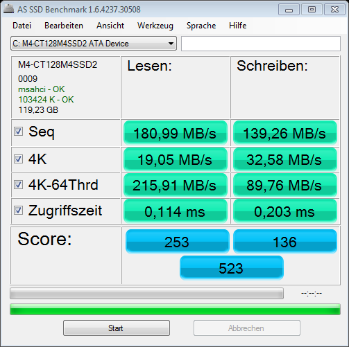

Sieh dir mal meine Werte drei Seiten vorher an. Ich hab die 60 GB Variante. Deine sehen ja schonmal besser aus als meine. Allerdings ist meine SSD zu knapp 70 % befüllt. Wie siehts da bei dir aus? Ich denke mal daß deshalb die Werte so ausreißen.
Nun frage ich mich auch, ob mit meiner M4 alles stimmt.
Schon klar, dass ich Werte um die 500 MB/s nicht erreichen werde, da die SSD über SATA2 läuft.
Dennoch empfand ich z.B. die Win7- und BF:BC2-Installationen nicht unbedingt schneller als bei einer HDD.
Oder hat dies etwas damit zu tun, dass ich beides von DVD installiert habe und das Laufwerk der Flaschenhals ist?
Auch das Booten hätte ich mir schneller vorgestellt.

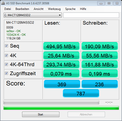

Nachdem ich im BIOS auf AHCI umgestellt habe (sowohl bei BIOS-Mode als auch bei OnbordSATACntrlMode) dauert der Boot-Screen nun deutlich länger als bisher, da erst alle angeschlossenen Laufwerke gesucht und dann aufgelistet werden.
