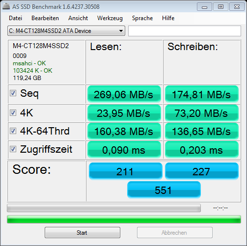

@Holt
Scheint wieder alles zu passen. Das kanns doch nicht gewesen sein?
Danke Dir.

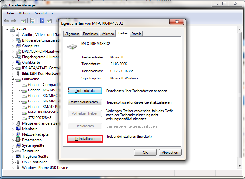

msahci. Dafür einfach den Treiber von AMD deinstallieren.
aber wie ? hab ich schon probiert im catalyst install manager gibt es nix was irgendwie nach ahci treiber klingt.

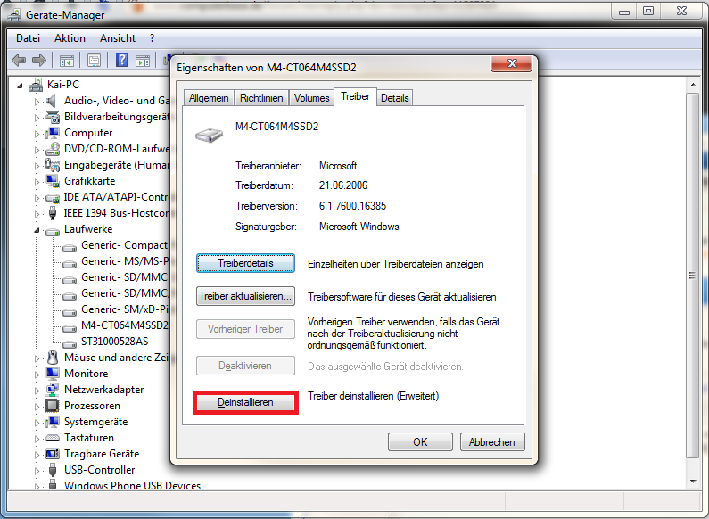

Ich würde mal sagen Geräte Manager?
jo das ist ja da, das ist so ein programm mit dem man alle ati / amd sachen entfernen kan nur finde ich das dort nicht

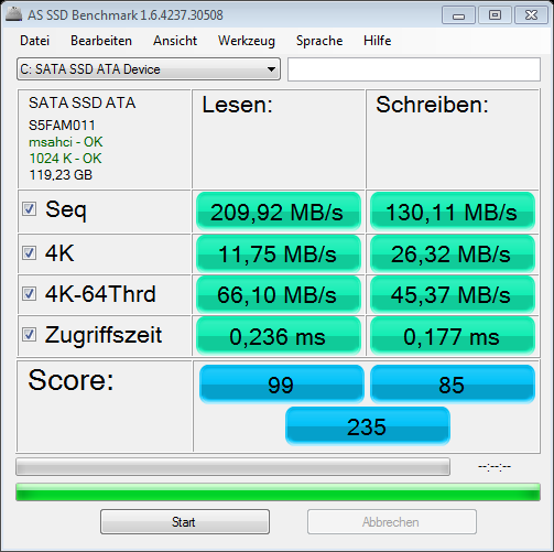

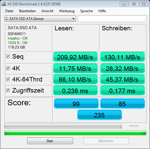

Hallo Leute
hier mal eine Verbatim 128GB auf einem Gigabyte-Board GA P35DS4
Sind die Werte akzeptabel ?

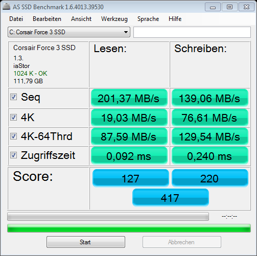

Schaut euch mal meine Werte an:
Sind die Werte ok? Wie kann es sein dass die Schreibrate viel höher ist?
Bei einigen Usern steht in dem Infofeld oben links hinter "iastor" ein OK - warum bei mir nicht?
Die SSD ist am 2. SATA Port angesteckt, ist das verkehrt? Hab vorhin mal was gelesen mit "weißer Slot".

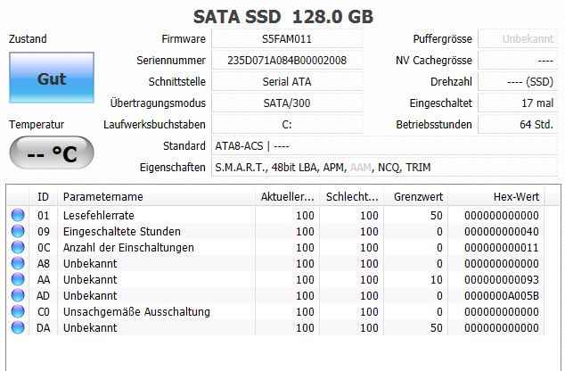

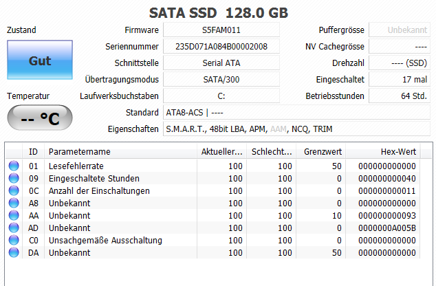

wanit, ohne mehr Informationen kann ich zu einem solchen Exoten leider nichts sagen. Welches Modell ist das genau und was für ein Controllern ist da verbaut (die S.M.A.R.T. Werte helfen vielleicht den zu identifizieren, wenn der Hersteller da keine Anhaben macht, poste bitte mal den Screen von CrystalDiskInfo mit allen S.M.A.R.T. Werten, das Fenster musst Du ggf. aufziehen).
Agratos, deinstallieren ist nicht so eine gute Idee, aber bei Dir ist die Option "Vorheriger Treiber" leider nicht verfügbar. Da belibst Dir wohl nur, §Treiber aktualisieren" und dann den Standardtreiber vom Microsoft zu wählen.
mike6n, Ok erscheint bei der neuesten Version von AS-SSD, ist aber auch so in Ordnung. Was meinst Du mit "Wie kann es sein dass die Schreibrate viel höher ist"? Die Werte passen für die SSD und auch an SATA 6Gb/s werden sie bei nicht komprimierbaren Werten nicth besser. Mehr schaffen die SF-2281 mit async. NANDs bei unkommprimierbaren Daten eben einfach nicht. Dafür sind sie eben günstiger als solche mit sync. NAND, Toggle NAND oder eben eine Crucial m4 (hat sync. NANDs) oder Samsung 830 (hat Toggle NANDs).
Hey hey, ich will gar nix deinstallieren. Bei mir läuft alles wie es soll.
Wollte and1d nur zeigen, wie er den msahci wieder draufbekommt.
Aber auch dafür sollte er "Vorheriger Treiber" auswählen, denn i.d.R. instsalliert man ja im AHCI Modus zuerst den MSAHCI und dann den Trieber des Chipsatzherstellers. Wenn man allerdings deise "tollen Tipps zur Einrichtung einer SSD" von 2009 aus dem Internet angewandt und damit die Systemwiederherstellung deaktiviert hat, dann geht das halt u.U. nicht mehr.
Aber, warum sollte and1d vom amd_ahci auf den msahci zurückwechseln wollen? Mehr Performance bingt der i.d.R. nicht, denn der muss ja mit allen AHCI Controllern zusammen arbeiten und unterstützt deshalb nur das Minimalset, den kleinesten gemeinsamen Nenner und nicht die controllerspezifischen Vorteile.
Hallo kannst Du mal auf meine SSD schauen ob ich da was ändern soll.
Weil er wissen wollte, welche Alternativen er hat. Die hab ich ihm gezeigt.
Ich dachte nur, dass es die Leserate doch normalerweise höher sein müsste als die Schreibrate (wie im ersten Wert Seq geschehen).
Aber gut, dann bin ich beruhigt ;)
