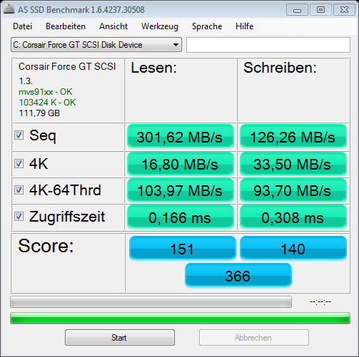

also wenn ich mir so die Werte von euch anschaue dann bekomme ich ja irgendwie ne Schock :watt:
Hier die Werte meine Corsair Force GT. Ihr habt doch mit Sicherheit ne Idee woran das liegt :D
Hier noch paar Fakten vom System:
Intel Core i7 2600K
Asus P8Z68 Deluxe/Gen3
Corsair Force GT
Danke und Mfg

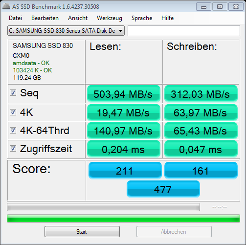

ok, dann teste mal ein bisschen.
Am Besten mal mit dem iTunes
So, ich habe jetzt auch mal ein Screenshot gemacht...
Windows ist ganz frisch installiert, und meine Samsung SSD 830 hängt am SATA3 Anschluss.
Jetzt kann sie nur noch langsamer werden, denn als nächstes folgt eine voll-Verschlüsselung :D
AW: Samsung SSD 830 256GB Gigabyte GA-X58A-UD3R rev2.0 zu langsam
Dauert immernoch so 4 Sekunden. Und Word hat auch erst ziemlich lange gedauert, so 7 Sekunden, doch nun startet es in 1-2 Sekunden. Und beim Benchmarktest sind zwar die Schreibgeschwindigkeiten besser, aber die Lesegeschwindigkeit sequenziell ist langsamer geworden.
Wenn ich mir ein Pcie Controller mit SATA3 kaufe, könnte der mir 100% Sata3 geben? Oder ist der dann auch nicht so gut?
