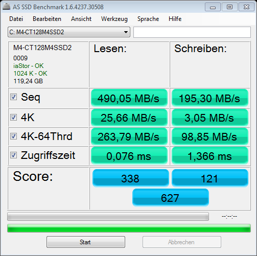

die Werte meiner SSD sind erschreckend langsam! Was tun? Wäre super wenn mir jemand helfen könnte.
Mein System: SSD Crucial m4 128gb, ASUS P8Z68-V LX Mainboard. Prozessor i7 2600K 3,4 Ghz, Arbeitsspeicher 8 GB Kit Corsair Vengeance. GraKa Geforce GTX 570 EVGA.

@Rider84: Lass mich raten, du hast "Experten"tipps befolgt, die dir geraten haben den SchreibCache im Gerätemanager zu deaktivieren ? ^^
War bei meiner jedenfalls die Ursache für genau die gleichen niedrigen (Schreib)werte bei 4k... und wir haben ja sehr aehnliche Konfigs.

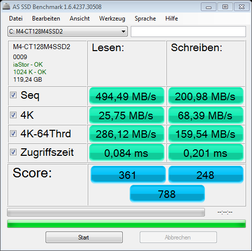

Rider84 schrieb:Ja habe SchreibCache im Gerätemanager deaktiviert! Mit Aktivierung habe ich nun diese WerteSind diese mit deinen Vergleichbar? Danke schon mal für die rasche Hilfe.
Werte passen.

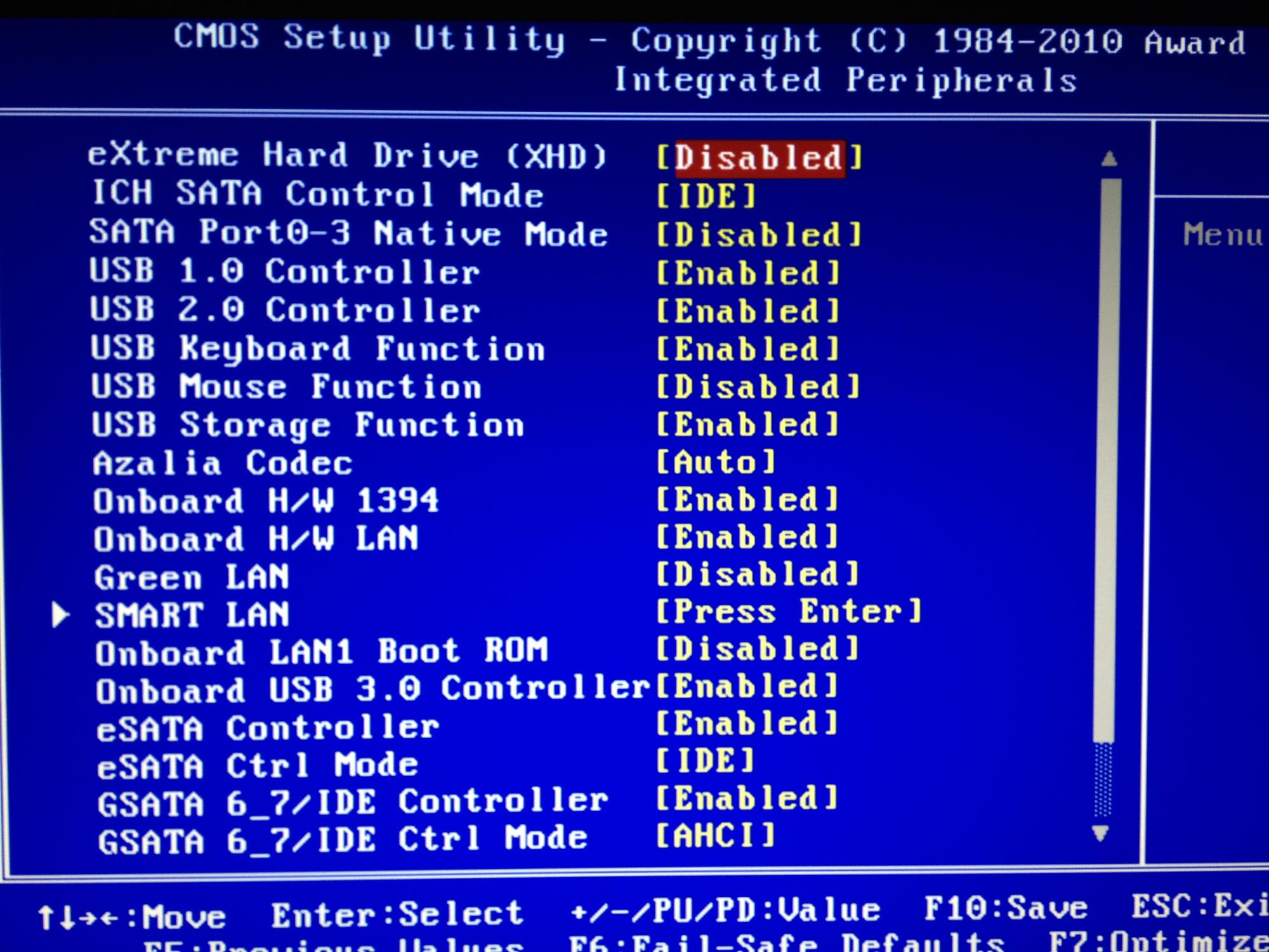

Samsung SSD 830 256GB Gigabyte GA-X58A-UD3R rev2.0 zu langsam
Erstmal meine PC Daten:
Motherboard: GIGABYTE X58A.UD3 rev 2.0
Graphikkarte: Nvidia Geforce 560 Ti GTX
Festplatte: Samsung SSD 830 256GB
Prozessor: Intel Pentium i7-950
Ram: Kingston 6Gb DDR3 1600 CL9 240
Netzteil: Coolermaster 850 W
Betriebssystem: Windows 7 Ultimate 64 Bit
Monitor: Samsung SyncMaster P2450

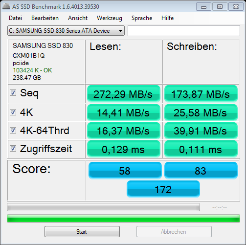

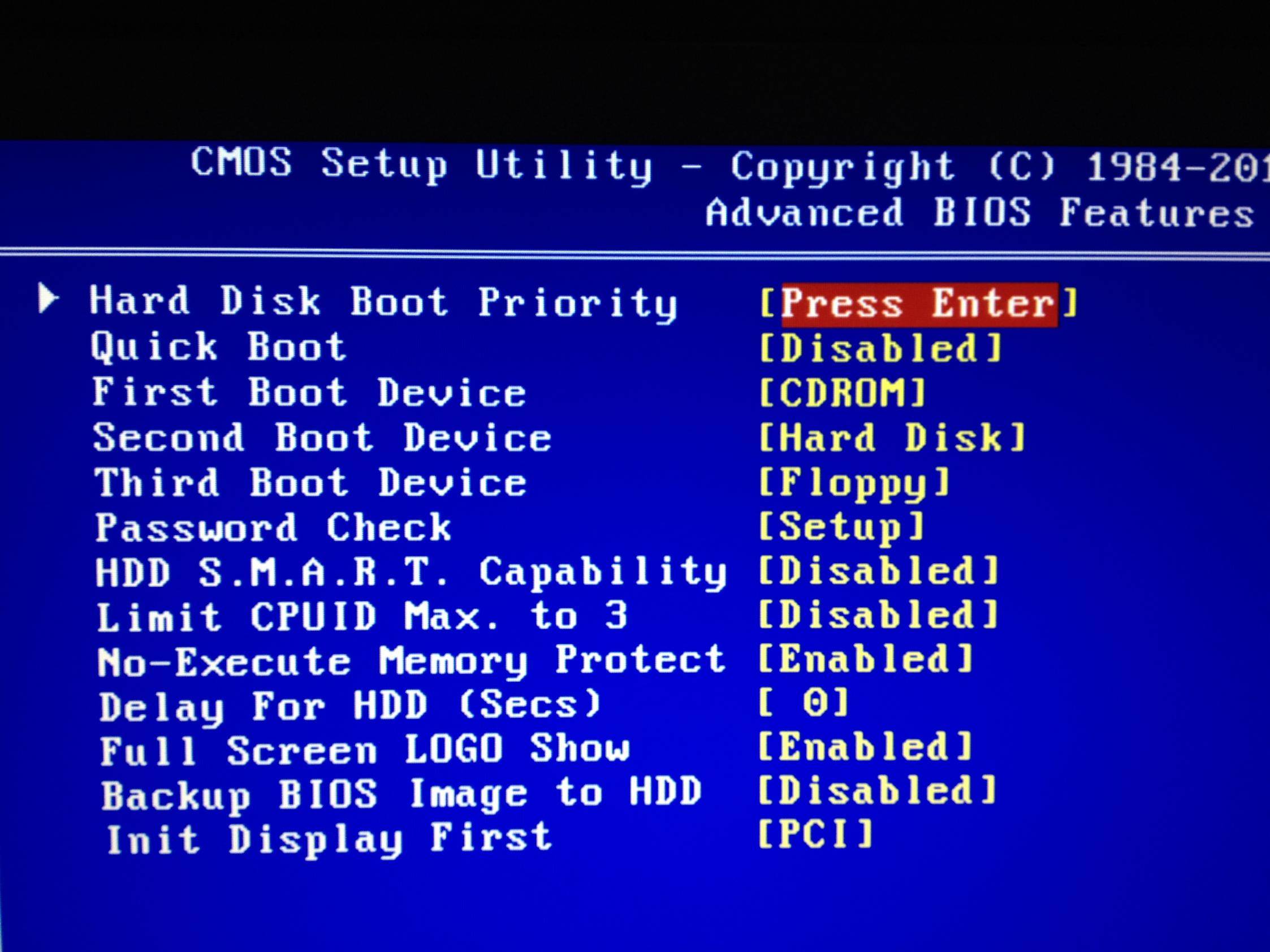

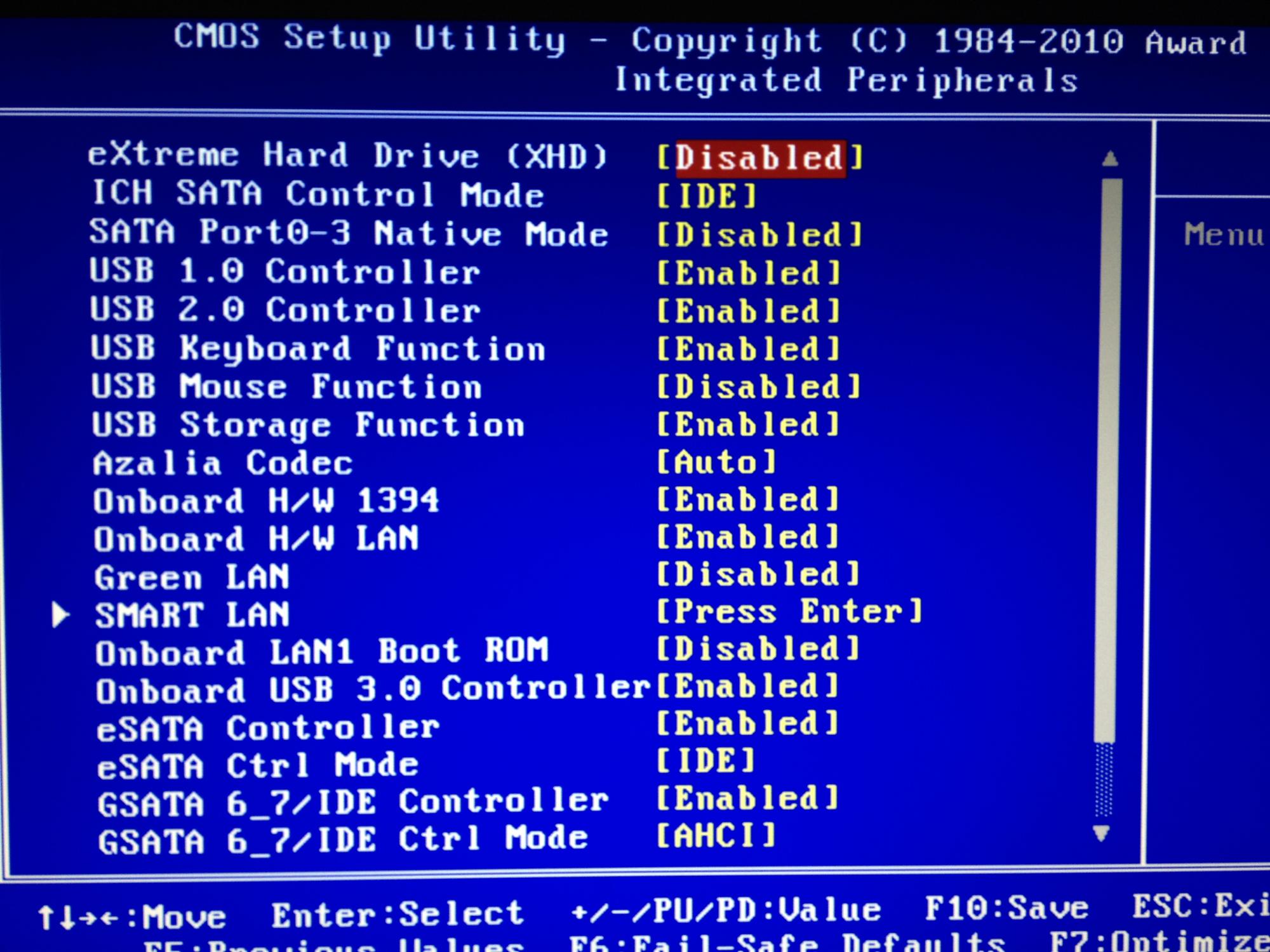

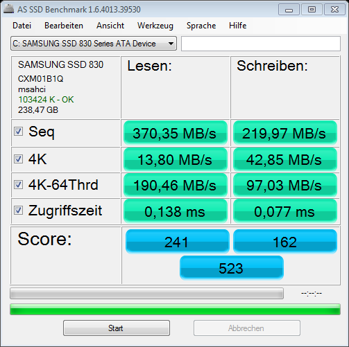

ich habe mir vor paar Tagen eine SSD Samsung 830 256GB zugelegt. Das Problem ist, dass meine SSD nicht so schnell ist wie erwartet bzw. wie sie sein soll. Programme wie iTunes starten nach 4-7 Sekunden, die Lese- und Schreibgeschwindigkeiten liegen unter dem Durchschnitt bei 370 MB/s Lesen und 220 MB/s Schreiben Seq (AS SSD Benchmark). Davor waren sie noch niedriger (bei 250 Lesen und 170 Schreiben), doch dann habe ich im Bios einen GSATA Controller auf AHCI gestellt und nun scheint es schneller geworden zu sein(siehe Anhang), allerdings nicht optimal.
Normalerweise sollte die SSD solche Werte vorweisen wie hier getestet wurde:
https://www.computerbase.de/artikel/storage/samsung-serie-830-256gb-test.1663/seite-4

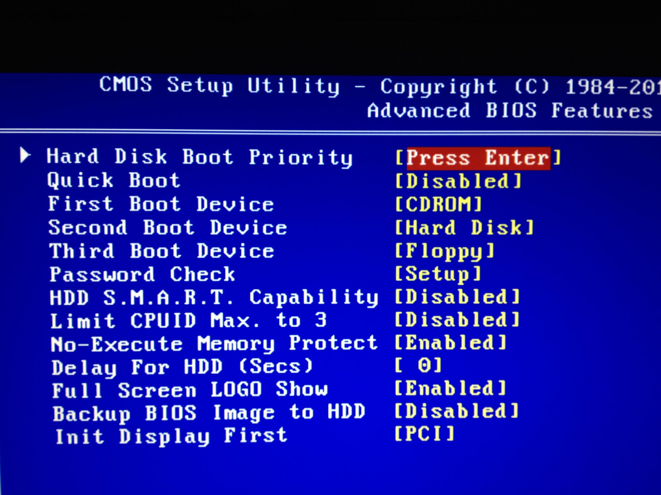

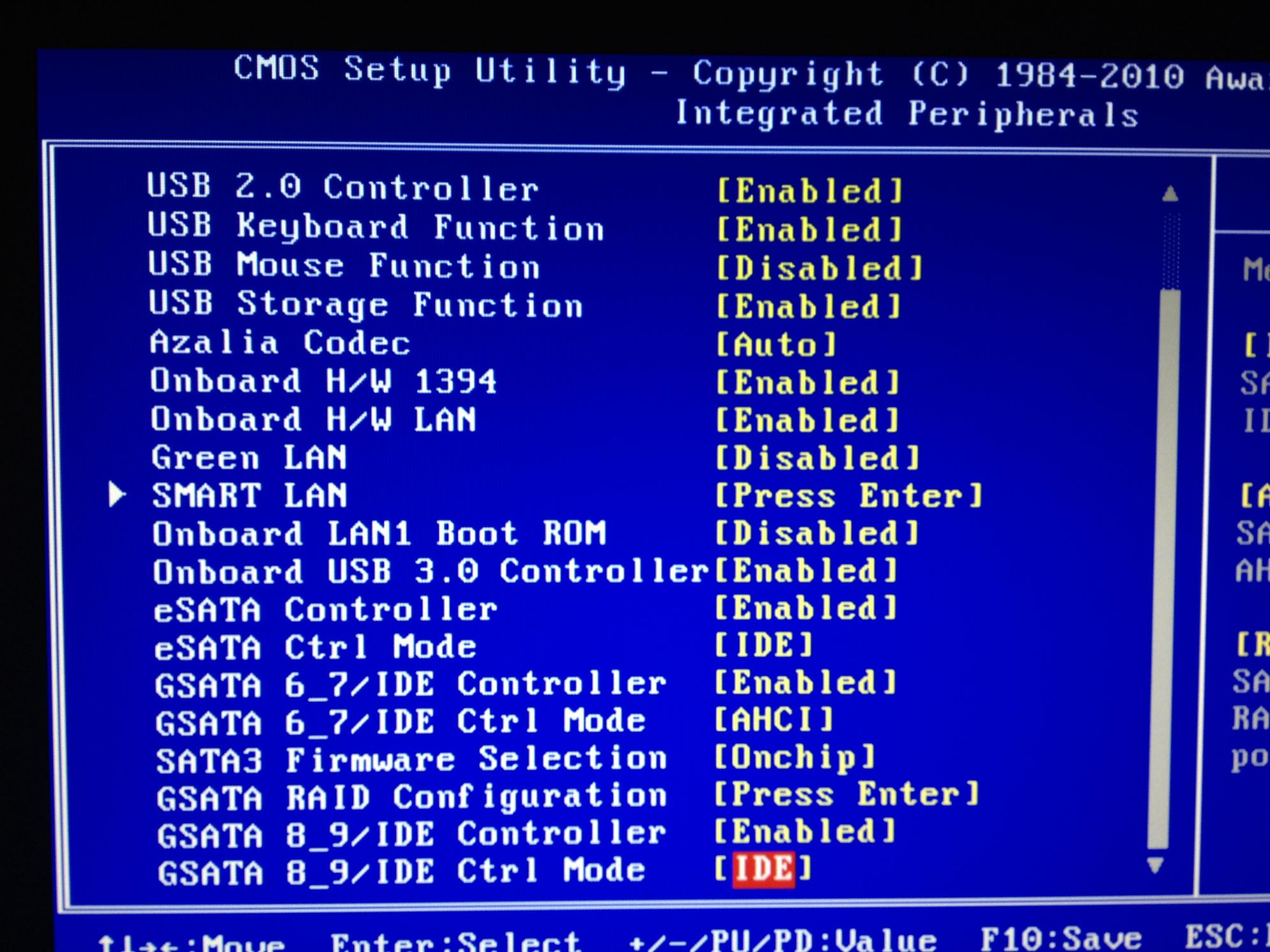

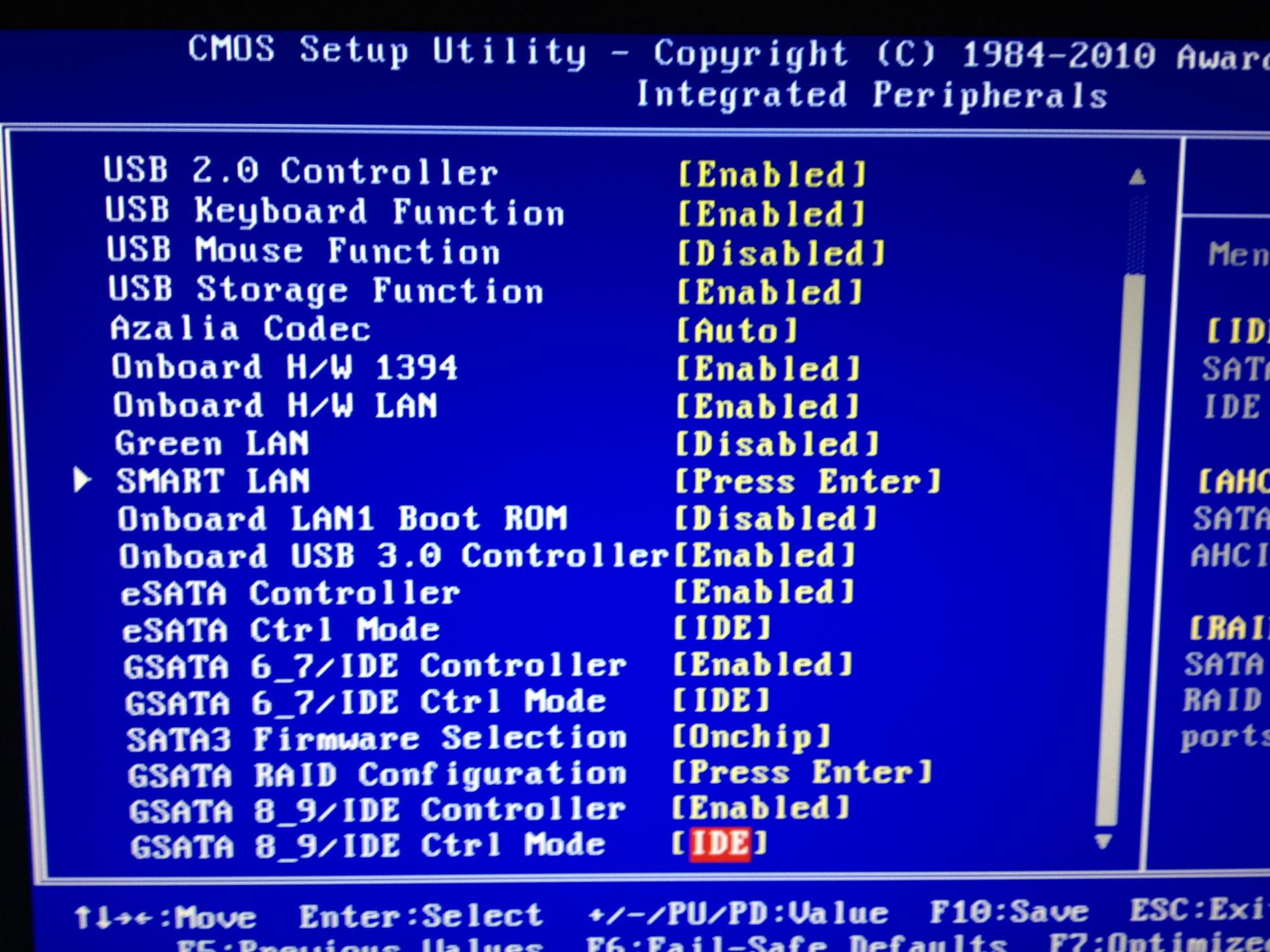

Nun meine Frage: Wie kann ich mein PC für die SSD perfekt optimieren, damit sie so schnell wird wie sie sein sollte? Was muss ich alles im Bios umstellen? Ich habe im Anhang ein paar Bilder meiner Bios Einstellungen hochgeladen. Auf den Bildern sieht ihr, dass einmal bei GSATA 6_7 AHCI und einmal IDE steht. Als erstes war es IDE, dann habe ich es auf AHCI wie bereits erwähnt eingestellt. War das richtig? Was soll ich dort alles ändern?

Auf Deinem Board hast Du nicht nativ SATA 6Gb/s, sondern über einen Zusatzcontroller. Deshalb wirst Du auch nicht mehr erreichen.
Du könntest testen, ob die SSD an SATA II nicht schneller ist, die Zugriffszeiten werden bestimmt besser, das sequentielle Lesen allerdings etwas schlechter (etwa 265 MB/s).
AHCI ist richtig. Sonst gibt es nichts zu beachten, wenn Du Windows 7 direkt auf die SSD installierst. Ignoriere am Besten alle Tuningtipps, Windows 7 richtet gewöhnlich von sich aus alles richtig ein.
thepate94227
- Feb. 2011
- 436
AW: Samsung SSD 830 256GB Gigabyte GA-X58A-UD3R rev2.0 zu langsam
Achso. Ich kann aber nativ einstellen im BIOS. Was ist nativ überhaupt und warum kann ich ohne das nicht mehr erreichen, obwohl ich meine SSD an ein Sata3 Port angeschlossen habe? Auf dem zweiten Bild im Anhang steht doch was von SATA 0-3 Port Narive Mode.
Und heißt Zusatzcontroller, dass ich den nachträglich hinzugefügt habe? Weil das habe ich eigentlich nicht getan.
