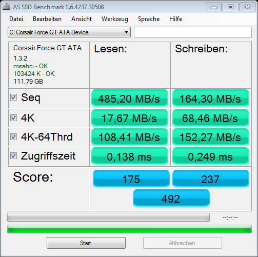

Danke euch beiden für den Tip :daumen:. Nun sehen die Werte etwas besser aus. Aber irgendwie sieht der "Seq Schreiben Wert" noch immer viel zu niedrig aus. Oder ist das jetzt alles in dem optimalen Bereich. Sorry für die Fragen aber ist meine erste SSD:confused_alt:. Danke euch.

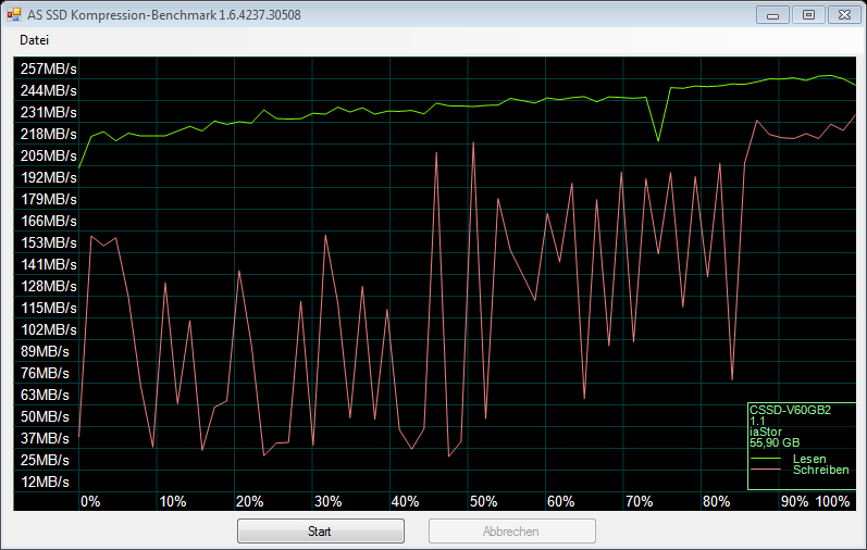

Mache auch mal den Komperssionstest von AS-SSD und poste uns den Screenshot davon. Ich weiß, dass die keine Datenkompression haben sollte und damit müssten zwei einigermaßen glatte Linie erscheinen. Wenn das nicht der Fall ist, dann deutet das auf eine sehr inkonstante Performance hin. Das würde sich dann mit Freezes decken, wenn die Performance so ungleichmäßig ist.
Kesselteufel, wen ich nochmal von wanit gepostet S.M.A.R.T. Werte mit denen von Curufinwes Corsait Nova2 vergleiche, dann scheinen beide den gleichen Controller zu haben. Deren Werte sind auch bescheiden und vor allem extrem inkonstant, was man am Kompressionstest sieht:
as-compr-bench-cssd-v60gb2-07-12-2011-08-21-43-png.259793
Bei Dir dürfte da was ähnliches rauskommen. Ich fürchte, bei der SSD haben sich billig und preiswert doch nicht getroffen.

@Slyce187
Die beworbenen Werte sind bis zu-Werte, die durch die Kompression des Sandforce-Kontrollers erreicht werden können, wenn die Daten extrem komprimierbar sind. AS-SSD testet aber mit nicht komprierbaren Daten.
Wie sehr die Geschwindigkeit der SSD von der Kompression der Daten abhängt, kannst Du im AS-SSD mit dem Kompressions-Benchmark (Menü Werkzeug) sehen. Dort müsstest Du dann eine Kurve erhalten, die von ca. 160 MB/s bis >500MB/s geht.
Deine Werte sind OK.
