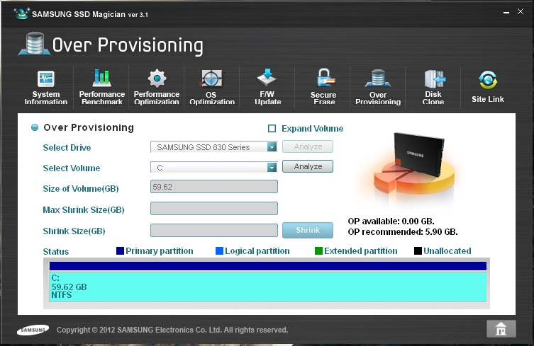

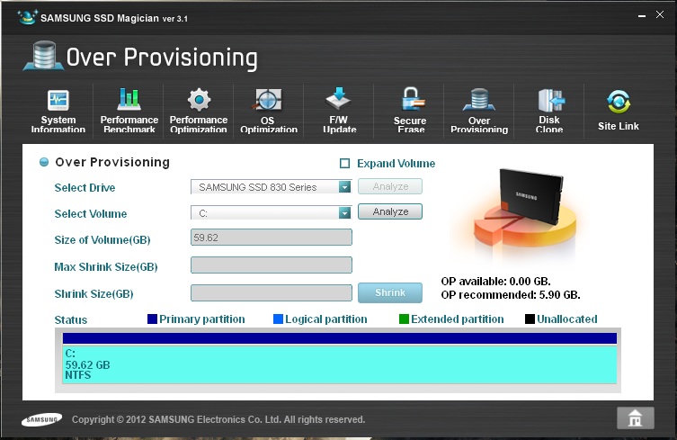

Mehr stört mich, dass ich bei der Magician Software ohne Plan auf Over Provisioning geklickt habe.
Jetzt "fehlen" mir rund 23 GB, positive Aspekte konnte ich nicht wahrnehmen. Kann ich das stressfrei rückgängig machen?

Zwar kenne ich die Magician SW nicht, aber wenn sie das erlaubt sollte es kein Problem sein, dies wieder zückgängig zu machen. Der Vorteil von Over Provisioning ist aber nie sofort zu erkennen, der kommt durch die bessere Stabilität der Performance und eine geringer WA über die Zeit.Vincent8 schrieb:Mehr stört mich, dass ich bei der Magician Software ohne Plan auf Over Provisioning geklickt habe.

Eine Möglichkeit, mit Magician das Over Provisioning rückgängig zu machen, habe ich nicht entdeckt. Nicht tragisch, wird schon was Gutes an sich haben und ich befülle meine Festplatten niemals mit mehr als 50%

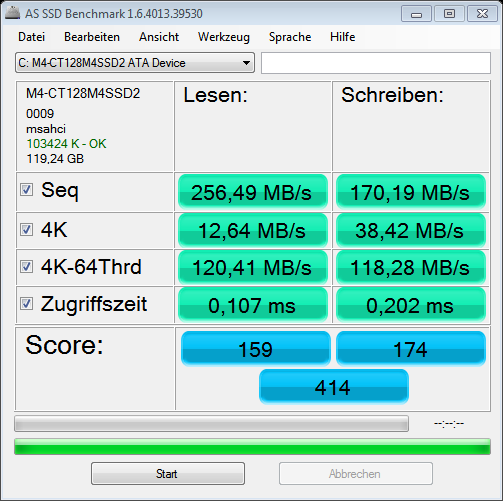

weil sich die Werte der anderen SATA2 benutzer mit der Crucial M4 unterscheiden, würde mich doch mal interessieren, ob meine Wert i.O. sind.
Board ist ein Gigabyte GA-MA790X-UD4
Was mir jetzt selber schon komisch aufgefallen ist, im Gerätemanager hinter dem Laufwerken steht ATA Device trotz des MSAHCI. Zu HDD-Zeiten und mit dem AMD AHCI Treiber, stand hinter jedem Laufwerk SATA Device, ist das normal?

Das sind typisch niedrige Werte für ne AMD SB700er. Ist soweit oke, kannst nix weiters tun.

Das geht. Du musst nur bei "Expand Volume" ein Häkchen setzen, dann wird die Schaltfläche "Shrink" zu "Expand".Vincent8 schrieb:Eine Möglichkeit, mit Magician das Over Provisioning rückgängig zu machen, habe ich nicht entdeckt.

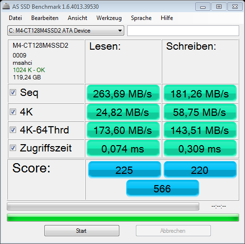

Was sagt ihr zu meinen Werten Spezial zu dem 4k Wert!? Der Wert ist in meinem Desktop System bei etwa 20MB/s
Die SSD ist in meinen Notebook drin mit SATA II.
Gibt es denn einen anderen AHCI Treiber für mein System!? Oder was könnte es noch sein!

Trolljäger schrieb:Das geht. Du musst nur bei "Expand Volume" ein Häkchen setzen, dann wird die Schaltfläche "Shrink" zu "Expand".![]()
Vielen Dank!
Zu meinem Bluescreen-Problem: Ich wollte die Speicherabbilddatei mit WinDbg auslesen, der Ordner C:\Windows\Minidump\ ist aber nicht vorhanden.

@Holt - die CPU Auslastung ist aber beim AS SSD meist bei max. 50%
Slopestyle-1, wenn nur ein Thread vorhanden ist, dann sind 50% bei einer 2 Kern CPU volle Last mit diesen einen Thread und die CPU limiert wahrscheinlich schon, auch wenn er immer mal wieder zwischen den Kernen wechselt und somit scheinbar kein Kern wirklich ausgelastet ist. Bei den 4k_64 Benches dürfte die Auslastung sogar noch höher sein, richtig?
