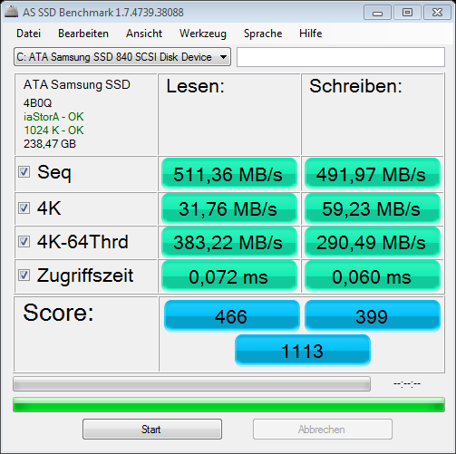

Danke nochmal. Hier nochmal ein Screen nur als Vergleichswert.
danke leute, nachdem ich vorhin auf den thread hier verwiesen worden bin und auf das thema SATA I II und III aufmerksam gemacht worden bin habe ich festgestellt, das mein board verschiedene schnelle sata-ports anbietet. Natürlich habe ich es erstmal falsch angeschlossen und hatte "nur" 250mb/s lese UND schreibgeschwindigkeit.
Nachdem ich nun meine SSD auf einen SATA III port angeschlossen habe, ist die lese geschwindigkeit direkt mal auf 500mb/s hochgegangen im benchmark =)

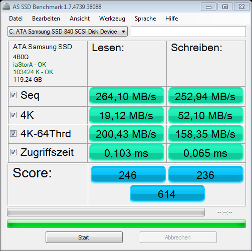

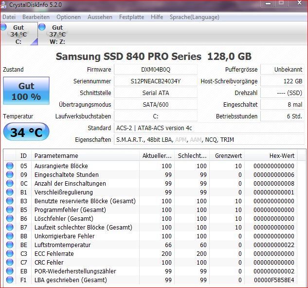

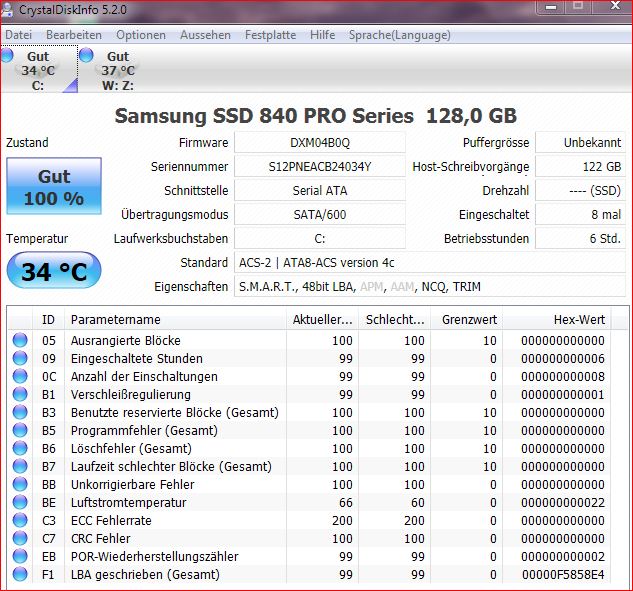

MfG. stolzer SSD Besitzer
Hm, es hat jetzt nix gebracht, wahrscheinlich bremsen die Energiespareinstellungen im Bios, aber du brauchst da net rummfummeln, es würde nur zum Benchen was bringen, im Alltag merkt man davon nix, ob die Werte jetzt ein wenig höher sind, oder nicht.
Lass es einfach so laufen und genieße die brachiale Urgewalt der 840pro. :)

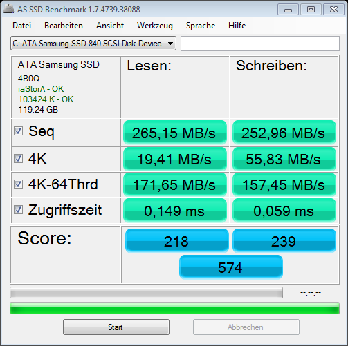

hier nochmal ein Test nach einem Neustart

mechswell, es geht doch nicht nur die Daten über den SATA Kanal, sondern eben auch die Befehle und der restliche Overhead. 200MB/s sind bei 4k_64 lesend schon echt spitzen und mehr geht wirklich nicht, weil ja pro Befehl nur 4k Daten übertragen werden. Bei 3Gb/s sind auch die 4k Werte und die Zugriffszeiten etwas schlechter als bei 6Gb/s weil die Übertragung der Befehl eben auch länger dauert. Das ist nur wenig, aber je schneller die SSD ist, umso mehr fällt es ins Gewicht.
Holt, es ging mir nur um die 4k-Werte und die sind für ne 840pro halt doch sehr niedrig.
