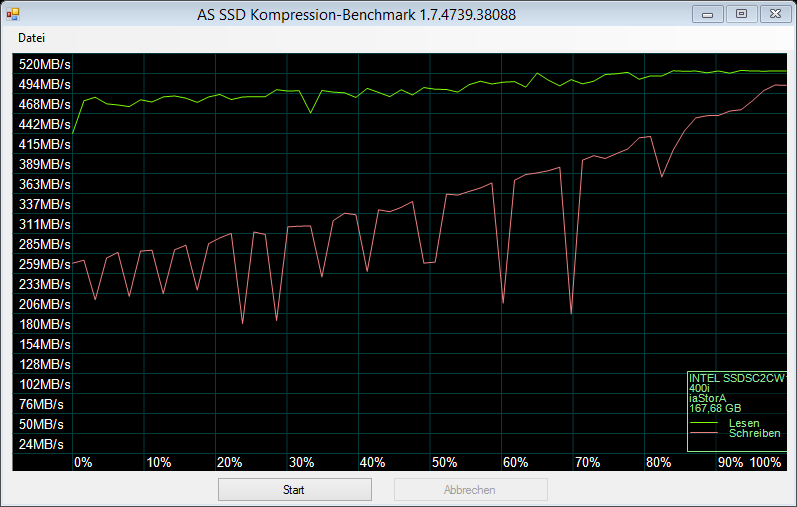

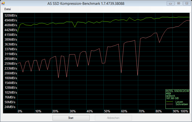

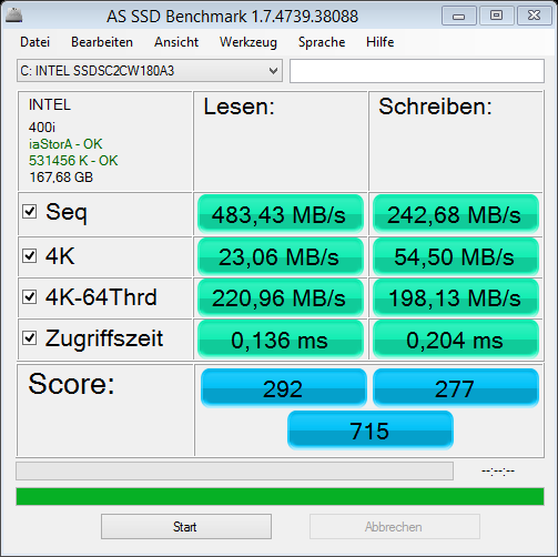

fiseloer, die verlauf beide Kurven im Kompressionsbenchmark ist sehr seltsam. Das die Kurven zackig sind, kommt bei Systemlaufwerken schon mal vor und auch sonst bei den Sandforce ehr normal. Die Schreibkurve macht aber bei 50% so einen seltsamen Sprung nach oben, genau an der Stelle wo das Programm normalerweise eine Pause macht um die zweite Hälfte der Datendaten zu erstellen. Auf den zweiten 50% passt es eigentlich, aber in der ersten Hälfte ist ja fast kein Anstieg der Schreibrate mit steigender Komprimierbarkeit der Daten zu sehen und die Leserate ist durchweg zu gering.
Boote Windows mal im abgesicherten Modus und benche dort noch einmal, dann könnte man sehen ob es eine Sache im Zusammenhang mit dem Virenfinder oder ähnlicher Software ist.

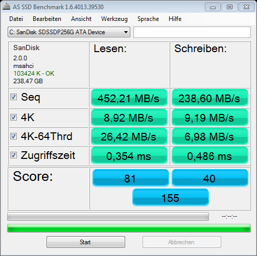

Hallo, habe mir heute eine Sandisk aus MM gekauft --- 139€
Einrichten hat super geklappt, könnt ihr mir sagen ob die Werte ok sind?as-ssd-bench SanDisk SDSSDP25 05.01.2013 17-11-52.png

Hallo Holt,
vielen Dank, jetzt sieht es schon besser aus, wobei ich die Schreibwerte bei 4k immer noch etwas zu niedrig finde.
Was meinst Du ?
Für die SanDisk stimmen die Werte, die hat einfach bei Randomzugriffen eine sehr bescheidene Performance. Ist eben eine Billig-SSD. Ich hätte 10€ mehr ausgegeben und mir die 840 250GB geholt, die soll ja gerade bei MediMax für 149,- zu haben sein.
Was meinst Du ?
Die 4k Werte werden viel mehr vom System als der SSD bestimmt. Deshalb kann man die, ähnlich wie die Bootzeit, nur auf 100%ig identischen Systemen vergleichen. Die Werte passen aber schon. Das war jetzt im Abgesichterten Modus? Dann ist eine Software das Problem, welche dort nicht gestartet wird.
Hallo Holt,
ja, das war der abgesicherte Modus. Welche Software schuld ist, werden wir wohl so nicht herausfinden.
Ich muss Windows demnächst sowieso neu aufsetzen, dann werde ich das mal Stück für Stück testen.
Vielen Dank
Gruß Fiseloer
Welchen Virenscanner hast denn, vllt Gdata? Der ist für starkes Bremsen bekannt.
Dann ist das der Übeltäter. Musst jetzt aber nicht gleich in Panik verfallen, Im Alltag fällt des nicht auf, dass die Werte etwas niedriger sind. Kannst ruhig dein Gdata weiter nutzen.

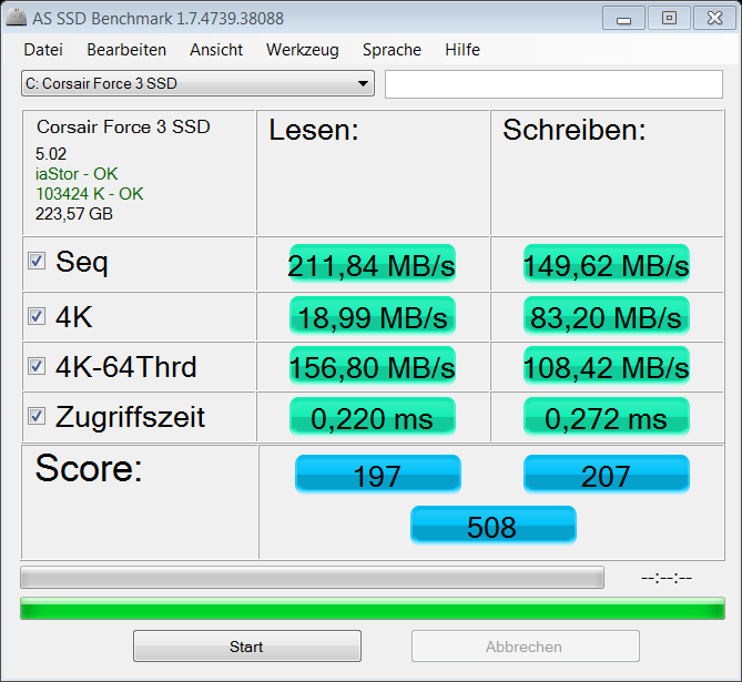

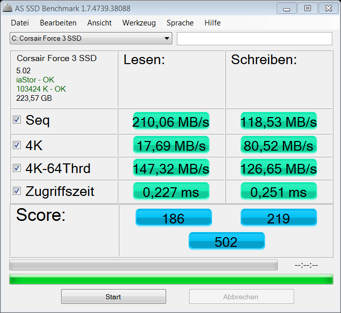

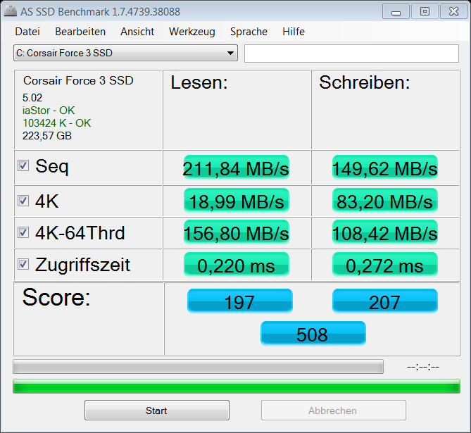

Hallo ich habe eine Corsair Force 3 F240. Die hat noch 170GB frei. Sind die Werte in Ordnung?
Der mit 148MB/s seq. Schreibrate war der ersten Benchmarklauf und der mit 118MB/s der zweiten? Dann passt alles, nur die 4k_64 schreibend finde ich etwas schwach. Die Force 3 ist ja wie die Agiltiy3 mit dem SF-2281 und async. ONFI NAND aufgebaut und für die gibt OCZ im Datenblatt auch die Werte mit nicht komprimierbaren Daten (AS-SSD Benchmark) an:
240GB: Seq. Lesen 190MB/s, seq. Schreiben 210MB/s, rand. 38.000 IOPS (150MB/s)/ 50.000 IOPS (200MB/s)
Der einmalige Abfall der seq. Schreibrate ist bei allen Sandforce SSDs nach erstmaligem Beschrieben des Flashspeichers normal und wird als Übergang vom Neu- in den Normalzustand bezeichnet. Hardwareluxx hat das in diesem Test von SF-2281 SSDs untersucht und kam auf etwa 25% Einbruch bei 120GB mit synchronem/Toggle-NAND und 40% mit asynchronem ONFI NAND.

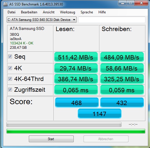

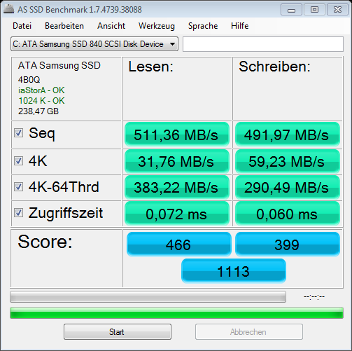

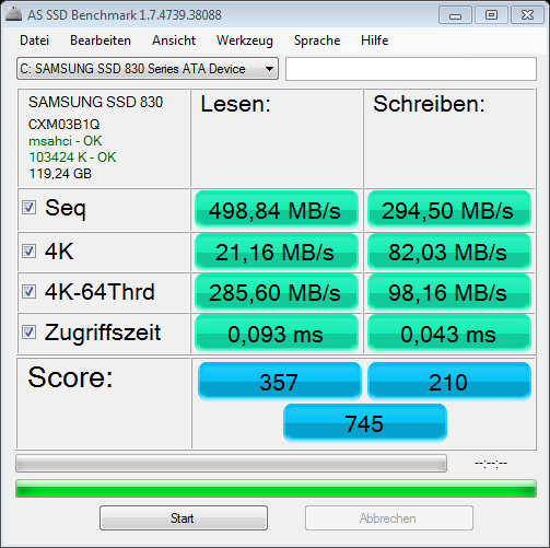

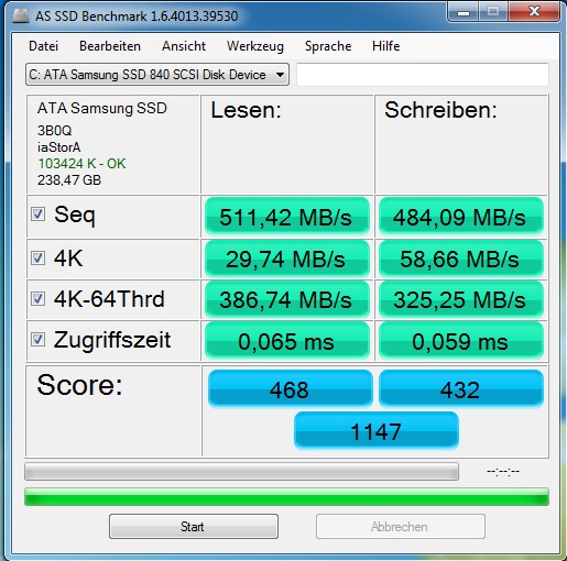

leckerKuchen schrieb:
@meckswell
Ich danke dir. So wurde ich auch von einem nervigen Icon in der Taskleiste befreit (Geräte auswerfen). Firmware habe ich auch gleich noch geupdated. Jetzt passt es. Nun is Schluss mit Benchmarken, hab es heute wirklich übertrieben, wenn ich so weiter mache ist die SSD schon bald platt. :D
Danke nochmal. Hier nochmal ein Screen nur als Vergleichswert.

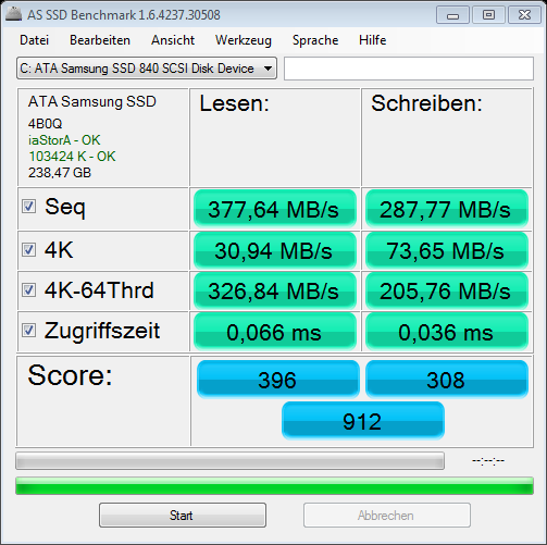

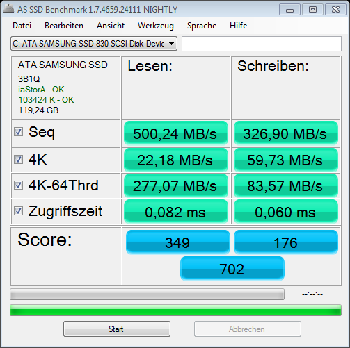

das sind die werte, die ich bei meiner 256 GB 840 PRO auch erwartet hätte... warum auch immer komme ich aber nur auf:
wusste doch, dass da was faul ist - nur was?
@Stefan
wieso macht Ihr immer wieder den gleichen Fehler? Die SSD hängt zu 99,99% am ASMedia SATA Port! Ein Blick ins Handbuch sollte helfen...
Update: sorry, mein Fehler
iaStrorA - sie hängt doch am Intel Controller...
sorry, hab's auf dem zweiten Blick erst gesehen und bereits korrigiert. Aber die 0,01% darfst du mir zustehen :D
