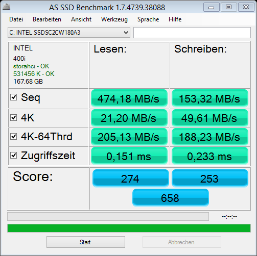

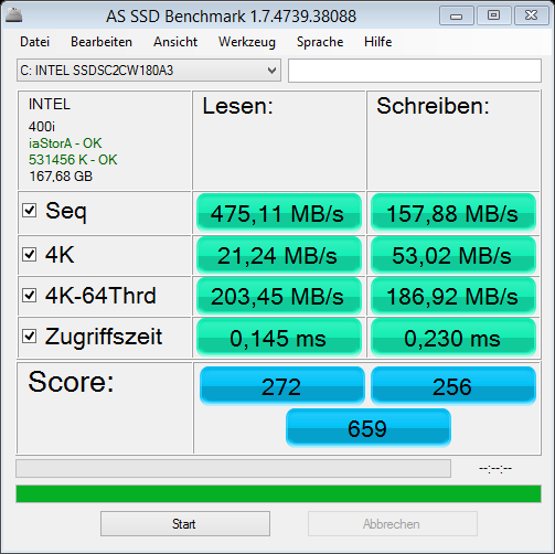

Alles klar, hab das mal geändert. Wie siehts jetzt aus?

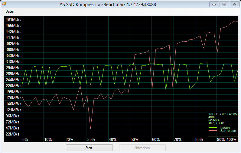

Hallo fiselör, ich glaub da stimmt was net. Diese vielen Zacken im Kompressionsbenchmark, das kann nicht normal sein, und auch liest sie da nur 300mb/s das is zu wenig.

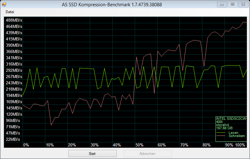

Ich versteh nicht, wodurch im rechten Screen das Lesen auf 300mb limitiert wird, das müßte bei ca. 480mb/s liegen, so wie im linken Screen.
Ich hatte vorher eine 120GB postville G2 im Rechner und habe per Intel Data migrationssoftware alles auf die neue 520 übertragen. Kann das etwas damit zu tun haben ?

meckswell, wäre nett wenn du dir meinen zuletzt geposteten benchmark mal ansiehst

@flachzange169
Jetzt passt es.
Du kannst testen, ob Du mit dem Intel-AHCI-Treiber anstelle des Microsoft-AHCI bessere Werte bekommst, viel wird es aber nicht ändern.
Jetzt passt es.

flachzange, das sieht gut aus.
fiselör, bei Win7 is das 100mb, bei Win8 is es größer, so um die 200 mb normal, 518 is größer als normal. Hat aber nix mit dem Problem zu tun. Lass mal den Win Leistungsindex laufen, damit die Intel 520 korrekt erkannt wird. Dann bench nochmal. Wenn sich nix ändert installierst du mal den Intel Rapid Storage Treiber 11.7 und bencht nochmal.
