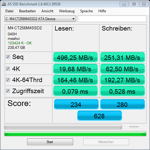

Ich finde die Schreibwerte etwas langsam, woran kann das liegen?
Die Werte passen, die m4 256GB ist mit 260MB/s seq. Schreibend angegeben und die 4k Werte hängen vor allem von den Energiespareinstellungen ab. Lass mal prime laufen während Du bencht, dann werden die auch teils deutlich besser und sogar die seq. Schreibrate könnte dann noch die 260MB/s erreichen.
was ist mit der schreib zugriffszeit?
sonst muss ich aber sagen läuft die ssd 1a, keine freezer etc. das system reagiert sehr schnell.
Die Zugriffszeiten sind Schall und Rauch, denn die werden von AS-SSD wie von fast allen Benchmarks mit 512 Byte Zugriffen gemessen und aktuelle SSDs sind auf 4k Zugriffe optimiert, weil die einfach an häufigsten vorkommen. Vergiss also die Zugriffszeiten, denn es gibt ja auch keinen richtigen Zusammenhang zwischen den Zugriffszeiten und den 4k Werten.

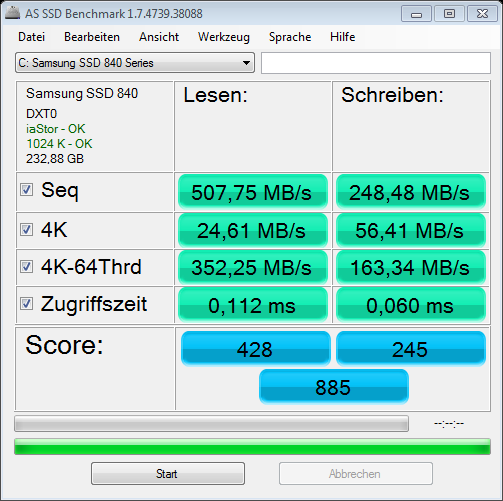

Hallo Leute,
habe mir eine Samsung SSD840 Basic eingebaut und die Partition geklont.
Ich glaube die Werte passen soweit oder sehe ich das falsch
System steht in der Sic
Gruß
Jens
Ja, die passen.
