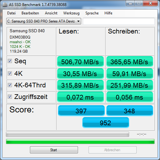

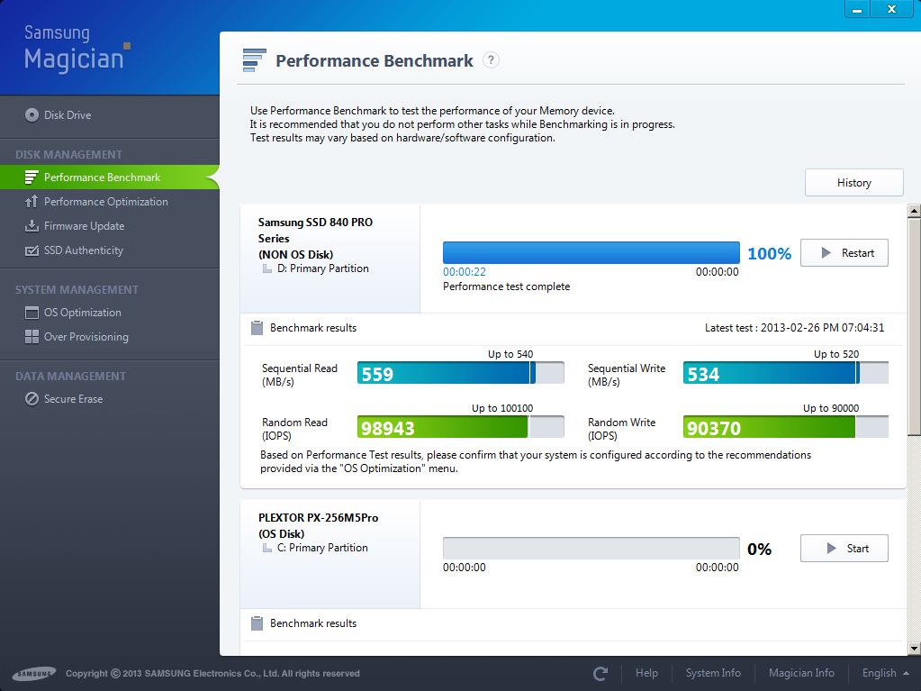

Ja bestens, die 840 mit 120GB schreibt ja nur mit 130MB/s. Verwechsele die nicht mit der 840 Pro.Neuling95 schrieb:werte meiner ssd 840 basic gut ?

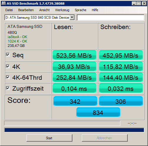

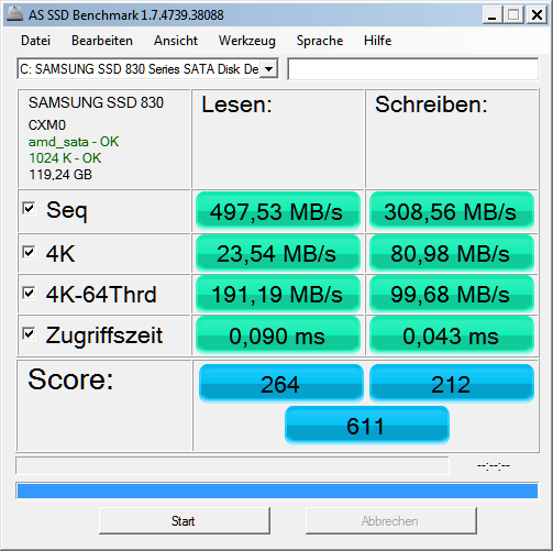

Vincent8 schrieb:http://www.mydigitaldiscount.com/downloads/Tutorial - AHCIDriver.pdf
Falls dir mein Link nicht weiterhilft, empfehle ich die Boardsuche oder Google.
Tausend Dank!!
Und jetzt sieht das ganze schon besser aus:
Nur der Lesen-Wert für 4K ist etwas niedrig, oder?

Ähm aber das dürfte doch auch nicht sein, dass die Werte mit dem Intel Treiber so dermaßen unterirschisch sind?! Mit dem aktuellsten Intel Treiber sollte es doch sogar noch leicht zackiger gehen (wenn auch nur auf dem Papier sichtbar)?

Hatte heute mal lange Weile und hab meine SSD mal im Abgesicherten mit beiden Treiber gebencht ... Naja, so große Unterschiede gibt es zwischen dem MS-AHCI und AMD-AHCI gar nicht. Die 4k-Schreiben werte sind ein wenig niedriger, aber ich denke nicht, dass sich das großartig auf die Performance auswirken wird.

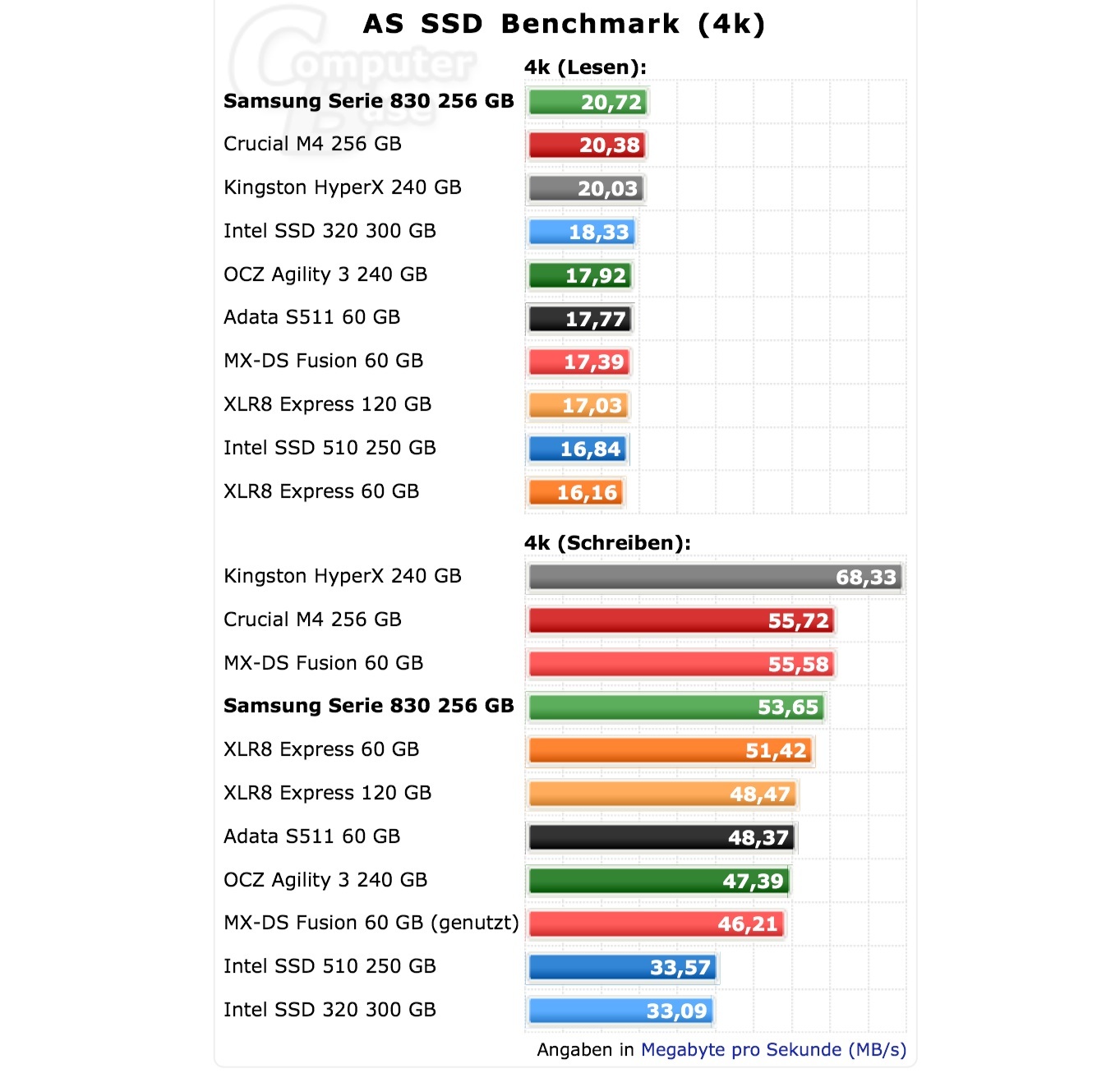

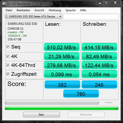

Die 4k Werte hängen in erste Linie vom System und da vor allem von den Energiespareinstellungen ab. Bei Notebooks sind die deshalb auch immer deutlich schlechter, weil da eben alles viel mehr auf Energiesparen ausgelegt ist. Gerade bei der Messung wird ja immer abwechselnd mal die CPU und mal die SSD belastet, so das beide u.U. immer wieder in einen Energiesparzustand fallen und erst wieder aufwachen müssen.Wolfsherz schrieb:Nur der Lesen-Wert für 4K ist etwas niedrig, oder?
Denkt dran, 20MB/s sind bei 4k Zugriffen 5000 Zugriffe pro Sekunde oder einer alle 0.2ms, da machen sich als schon die Bruchteile von ms die so ein Wechsel der Energiesparzustände kostet richtig bemerkbar. Wenn man nebenbei Prime laufen lässt, so dass wenigstens die CPU belastet bleibt, so sieht man den Unterschied oft schon deutlich.

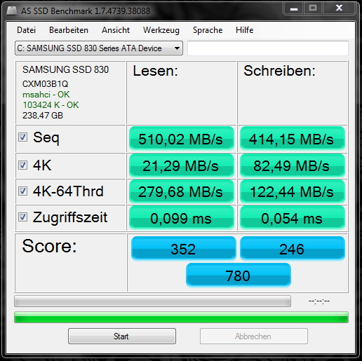

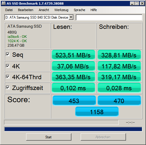

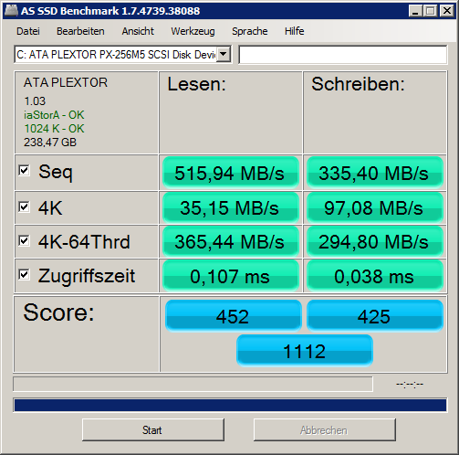

chiller1986, so passen die Werte jedenfalls. Lage es nur am Indexdienst oder ist es auch ohne den Indexdienst im normalen Windows Modus in Ordnung? Wenn nicht, dann liegt es an einer Software die im Abgesicherten Modus eben nicht läuft.

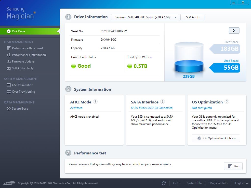

Wieso zweifelst Du denn, dass es ein Pro ist? Die Größe kann man nur mit einer 840 Basic nur mit der 500GB Version und massivem Overprovisioning über SET_MAX_ADDRESS erreichen.
Jedenfalls gibt sie sich als Pro aus, aber die Werte hätten schon geholfen um das sicher zu sagen, zumindest wenn die an einem nativen SATA 6Gb/s Controller hängt, denn das Du die Werte kennst, nutzt uns ja nichts und wenn Du sie nicht postest, dann geht das auch irgendwie am Thema des Thread vorbei: Sind die Werte meiner SSD in Ordnung?HongKong Fui schrieb:Sicher, dass das eine pro ist? Bei meiner steht das nämlich dabei im ASS dingens...
EDIT: Benchen will ich nicht, kenne die Werte.
chiller1986
- Juni 2007
- 766

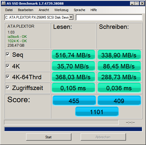

Indexdienst war aus, SSD wurde auch von Win7 ordnungsgemäß erkannt.
Da stimmt eh was nicht. Die 840 ist als erste Bootplatte eingetragen, aber WIN7 liegt ja auf der Plextor. Da muss irgendwas bei Diskpart schiefgelaufen sein^^
Ist ein bischen blöd zu unterscheiden welche Platte, an welchem Port hängt, wenn beide 256GB haben und man Sie im Bios nicht deaktivieren kann^^

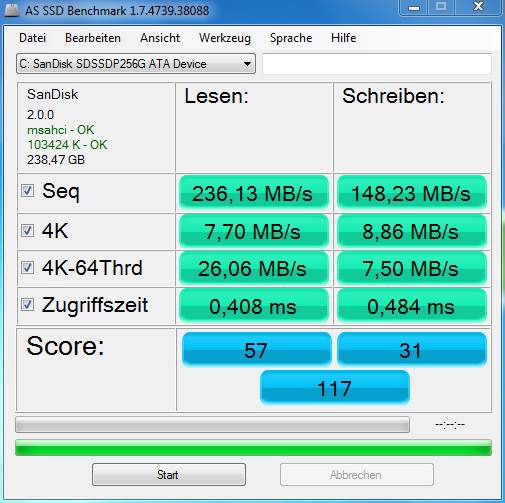

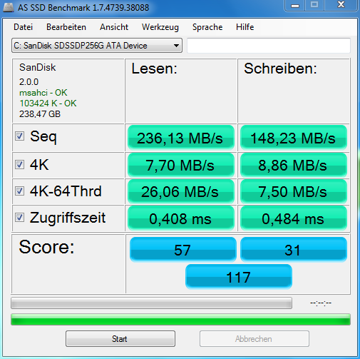

folgende SanDisk SSD in einem mehrere Jahre alten Acer Notebook (Intel Dualcore, P965-Chipsatz, SATA2 3 Gb/s, 2 GB RAM):
http://geizhals.at/de/sandisk_ssd_256gb_sdssdp-256g-g25_a848022.html
Benchmark-Ergebnisse im Anhang.
Ist das OK so? Es läuft zwar alles flüssig, aber ein bisschen mehr hätte ich mir schon erwartet...
Danke!
