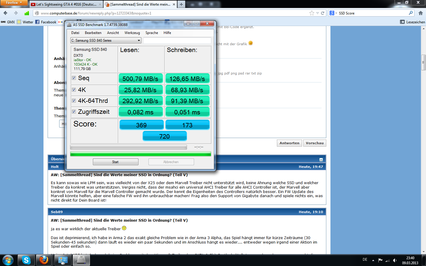

Hallo Leute,
Ich wollte fragen ob mein Score okay ist!
Es handelt sich um eine "Samsung 840 Series SSD".
Ja, passt!
