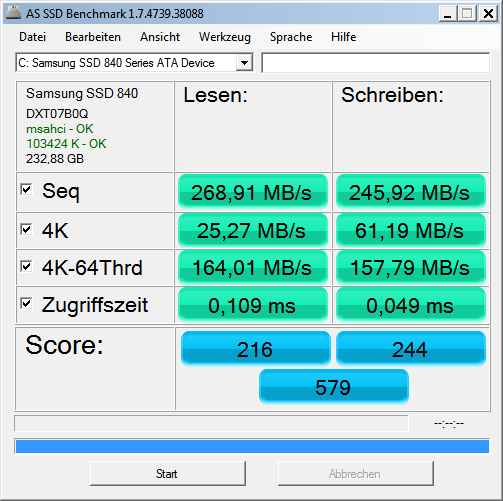

Hier mal meine Werte nachdem ich mein System am Wochenende neu aufgesetzt habe, mit Windows 7 von HDD auf die SSD umgezogen bin und auf AHCI umgestellt habe.
Für mein schon etwas älteres Mainboard welches kein SATA 6GB/s unterstützt ganz in Ordnung. Mein System steht in meiner Signatur.

KaiB schrieb:
Einen Benchmarktest habe ich noch nicht durchgeführt, kann ich aber gerne nachholen wenn ihr denkt, dass es nützlich ist.
Der Screenshot von AS-SSD wäre schon nötig, um etwas sagen zu können. Vielleicht hast Du Dich doch getäuscht und SSD hängt an einem 3Gb/s Anschluss oder der Controller ist im IDE Modus, dass kann man so ja nicht sagen.

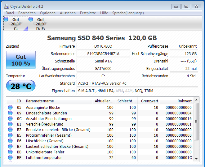

KaiB schrieb:
PS: Mit CrystalDiskInfo hab ich (vor der Installation mit meinem alten PC damals) folgenden Screenshot gemacht.
Die Aufnahme hatte ich gemacht, weil das Siegel der Verpackung nicht mehr intakt war (hatte Angst, dass mir was gebrauchtes verkauft worden ist)
Keine Sorgen, die ist neu und alles ist in Ordnung.
XxJakeBluesxX, für eine AMD System mit einer alten 700er Board passen die Werte, die SATA Controller in den 700er Southbridges sind eben nicht so performant wie z.B. die SATA 3Gb/s Controller von Intel.

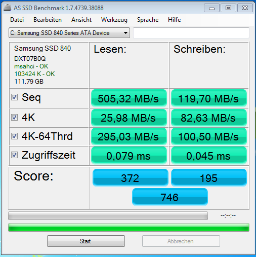

Hallo liebe Community :D
Hier mal ein Benchmark einer Samsung 840 basic - 250GB - an SATA2 (3GB/s).
Ausgeführt im abgesicherten Modus
- Windows 7 (abgesichert)
- MS AHCI Treiber
- ASUS Rampage Extreme II - X58 Chipsatz
- Core i7-920 @ 3,6GHz (20x180MHz)
- Samsung 840 basic (103 GB used - 130 GB free disk space)
- Trimcheck sagt: TRIM enabled
- Samsung Magician OS Optimiziation: Maximum Reliability
Denke die Werte sind i.O.? Oder was meint ihr? -- Man findet relativ wenig Samsung 840 Benchmarks @ SATA2(3GB/s)
KaiB, die Systemplatte eines ganz anderen Systems mit einem anderen Chipsatz kann nicht booten, da ja die nötigen Treiber fehlen.
DasFelix, willkommen im Forum. Die Werte passen für das System.

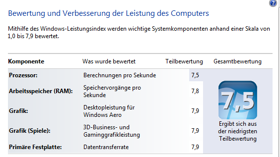

Hab das Update heute durchgeführt, leider stürtzt der Windows-Leistungsindex jetzt immer beim letzten Test (Festplatte) ab :(
Probleme bei der Installation des SSD Firmwareupdates gab es aber eigentlich keine, und laut Samsung Magician habe ich jetzt auch die aktuelle Firmware.
Ich werde jetzt Windows 7 nochmal neu aufspielen...
Der Absturz an Ende des WEI (bzw. WLI) muss nicht durch die HDD/SSD verursacht sein.
Hatte mich vor ein paar Wochen auch in dem Glauben verrannt, da zu dem Zeitpunkt im Test die Festplattenleistung gemessen wurde. Wechseln der Festplatte/SSD und andere SATA-Treiber änderten nichts daran, dass zum Ende des Tests Windows (in diesem Fall Win 8 ) mit einem BlueScreen neu startete.
Die Analyse des BlueScreen brachte dann den Übeltäter zu Vorschein: der bei Windows 8 enthaltene Treiber der Realtek Netzwerkkarte war es. Neuer Treiber, Problem behoben.
Also ggf. mal den Minidump auswerten, vielleicht ist die SSD gar nicht schuld.
Das wär schon komisch, denn vor dem Firmware Update der SSD lief der ja durch. Problem war nur, dass die SSD ne 5,9 bekommen hat. Deswegen ja erst das FW-Update -.-

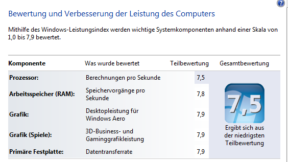

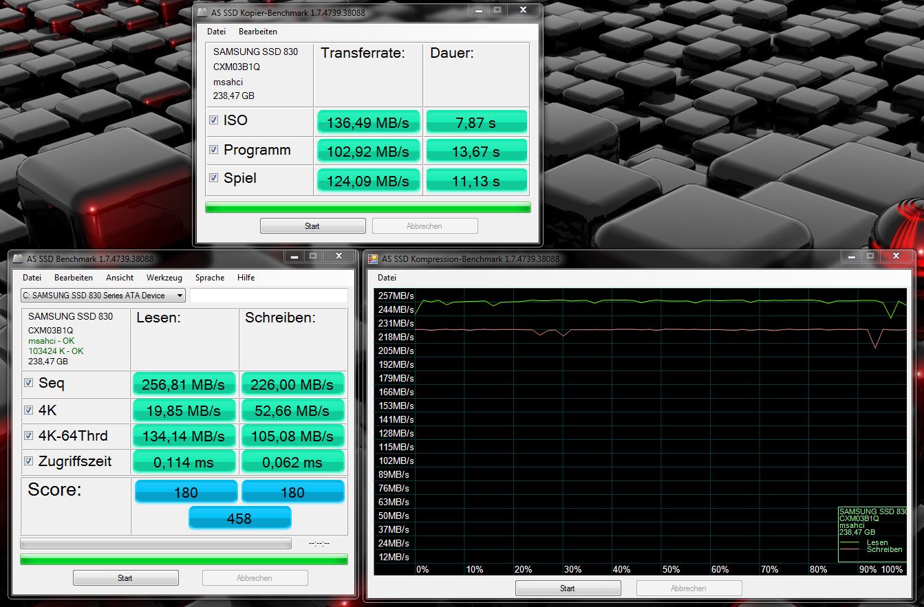

Und damit sieht mein Index so aus:
Habe die Samsung 830 mit 256GB.

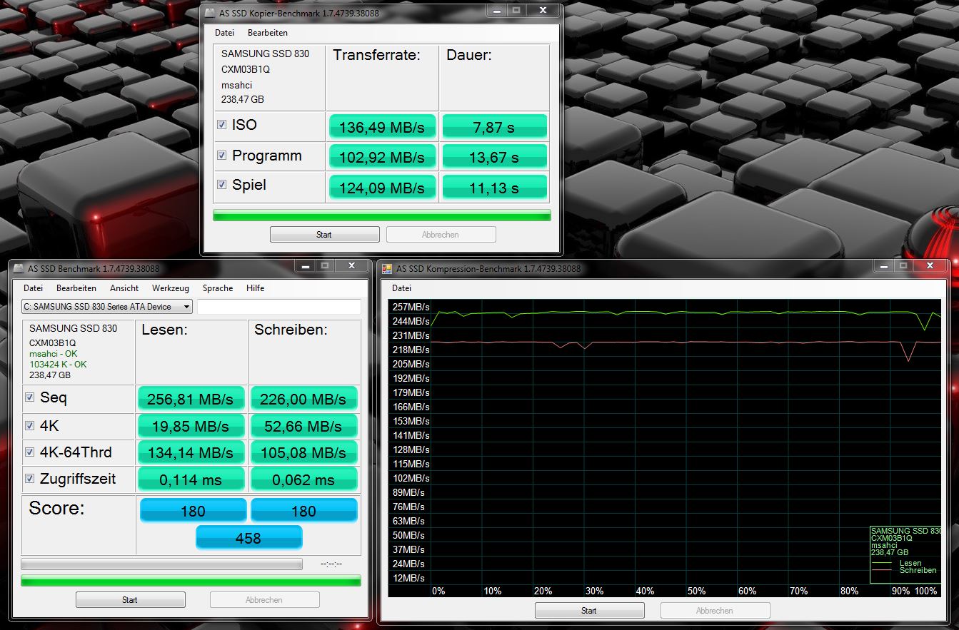

XxJakeBluesxX schrieb:
Welche FW hast Du denn? Aktuell ist ja Version CXM03B1Q.
Hmm Samsung Magician hat mir diese Version "DXT07B0Q" als neueste angegeben und runtergeladen, aber ich habe ja auch eine Samsung 840 mit 120GB (Model: MZ-7TD120)

@KaiB Ich hab ebenfalls die 840 120 GB an einem SATA3 @6GBitis und bekomme im Windows Leistungindex ebenfalls eine 5,9 was vermutlich an der Schreibrate von 130 MB/s max. (lesen: ~500 MB/s) liegt. Hab die aktuelle Firmware installiert ohne Datenverlust und nennenswerte Vorteile sind mir nicht wirklich aufgefallen :)
cartridge_case schrieb:
an der schreibrate liegt das ganz sicher nicht... selbst mit meiner alten C300 erreiche ich die 7,7
Dann evt. an den unterdurchschnittlichen 4K Werten?
Ich würde ja sowieso nicht viel auf den Windows Leistungsindex geben, der ist relativ ungenau und gibt nicht wirklich die Hardware Leistung wieder - lieber einen verwertbaren und vergleichbaren Benchmark durchführen, da hat man Gewissheit, was man hat :)

Hier sind die Ergebnisse:
Mfg Kai
