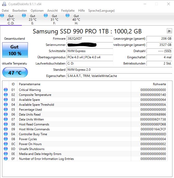

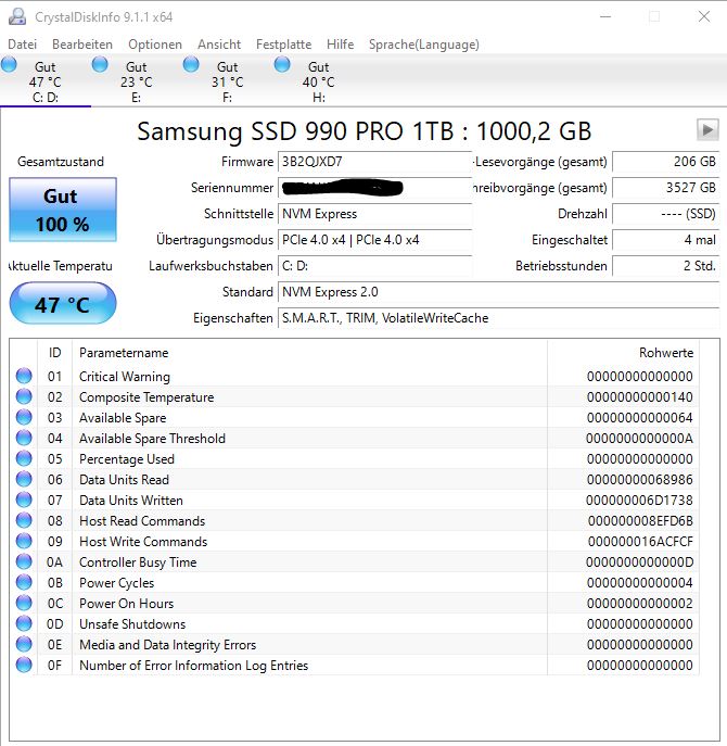

habe mir eine Samsung 990 pro 1TB gekauft. Mit Samsung Magician (Data Migration) das Betriebssystem von der alten SSD auf die 990 pro kopiert, das waren knapp 600GB
Hat soweit auch alles funktioniert, PC läuft und jetzt mit CrystalDiskInfo die Werte ausgelesen. Was mich stutzig macht, bei Schreibvorgänge (gesamt) sind jetzt nach 2 Betriebsstunden schon 3527 GB zusammen gekommen.
Woher kommen die 2900GB wenn ich die 600GB vom kopieren abziehe? War seit dem nur auf normalen Internetseiten unterwegs, nichts weiteres installiert oder kopiert, keine Spiele gespielt oder so.
Ist das normal oder stimmt da was nicht?
LG Stefan
Je nachdem wie das gemessen wird write amplification z.B.
Oder möglicherweise wurden nach dem Funktionstest in der Fabrik die Betriebszeit aber nicht die Writes auf 0 gesetzt.
Sonst hättest du in den zwei Betriebsstunden dauerhaft mit 500MB/s geschrieben, das ist kaum vorstellbar.
3TB Writes sind nichts - siehe auch den 100% Status.
Ich würde in einer Woche nochmal schauen und solange das in der Zwischenzeit nicht wieder um Terabyte gestiegen ist, ist alles OK.
Bei 'normaler' Nutzung mit Windows OS würde ich sagen, das bis zu 100 GB/Tag an Writes noch im Bereich von 'normal' wären.
(Das Nutzungsprofil macht einen riesigen Unterschied. Wenn du z.B. Windows Hibernate nutzt, schreibt Windows den Inhalt des Arbeitsspeicher auf Disk - je nach Arbeitsspeicher sind das jedesmal 10+ GB an Writes pro Hibernate Vorgang.
Oder falls RAM Caching aggressiv genutzt wird - dadurch war Apple vor ein paar Jahren in die Schlagzeilen gekommen weil Macbook SSDs totgeschrieben wurden.)
Reaktionen: Brausetablette
Ich glaube, ich weiß woher die ganzen GB´s kommen.
Im Task-Manager waren 4 Einträge von dem hier drin:
RuntimeBroker.exe Embarcadero CodeGuard Configuration Tool (32 Bit) Bei Datenträger wurde bei jedem knapp 140 MB/s angezeigt. Diese Datei war im Ordner C:\Users\Stefan\AppData\Local\Adobe drin. Wie und warum die da reinkam, keine Ahnung.
Hab den Virenscanner drüber laufen lassen alles ok. Ich hab die Datei dann mit meinem Virenprogramm gelöscht, also nicht nur in Papierkorb sondern komplett entfernt. Jetzt geht bei CrystalDiskInfo auch der Wert bei Schreibvorgänge (gesamt) nicht mehr hoch. Also so wie es sein sollte.
Mach mir gerade nur Gedanken, woher und warum die Datei da rein kam und was die eigentlich machen sollte...
LG Stefan
EDIT:
Jetzt ist die Datei wieder da und macht das gleiche wie vorhin. Diesmal ist sie in C:\Users\Stefan\AppData\Local\Amazon/Kindle.
Ich weiß nicht wie das sein kann...

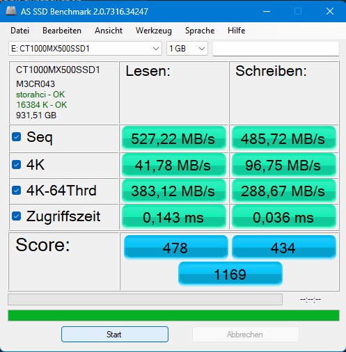

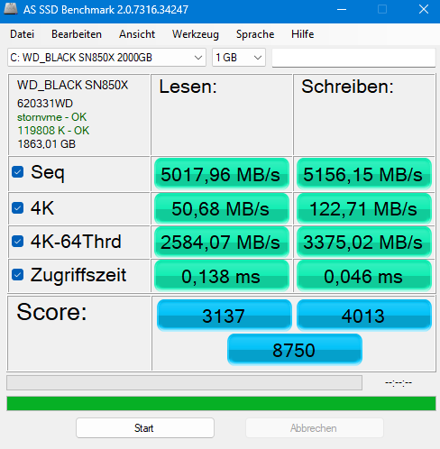

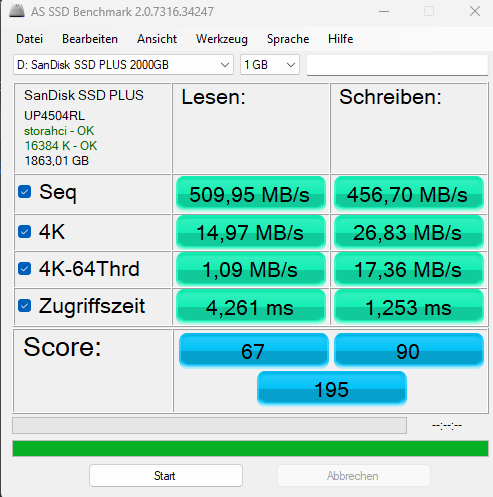

Hallo Zusammen,
ich habe im PC eine M.2 SSD und zwei verschiedene Sata SSDs. Und eine der Sata SSD hat irgendwie schlechte Performance Werte. Ist die evtl. Defekt (die 2 TB SSD)?
Das ist die M2
Das hier die 2 TB SSD (4K-64Thrd ist sehr niedrig (ein defekt?) im vergleich zur dritten SSD (letzter Screenshot)
Und hier die letzte SSD
Grüße
Hmm... Sandisk SSD Plus 2TB müsste eine billigst produzierte QLC DRAM-less SATA sein...
Ich denke mal, die ist einfach so schlecht. Die ist innerhalb 10% Abweichung zu den technischen Spezifikationen. (Die sequentiellen Reads sollten 545 MB/s sein.)

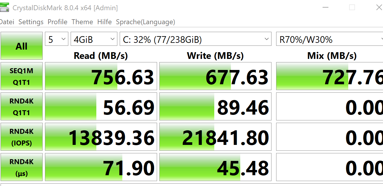

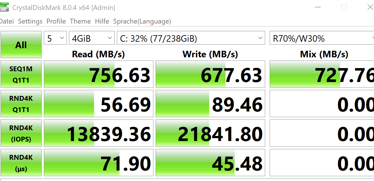

Ich dann auch mal....
Ich hab mir eine Samsung 980 Pro NVMe 1TB SSD gekauft... und die aktuellen Werte weichen doch stark von den beworbenen ab. Liegt es an der CDM-Einstellung "Real World Performance (+Mix)" oder an meinem Board (Gigabyte X99-SLI) ??? (hab den Vorgang abgebrochen, daher fehlen die letzten 3 Werte)
Wie ist die angeschlossen? Das GA-X99-SLI ist ja nicht mehr sehr aktuell und kann nur SATA & PCIe x2/x1 und das erklärt die Werte.
Na klar, M.2-Slot ist doch mit 2.0x2 angebunden, was maximal um die 800MB/s bringen dürfte... Dein Brett hat doch außer ZWEI 16x-PCIe3.0-Slots (wo evtl. Deine Grafikkarten @ SLI drin stecken?) noch ZWEI 8x3.0 Slots - da kannst ja ruhig mittels Adapter (4x, dafür meist lediglich zwischen 10 und 20€) zwei M.3 mit 3.0x4 verbauen - dann hast zwar nicht die vollen PCIe4.0-Speeds, aber wenigstens ca. VIERMAL schneller, als in Deinem aktuellen Screenshot.
