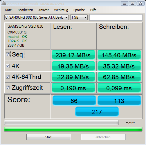

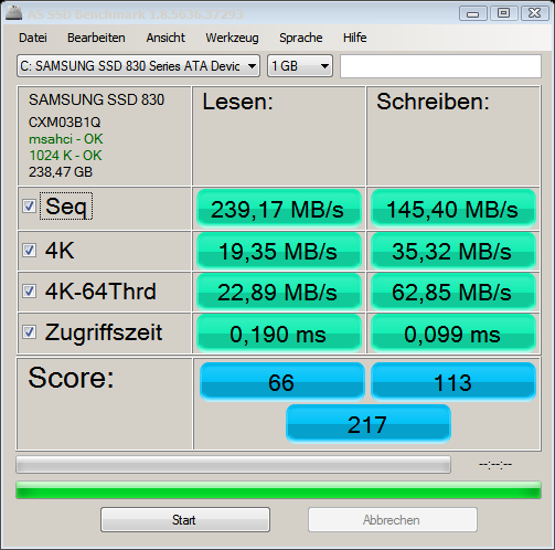

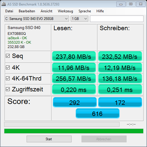

Hi,
der Benchmark links einer 830-er von Samsungwurde auf einer schon etwas älteren, trotzdem noch (für Win7) leistungsstarken Workstation gemacht. Auf dieser Systemfestplatte jedoch nur noch von den 238 GB 16 frei.
Der Benchmark rechts hingegen auf einer 840-er , die in einem (ebenfalls etwas älteren) Notebook frisch eingebaut und hierbei frisch von Win7 auf Win10 "upgegradet" wurde -- ebenfalls mit 256 GB, jedoch 170 GB frei.
... doch insb. die Werte der Workstation-SSD lesen sich schrecklich
, oder? -- Abhilfe nur doch Neu-PC?
Danke!

mtemp
Wenn nur noch wenig Platz frei und das Filesystem vermutlich massiv fragmentiert ist, sind schlechtere Werte durchaus nicht ungewöhnlich, gerade bei den seq. Scheibraten. Die Testdatei wird ja dann in vielen Fragmenten abgelegt und damit sind keine langen sequentiellen Zugriffe mehr möglich, sondern viele kurze zufällige Zugriffe nötig. Die Evo zeigt für Notebooks typisch schwache 4k Werte, ich würde auch ein Notebook mit einem 50er Chipsatz, also der Generation vor SandyBridge tippen, da sind die 4k Werte besondern schwach. Beide hängen nur an SATA 3Gb/s Ports.

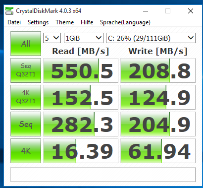

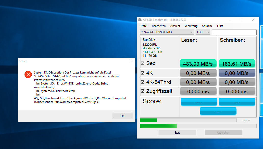

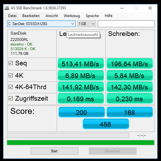

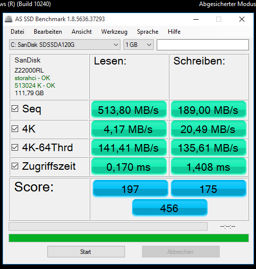

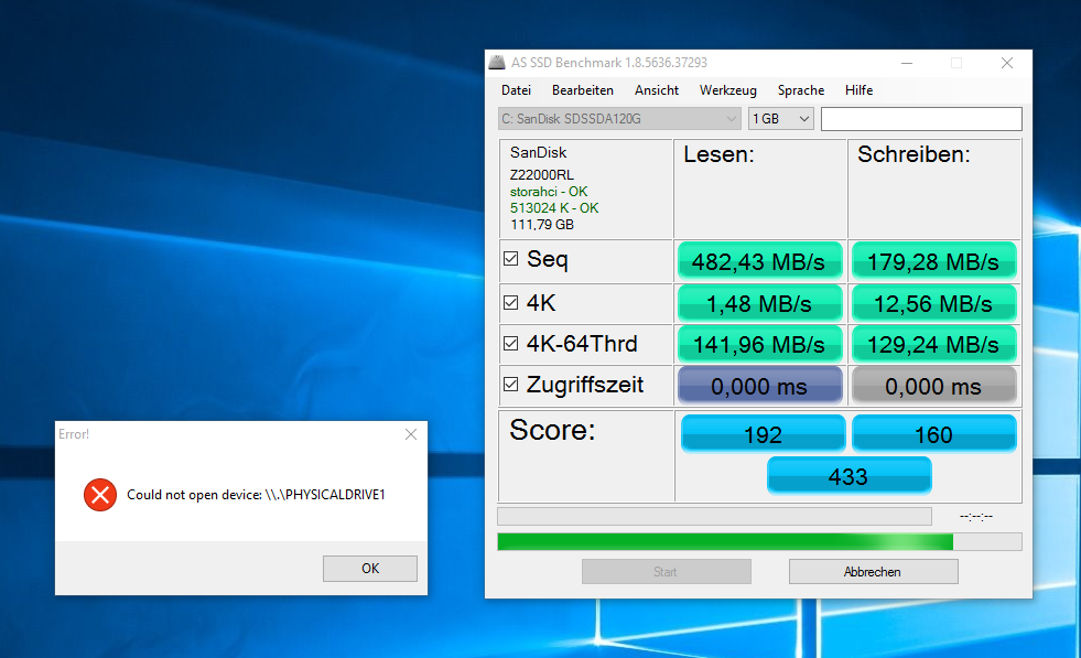

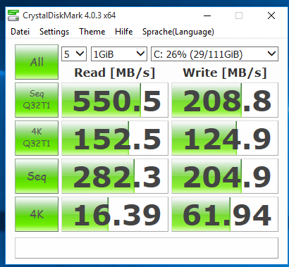

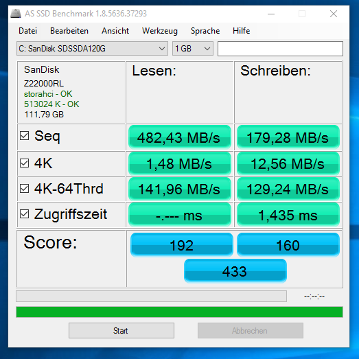

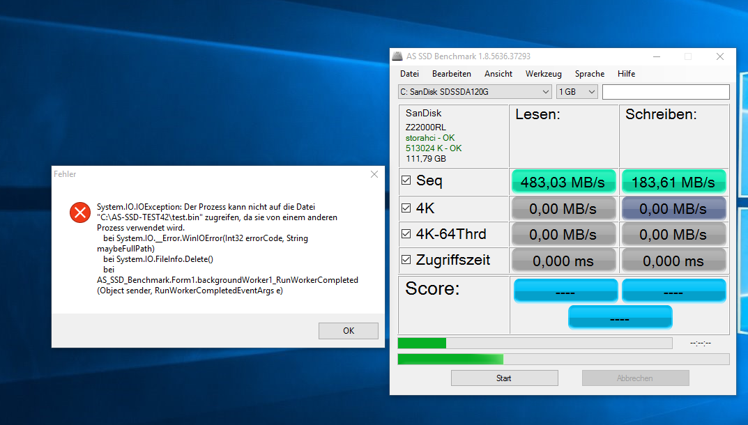

AS SSD Benchmark gibt bei meiner SanDisk SSD Plus folgenden Fehler aus:
wenn der Fehler weggeklickt wird, läuft es weiter. Das ist das Ergebnis:

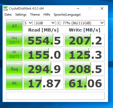

So sieht es mit CrystalDiskMark aus:
Was stimmt nicht, und sind die werte ansonsten okay?

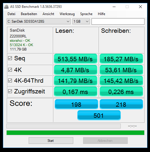

Vor etwas mehr als einer Woche sah es übrigens noch so aus:
Geändert wurde seitdem eigentlich nichts

Die Fehlermeldung kommt daher, dass AS-SSD die Zugriffszeiten Lesend als einzigen Test auf Low-Level Ebene ausführt und ihm in diesem Fall die Zugriff verwehrt wurde. Sowas macht auch Schadsoftware gerne, es dürfte als eine Sicherheitseinstellung in Windows sein oder von einer Sicherheitsosoftware kommen.
Zur Performance kann ich nicht viel sagen, diese SanDisk Plus ist ja praktisch heimlich auf dem Markt eingeführt worden, ohne jede Reviews. Die hat aber wohl einen SM2246XT Controller, also eine Sparversion des SM2246EN ohne DRAM Cache und das ist schon ein Warnsignal, dann ohne externes Cache RAM kann so ein Controller bei hohe Leistung bei größeren Lasten liefern. Bei CystalDiskMark, welches ja die Bestwerte der Wiederholungen anzeigt, sind die 4k Werte ja auch in Ordnung, AS-SSD zeigt die Mittelwerte und die sind mies. Je größer der Unterschied ist, umso instabiler ist die Performance.
Für 10€ mehr hättest Du eine Crucial BX100 bekommen, die wäre die bessere Wahl gewesen.

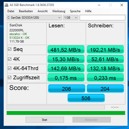

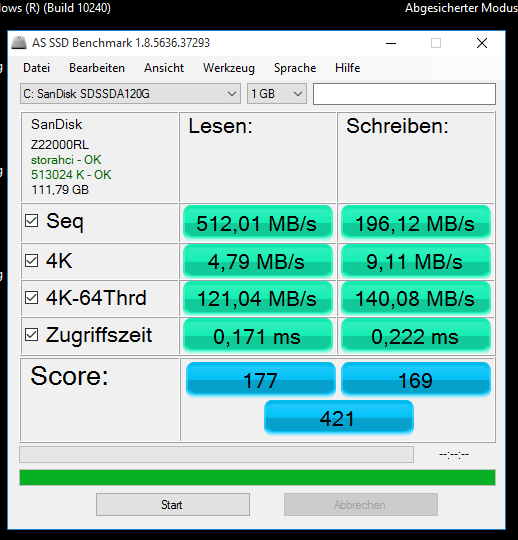

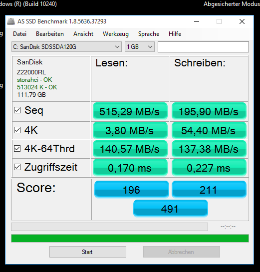

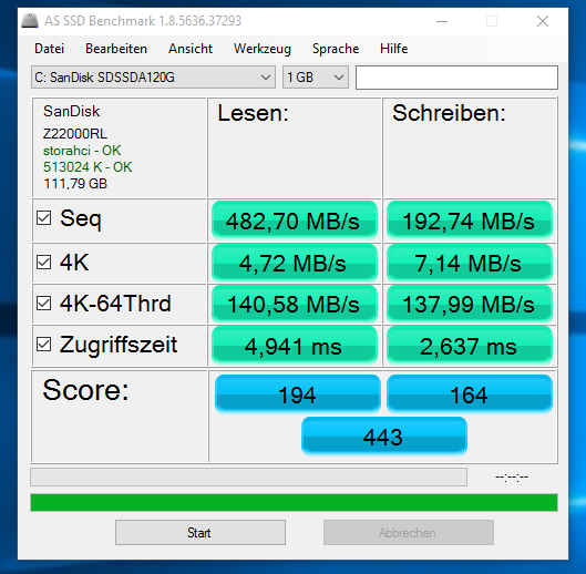

Hallo und danke für deine Einschätzung,
habe den AS SSD Benchmark aufgrund der wohl verweigerten Zugriffsrechte noch ein mal im Abgesicherten Modus laufen lassen. Da konnten die Zugriffszeiten auch beim Lesen gemessen werden. Werte Unterscheiden sich bei mehreren hintereinander durchgeführten Messvorgängen teilweise stark.
Habe die SSD aufgrund eines guten Deals, neu für nur 20 Euro bekommen. Crucials standen da leider nicht zu Auswahl.
Habe deshalb schon von vorneherein nicht viel von der SSD erwartet. Die schlechteste scheint sie aber auch nicht zu sein. Wollte nur eine Rückmeldung hören, ob die Werte nicht irgendwie ungewöhnlich niedrig sind.

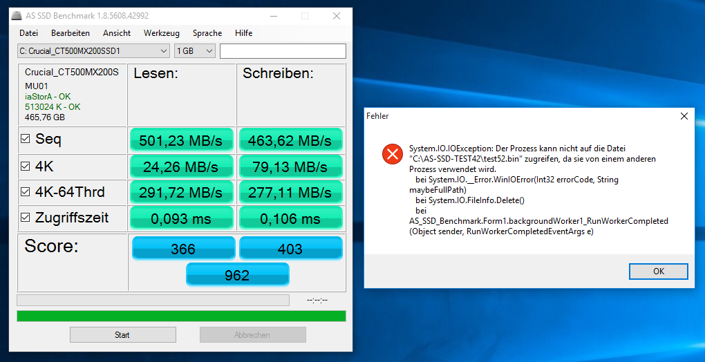

Aufgefallen ist mir außer dem ersten Fehler noch folgender, der unregelmäßig auftritt:
Durch löschen des genannten Ordners lässt sich der Test wieder durchführen. Hat es eventuell auch mit den Sicherheitseinstellungen von Windows 10 zu tun?
Bei 20€ kann man nicht meckern, muss aber dann eben auch die Nachteile einer solche Billig-SSD mit einem DRAM Cache losen Controller in Kauf nehmen und das ist eben vor allem diese schwankende Performance die bei längerer Belastung eben einbricht. Das sollte im Alltag als Windwos Systemlaufwerk aber nicht so das Problem sein, da kommen so große Belastungen eher selten vor.
Bzgl. des Fehlers habe ich doch schon geschreiben, dass da etwas AS-SSD am Zugriff seiner Datei(en) hindert, vermutlich ist es der Virenfinder. Das steht auch so in der Fehlermeldung, dass ein anderer Prozess drauf zugreift.

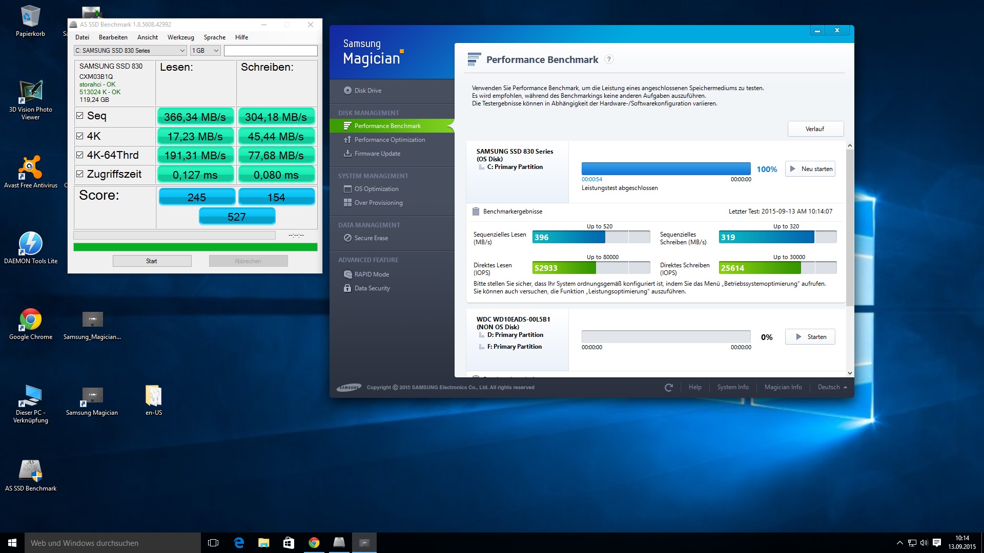

mir ist heute aufgefallen als ich das System neu gemacht habe,dass mein System relativ lange zum Booten braucht.Was vorher nicht war.Ca20 Sekunden.Daraufhin habe ich mal AS SSD installiert und da bekomme ich beim Lesen 360Mb und beim Schreiben 320MB.Vorher hatte ich aber immer 510MB Schreiben und 320Mb beim Schreiben was ja auch Herstellerangaben sind.Meine Frage nun woranliegt es?Hängt am gleichen Sata3 Port wie vorher.Wurde nichts verändert.
hier mal der Screenshot zu meiner 830SSD.Wie kann ich Trim manuell einstellen über die Samsung Software.Brauchte ich vorher auch nie.Trotzdem hatte ich 510MB Lesend und 320MB schreibend.Achso alles unter Win10

Habe das Bord Asrock z77 Extreme 4.Das komische ist ja hatte vorher ja auch den gleichen Port und da hatte ich ja 520MB Lesend

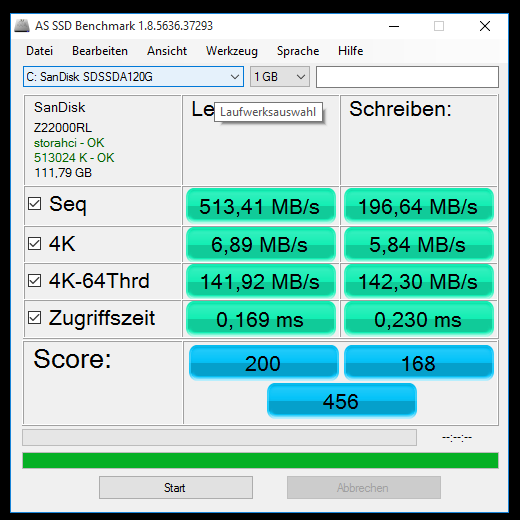

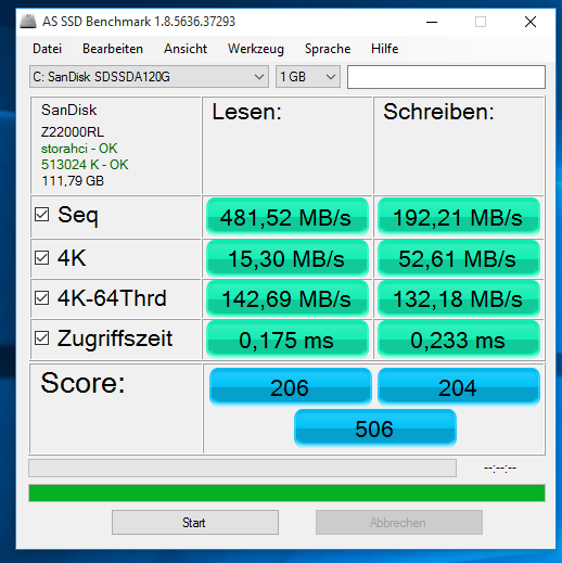

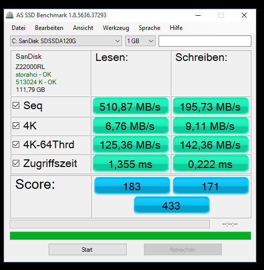

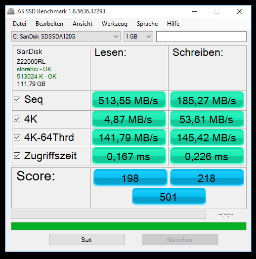

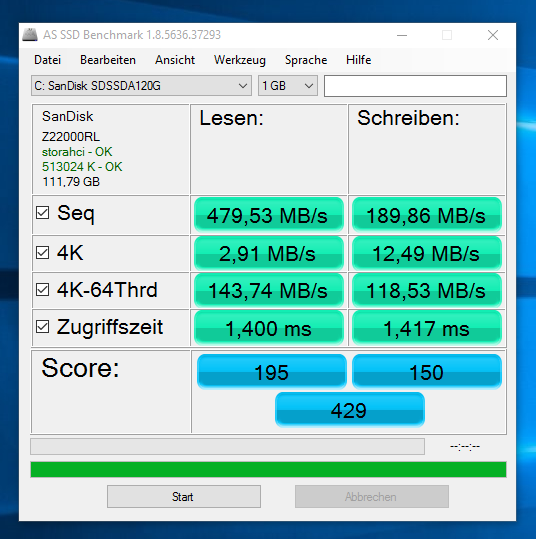

Ein kurzer Nachtrag zu den Werten aus den zwei vorherigen Posts von mir. Falls jemand die gleiche SSD hat und die Werte zum vergleich braucht.
Die starken Schwankungen der Messwerte lagen wohl an dem kaputten System. Hatte zwischendurch Probleme mit einem Antiviren Programm und dieses deshalb deinstalliert. Vielleicht lag es daran, dass die Zugriffszeiten Lesen nicht fehlerlos durchlaufen konnten.
Habe Windows 10 neuinstalliert bzw. zurückgesetzt. Jetzt laufen die Tests ohne Fehler ab und die Werte sind stabil, so wie unten zu sehen.
Es handelt sich um folgende SSD: sandisk sdssda-120g-g25
Das Board hat auch einen ASMedia ASM1061 und zu dem passen die Werte. Der ist für die die Ports die SATA3_Ax heißen und die SATA 6Gb/s Ports des Z77 heißen nur SATA3_x ohne A. Prüfe ob die SSD wirklich an einem Port des Z77 hängt, das kannst Du mit dem Gerätemanager, stelle die Ansicht auf "nach Anschluß" um, öffne oben ACPI .. und dann bei PCI Express bis Du die Host Controller gefunden hast. Der Intel(R) Serie 7 SATA AHCI Controller ist der im Chipsatz, da kannst Du dann sehen was da dran hängt, wenn Du den öffnest. Der ASMedia ist schwerer zu finden, dam musst Du die PCIe Root Ports öffnen und Dich durchklicken um zu sehen was so dran hängt.kevinkuensken schrieb:Habe das Bord Asrock z77 Extreme 4.Das komische ist ja hatte vorher ja auch den gleichen Port und da hatte ich ja 520MB Lesend
Das ist aber sicherer als die Kabel zu verfolgen, da kommt man dann schnell mal durcheinander.
