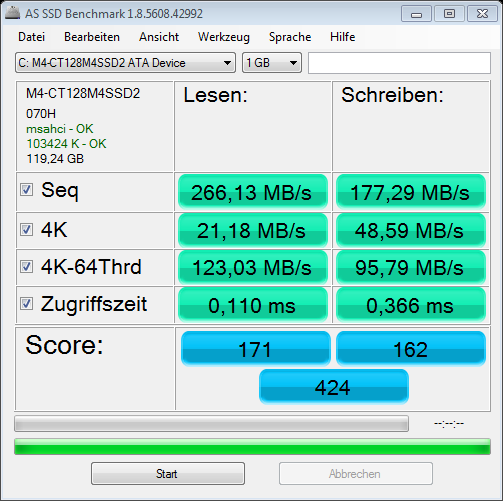

ja, nochmal vielen dank für den hinweis, habe den anschluss gewechselt und daher bessere werte in der ersten zeile seq.
die werte unter sata2 ware diese hier:
aktueller auszug:

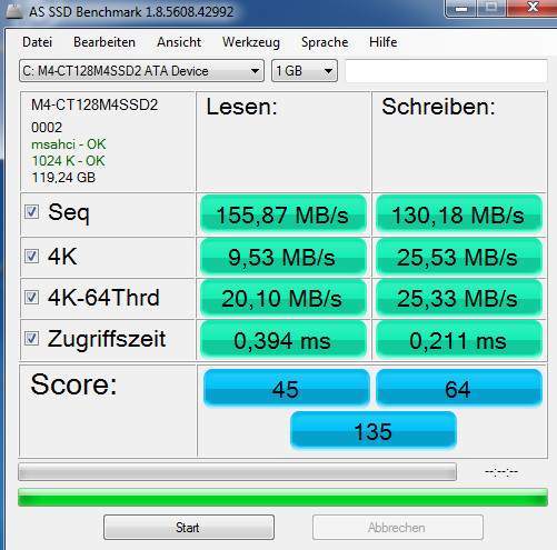

Die IOPS fallen bei der m4 sobald der Aktuelle Wert von AD nicht mehr 100 ist und das ist bei Deiner der Fall:jahmore schrieb:Hallo, ich wollte mal fragen ob dieser Leistungsabfall eine alterserscheinung ist.
Der Rest weicht ja kaum und das kann am Füllstand, dem anderen Treiber oder der anderen FW Version liegen.jahmore schrieb:AD _92 _92 _10 0000000000F0 Mittlere Blocklöschungen
Das war dort so, aber hier zeigen die 485MB/s beim seq. Lesen schon mal klar, dass sie nicht an einem SATA 3Gb/s Port hängen kann und eigentlich schaffen nur native SATA 6Gb/s Ports so eine Leistung, oder eben Ports von Zusatzcontrollern die mit mehr als nur einer PCIe 2.0 Lane angebunden sind.LoveBunnyHunter schrieb:wie eben schon in deinem Thread geschrieben ist deine SSD an einem SATA 300 Port angeschlossen und nicht an einem SATA-600 Port.

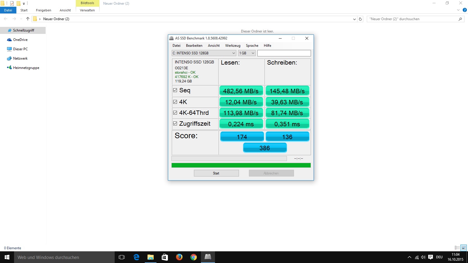

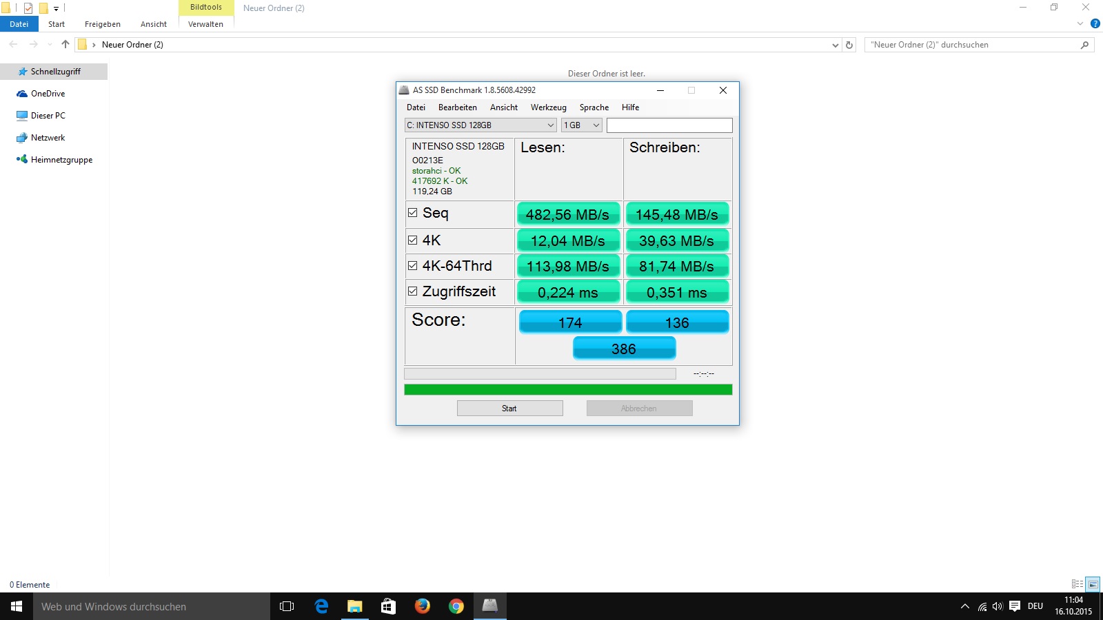

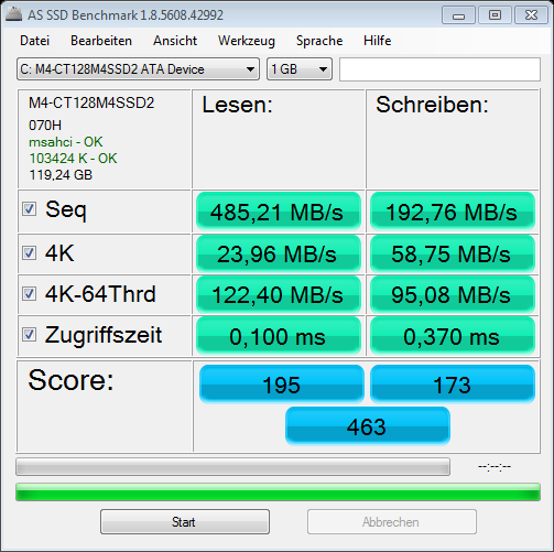

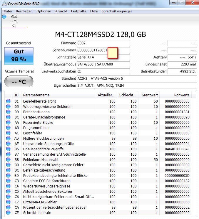

ich habe den Laptop von meinem Vater auf SSD umgerüstet. Da mir in diesem Forum von Intenso SSDs abgeraten wurde, habe ich mich für etwas hochwertigeres entschieden. Mein Vater der Sparfuchs war davon aber nicht zu überzeugen. Er hat sich die Intenso 128GB SSD gekauft, weil die so billig war ^.
Jedenfalls habe ich die Platte eingebaut und bin nicht ganz sicher ob ahci eingeschalten ist. Ich habe einfach sein altes System mit Easus Todo Backup auf die SSD gespielt. Da gab es einen Hacken den man setzen konnte "Für SSD optimieren", den habe ich immer gesetzt.
Er hat ein Vaio SVE1711Q1EB, das BIOS ist total komisch, da kann man auser der Bootreihenfolge rein garnichts einstellen... Wirklich nichts, das Interface is einfach total leer.
Vaio C903AWHD Motherboard, Intel Sandy Brige Chipsatz
Ich habe die Indizierung, Wiederherstellung und Schattenkopien sowie automatische Defragmentierung ausgeschalten.
Habe jetzt des Öfteren gelesen das man das bei neueren SSDs nicht mehr muss.
Würdet ihr das auch im Fall des Lowbudget Produktes von Intenso sagen?

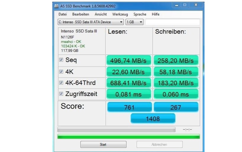

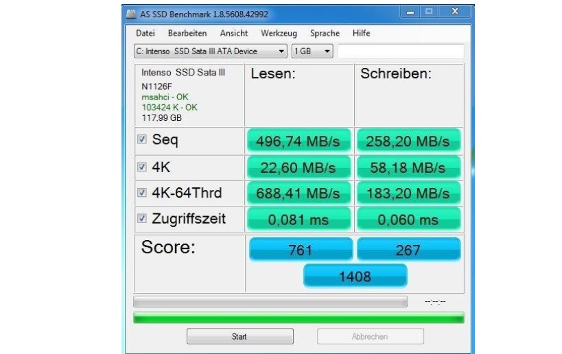

Das erste Bild ist von einer Kundenrezension von Amazon, das zweite das von mir.
Warum erreiche ich diese Werte nicht? Hat da jemand vielleicht nen Tip?

AHCI ist aktiviert, was man an der Angabe des Treiber (msahci, der von Microsoft für Win7) erkennen kann und bis auf die 4k_64 mit 688MB/s in dem einen Screenshot (bei denen offenbar etwas aus dem RAM Cache den Windows standardmäßig hat) gelesen wurde, passen die Werte. Die 113MB/s dürften realisitischer der Leistung der SSD entsprechen und vermutlich hast Du den auch zuerst gebencht und dann noch einmal ohne ein Reboot zu machen, weshalb dann beim zweiten Lauf so hohe 4k_64 Lesend entstanden sind.
Ja genau, wobei die Messung der Zugriffszeiten sowieso einen schweren Bug hat und auch wenn ein Benchmark eigentlich versucht die Standarddiskcache von Windows zu umgehen um eben wirklich die Performance der SSD ermitteln zu können, so gelingt es dem AS-SSD doch nicht immer, was sich vor allem bei den 4k_64 Lesend bemerkbar macht. Wegen dem bei nur 4k pro Zugriffe recht hohen Overhead sind da praktisch maximal so 400MB/s (also 100.000 IOPS) das Limit was über SATA 6Gb/s möglich ist und Werte darüber können nur aus dem RAM Cache kommen.
Die Werte sind nicht wicklich in Ordnung, obwohl der msahci (also der AHCI Modus gewählt ist) verwendet wird scheint NCQ nicht zu laufen und füt SATA 1,5Gb/s sind die seq. Transferraten zu gut, für SATA 3Gb/s ab auch viel zu schlecht. Außerdem musst Du dringend ein FW Update ausführen, die 0002er FW ist noch von dem 5184 Stunden Bug betroffen. Schau mal nach und schreibe dann was für einen Chipsatz das Notebook hat.
