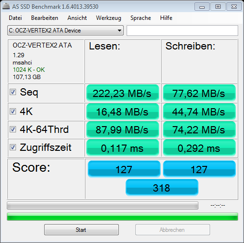

Meine Platte: OCZ Vertex 120Gb E (Rev.1.29) (Controller: Sandforce 1200)

Ich habe ein Benchmark mit AS SSD durchgeführt; angehängt das Ergebnis.
Wäre dankbar für ne einschätzung, bzw. wie ich die schreibt/leserate verbessern kann.

Ja die Werte passen, Du hast eine 25nm Version von denen die man umtauschen kann, wenn man sich wegen der Kapazität getäuscht fühlt, denn statt nutzbarer 120GB hast Du ja nur 115GB.
alles klar, das überlege ich mir noch. im grunde genommen gings mir auch nur um die leistung und nicht um die vllt fehlenden 5 gb. was mich nur ein wenig stutzig macht ist die schreibleistung, weil auf der verpackung bzw. bei den leistungsangaben im internet "up to 250 mb/s" steht und ich mit 77 mb/s deutlich darunter liege

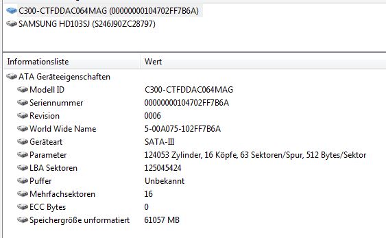

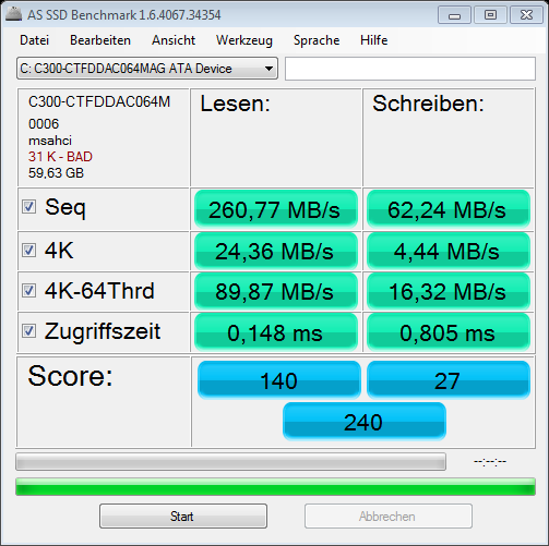

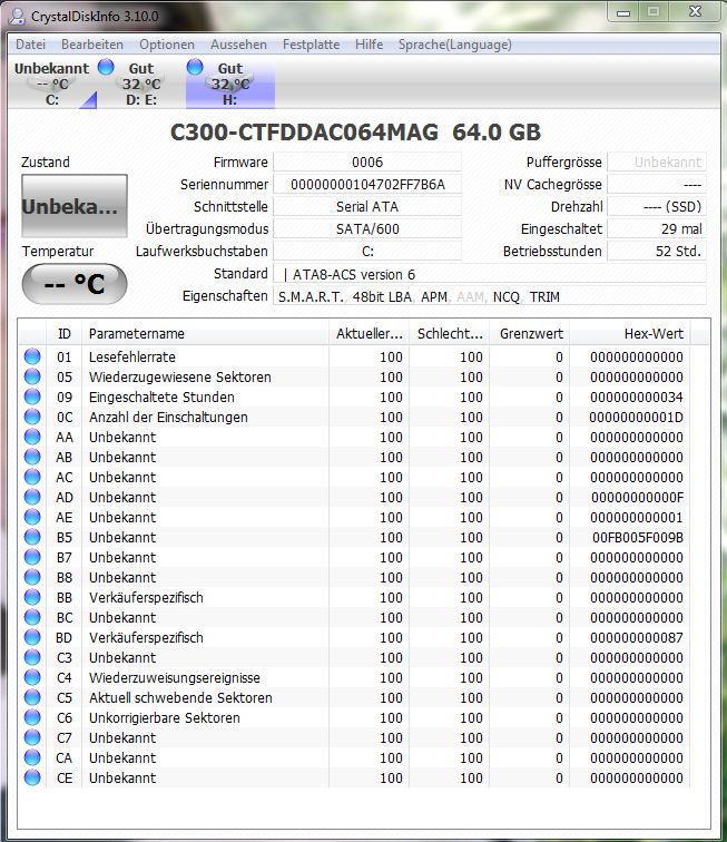

Moin zusammen,
verglichen mit den meisten anderen SSD's hier habe ich nun wirklich niedrige werte.
verwende ahci im bios und es ist auch der ms-treiber in verwendung.
was hat es mit dem 31K - BAD oben links auf sich und wie kann ich das korrigieren?
die firmware ist die aktuelle (006) - sie hängt an einem sataII port, da das mainboard noch kein sataIII hat - allerdings dürfte das ja eh nur beim sequenziellen lesen bremsen.
restliche systemkonfiguration siehe signatur (pc2)
hat jemand eine idee warum die werte meiner c300 so niedrig sind?
Weil das Allignment der Partition falsch ist! Deswegen steht da ja auch BAD! Google gibt Dir die Lösung!

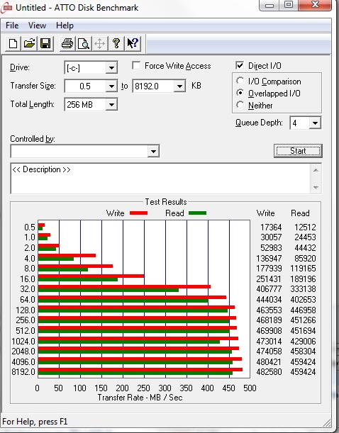

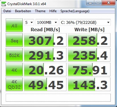

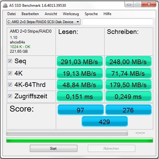

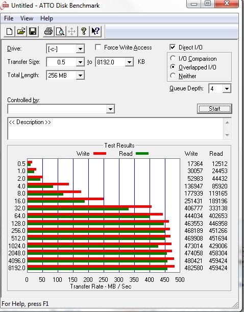

Ich bin mir nicht mehr so sicher, ob das mit dem Raid 0 so eine gute Idee war. Irgendwie sind die Schreibwerte durchweg besser als die Lesewerte. Besonders die 4K-Werte und die Zugriffszeit werden unter dem Raid leiden. Besonders der 4k-64 Wert liegt bei Benchmarks einer einzelnen F120 meist fast 100 MB/s höher.
Sollte ich wieder auf AHCI wechseln, oder ist nur der Treiber schuld? Hab den aktuellen Raid Treiber von AMD installiert, zumindest TRIM unterstützt der.

Warum schreibe ich immer wieder, vergiss RAID? Hatte selbst eines aus zwei Intel X-25V und habe es gegen eine C300 128GB getauscht. Als ich das RAID gebaut habe, gab es die noch nicht (soviel zu meiner Entschuldigung). Was Du machst muß Du letztlich selbst entscheiden, zumal gerade die seq. Schreibraten der SF SSDs auch mit TRIM nach einiger Zeit um ein Drittel einbrechen werden.
Deiner seq. Leserate finde ich auch irgendwie sehr gering, eine einzelne von den sollte so 200MB/s bringen und damit fehlen Deinem RAID so 100MB/s beim Lesen, zumal die Schreibrate ja durchaus das doppelte der einzelnen SSDs erreicht. Andererseits stimmen die Werte von ATTO und zeigen auch gut, dass die Bandbreite kein Problem darstellt.

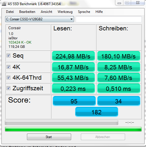

irgendwie ein bisschen schlecht, wenn ich mir eure werte so ansehe?
Sieht irgendjemand das Problem, oder liegts an der "alten" Platte?
gruß

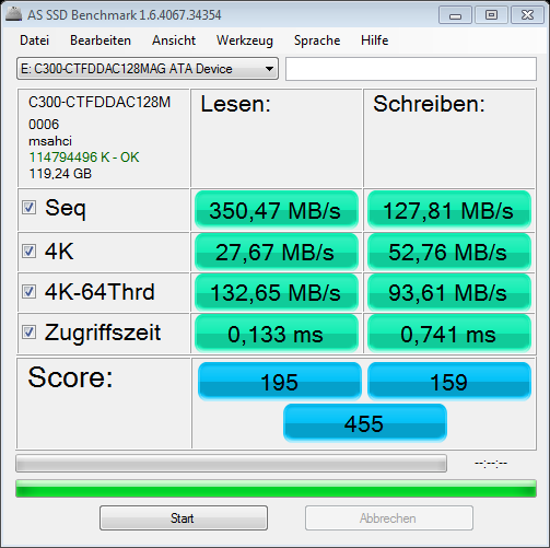

So habe jetzt auch mal in Windows mit ASS getestet;)
C300 an Asus U3S6

Corsair Nova V128 SSD mit Indilinx Barefoot Controller? Dafür sind die Werte wohl recht normal, denn die kann zwar tolle seq. Übertragungsraten bei großen Dateien, nicht aber bei ramdom Zugriffen und schon gar nicht bei mehreren gleichzeitig. Schleiß sie auf, das dauert bei den Indilinx ja nocht so extrem lange, denn die haben ein sehr agressives GC und kauf Dir dann eine neue.
