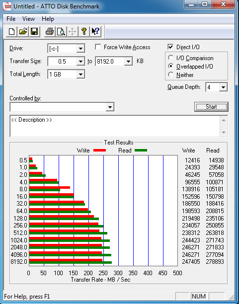

Du hast recht, bisher ist die FW 1.2 drauf. Wollte nun die 1.3 installieren und bin dafür alle Schritte in der beiliegenden pdf durchgegangen. Also als erstes von Marvell Chip an nen SATA 2 Port umgesteckt, weil vom Marvell nicht funktionieren soll... Dann die passende Datei ausgewählt, aber statt Update kommt dann die Meldung "FATAL_ERROR: Firmware download failed with error: (Ecode: 00000057)"
Woran könnte das nun wieder liegen?

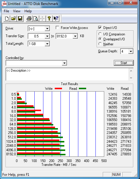

Zudem hab ich jetzt gleich mal mit SATA 2 auch getestet, wobei der Atto-Test nicht mehr so merkwürdig ist. Allerdings sind so alle sonstigen Werte deutlich schlechter :(
Edit: FW Update hat nun mit dem Marvell Controller doch geklappt, hat aber an der Situation nichts geändert. Nur ist Windows beim Booten inzwischen manchmal ganz hängen geblieben (zumindest nach 5 min noch nicht fertig -> Reset) und hat einmal auch nen BSOD geliefert.
Das seltsame Verhalten unter ATTO lag also am Marvell (bzw. dessen Anbindung). Lass die SSD einfach am SATA2 Port von AMD, sehr stark bremsen wird das auch nicht, denn die Force schafft nur bei sehr stark komprimierbaren Daten mehr als SATA2 bietet.
Werd ich wohl erstmal so machen müssen...
Heißt das, dass der Marvell Controller allgemein mit ssds nicht richtig klarkommt? Oder liegt das speziell an dem Modell und eine andere ssd könnte funktionieren?
Generell, bei langsameren Modellen fällt der Unterschied ggf. geringer aus ...
eldria, so schnell wie native SATA3 Controller (also die in den Chipsätzen wie z.B. der AMD SB850) ist der nicht und mit den frühen Treibern war die Performance des Marvell teils wirklich sehr bescheiden. Vielleicht hilft ein FW-Update, aber Deine Force3 braucht nicht wirklich einen SATA3 Controller, denn die bringt erst bei sehr massiv komprimierbaren Daten Transferraten jenseits des SATA2 Limits und die kommen real halt selten vor. Leider ist die AMD SB 7x0 auch nicht die performanteste.

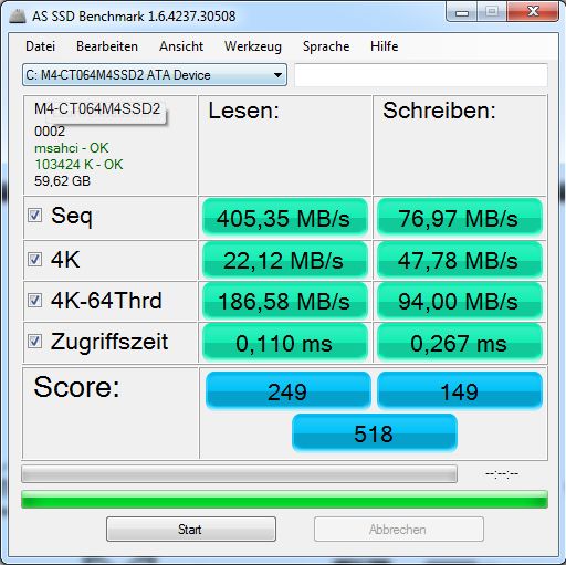

Huhu, meine Werte sehen normal aus, oder?
Crucial M4 64 GB mit 26,5 GB freiem Speicherplatz
crucialm4-jpg.245891
Danke schön :)
Sie schreibt sequenziell etwas langsam fällt mir gerade noch so auf, sollte aber kein Problem sein.
