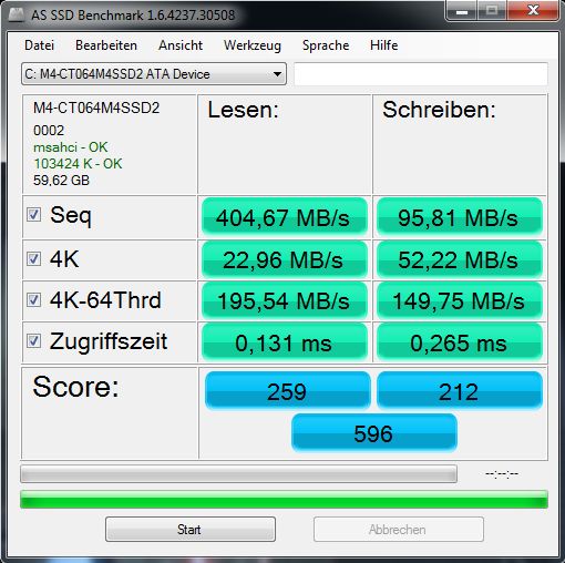

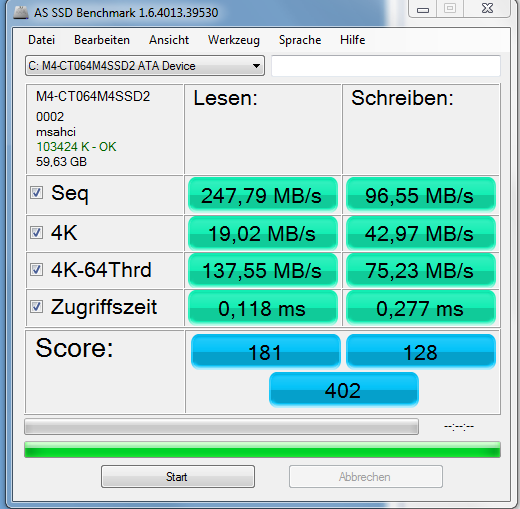

Ich hab den Benchmark gemacht, während ich von zwei Externen Platten auf die Interne F3 kopiert hab, Musik lief und Firefox an. Schaue später nochmal, denke das liegt evtl. daran :P
Edit: So schaut es aus, ohne Programme und aktivitäten
crucialm464gb-jpg.245908
Ist eindeutig in Ordnung würde ich sagen, danke :)

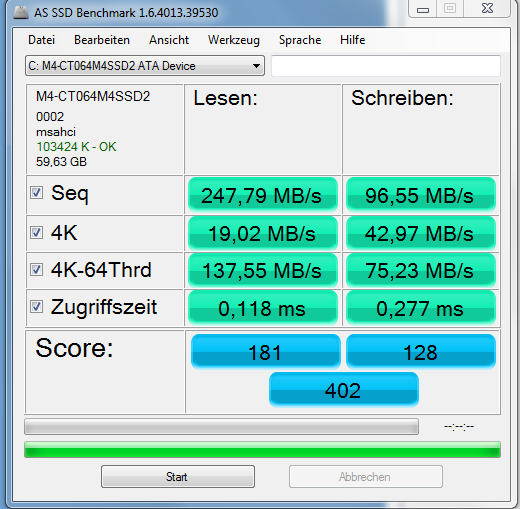

Hab heute meine m4 bekommen, habe aber leider nur SATA II ... passen die Werte ?

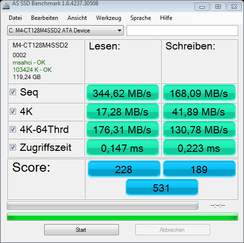

Hi, hab seit heute eine M4 128gb. Hatte erst den ahci vergessen und nun nachträglich eingerichtet.
Kann man an den Werten erkennen ob nun alles richtig eingestellt ist?
Gruß @camping
Etwas niedrig, das dürfte aber an der SB700 Southbridge liegen. Also passt schon so.
@#.kFk: Jop, passt so
Ist der unterschied zwischen Sata 6gbs und SataII wirklich spürbar bei der SSD oder eher weniger ?
mfg
Janus21, das kann nicht an der SB 7x0 gebencht worden sein, die schafft nur SATA2, ich tippe auf den Marvel 912x Controller. Für den passen die Werte.
moin,
@Janus21 & Holt
habe die ssd an einen der beiden 6gb/s Anschlüssen dran, "Marvell 9128 chip" laut MB Hersteller
wenn die Werte ok aussehen bin ich zufrieden
@camping
wie Holt schon richtig formulierte, passen die Werte am Marvel Controller (mehr lässt er nicht zu). Alles in Ordnung und viel Spaß mit der neuen SSD...
