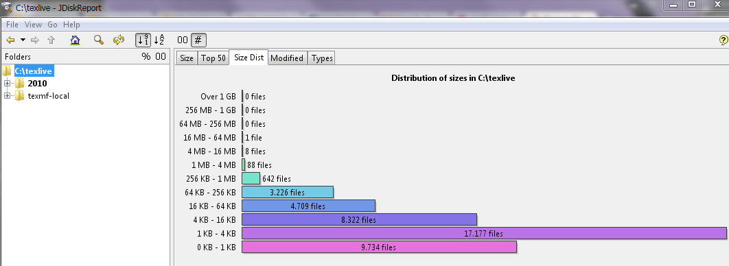

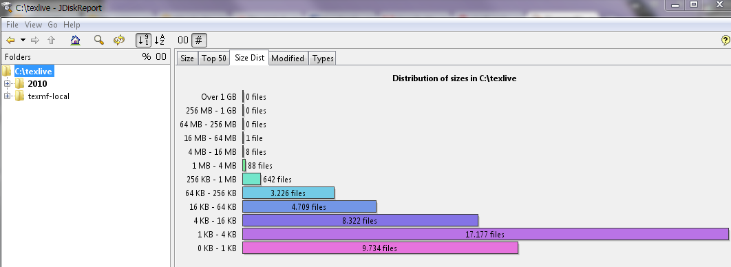

@stefan 008
Ich habe den Verdacht, dass die Kingston bei kleinen Dateien doch etwas lahmt im Vergleich zu einer Vertex 2 (und damit erst Recht ggü. z.B. einer Crucial m4). Leider habe ich gerade keinen Direktvergleich, da die Vertex in meinem Desktop und die Kingston im Notebook ist.
Vielleicht kannst Du einen ähnlichen Test machen mit versch. SSDs von Dir?
Ich habe einfach einen Ordner mit ~43k Dateien (Ordnergröße 1,2GB, eine texlive-Installation) von der SSD auf die SSD kopiert. Zur Kontrolle das Ganze noch mal von RamDisk auf RamDisk und folgende Ergebnisse erhalten:
Kingston V+100 96GB @ Notebook (2,66GHz Core i5 Dual+HT)
SSD -> SSD = 4,7MB/s
RAM -> RAM = 9,3MB/s
Vertex 2 60GB @Desktop (3,9GHz Core i5 Quad)
SSD -> SSD = 12,4MB/s
RAM -> RAM = 20,0MB/s
Die Werte sind leider schlecht vergleichbar, vllt. kannst Du einen ähnlichen Kopiervorgang mit dem jeweils selben Rechner mal testen?

Edit was für eine größe haben die Dateien in den 1,2GB ?
@Merlin werd ich testen , kann aber natürlich auch an deinem Notebook liegen das sicher nicht die Leistung bringt wie ein Desktop System da beim Notebook erst recht die Energiemaßnahmen aktiv sind und somit auch bremsen / drosseln .
A
Adam Gontier
1,2GB * 1024 = 1228,8MB * 1024 = 1258291,2KB / 43000 = 29,262KB/DateiEdit was für eine größe haben die Dateien in den 1,2GB ?
Theoretisch
29,262 * 43000 / 1024 / 1024 = 1,2GB

gibts denn texlive 2010 irgendwo kostenlos und legal zum DL ? dann würde ich es mit den gleichen Dateien versuchen , ist dann aussagekräftiger
Edit : wenn du natürlich generell viel mit kleinen Dateien arbeitest wie in dem Screenshot zu sehn dann ist klar das die Kingston langsamer ist allein schon durch das fehlende NCQ. gerade die kleinen Dateien 0 bis 16K sind die die eine SSD in die Knie zwingen , allerdings immernoch erheblich schneller als eine HDD und ein Normal Windows User der nur sein OS darauf hat um schneller zu booten und Programme schneller zu starten und eben nur ein flottes Windows will ect... wird davon nie was merken , das die Kingston langsamer ist als die Vertex ist auch klar , schalte mal auf IDE um und dann teste beide nochmal denn unter IDE geht kein NCQ, da dürfte die Vertex nicht viel schneller sein .
Merlin-.-
Captain
- Aug. 2009
- 3.372
Ja klar, ist kostenlos. Am einfachsten wäre es hier die 2,3GB große .iso runterzuladen: http://ftp.uni-erlangen.de/mirrors/CTAN/systems/texlive/Images/
Ist dann zwar nicht genau meine Installation, aber die Filegrößenverteilung wäre sehr ähnlich, nehme ich an.
Ich muss dazu sagen, dass die Installation bei mir unterschiedlich waren. Auf dem Notebook die .iso-Installation, glaube ich (~2GB, ~80k files).
Aber es geht mir mehr um Trend innerhalb eines Systems. Das wäre für mich durchaus ein Mehrwert, wenn eine SSD schneller kleine Files kopieren kann, also die "undurchsichtigen" 4K RR und 4K RW (und darunter) auch gut in die Praxis umsetzt.
Ich sage nicht, dass es für mich ultimativ wichtig ist, mit kleinen Dateien soviel zu arbeiten. Allerdings finde ich es gut zu wissen, dass man eine SSD hat, die ALLEM, was man ihr an den Kopf wirft, möglichst gut gewachsen ist.
Aus dem Grund habe ich mir gerade noch eine Crucial m4 128GB bestellt, weil ich Speicherplatz brauche und diese - glaube ich - sowohl bei kleinen als auch bei großen Files recht optimale Werte liefert (bezogen auf aktuelle SSDs).

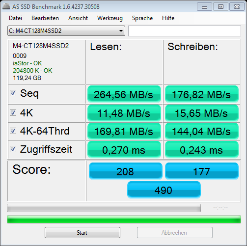

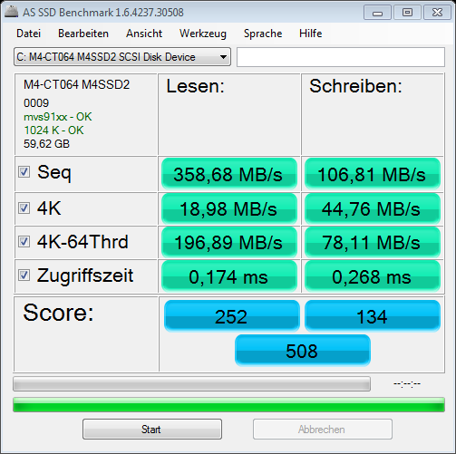

nachdem ich nun schon seit einiger Zeit in diesem Forum mitlese, habe ich mich jetzt auch endlich registriert
und auch gleich die ersten zwei Fragen.
Gestern habe ich endlich meine nagelneue Crucial M4 bekommen, sofort eingebaut und die Firmware von 0002 auf 0009 geflashed. Anschließend mit Acronis das zuvor gesicherte Image der alten HDD (Win 7) eingespielt. System startet auf Anhieb, Alignment ist ok, TRIM ist aktiv, autom. Defrag ist ausgeschaltet, ebenso wie BootTimeDefrag, Systemwiederherstellung, Readyboost, Superfetch, Prefetch, hibernate, Indexdienst und Dateiindizierung (also alles wie hier beschrieben: http://www.pc-experience.de/wbb2/thread.php?threadid=30040). Auslagerungsdatei habe ich auf C: gelassen, schadet ja wohl nix.
Frage 1) (wie auch der Thread-Titel) Sind die Werte meiner SSD in Ordnung?
Frage 2) Das (aktuellste) BIOS von meinem NB (HP Pavilion dv7-3080eg) hat keine Möglichkeit, "AHCI" oder "IDE" auszuwählen. Im beiliegenden Screenshot steht "iaStor" (statt "msahci"). Ist das in Ordnung?
Ich danke schon mal im voraus für eure Antworten.
Das kann man alles auch anlassen, die Anleitung ist total veraltet.Agricola schrieb:Systemwiederherstellung, Readyboost, Superfetch, Prefetch, hibernate, Indexdienst und Dateiindizierung (also alles wie hier beschrieben: http://www.pc-experience.de/wbb2/thread.php?threadid=30040).
Das ist auch richtig, die Auslagerungsdatei sollte man nicht ganz abschalten.Agricola schrieb:Auslagerungsdatei habe ich auf C: gelassen, schadet ja wohl nix.
Für ein SATA2 Notebook ja.Agricola schrieb:Frage 1) (wie auch der Thread-Titel) Sind die Werte meiner SSD in Ordnung?
Ja, iaStor zeigt ab, dass der Intel AHCI Treiber verwendet wird, MSAHCI dass der von Microsoft benutzt wird. Die SSD lääuft also im AHCI Mode und es gibt keinen Grund zur Sorge, der Treiber von Intel ist keineswegs schlechter als der von Microsoft.Agricola schrieb:Frage 2) Das (aktuellste) BIOS von meinem NB (HP Pavilion dv7-3080eg) hat keine Möglichkeit, "AHCI" oder "IDE" auszuwählen. Im beiliegenden Screenshot steht "iaStor" (statt "msahci"). Ist das in Ordnung?
