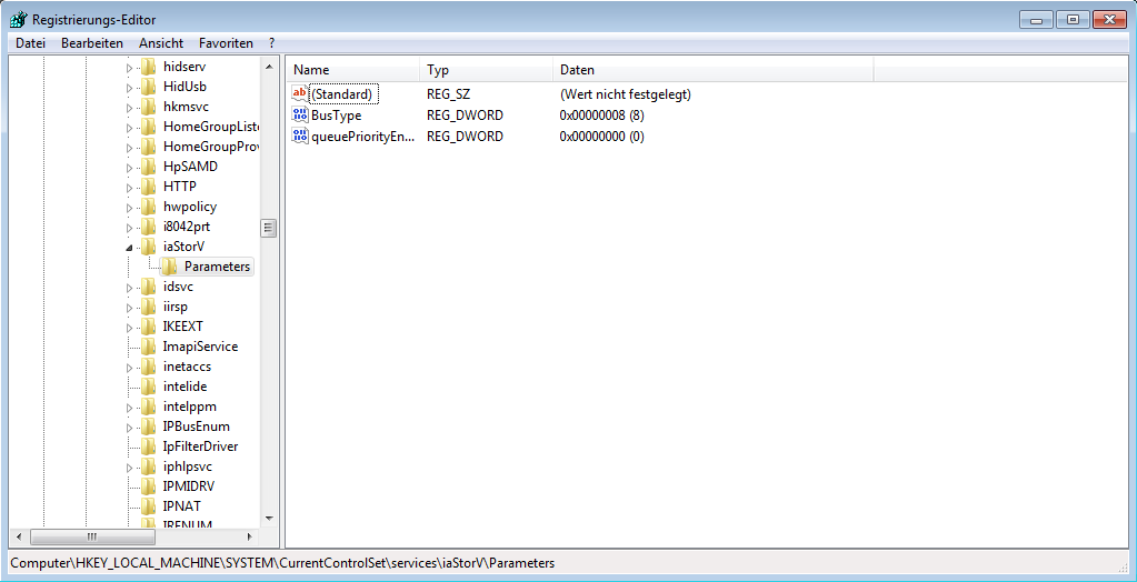

Ist LPM aktiviert? Dann könnte es sein, dass die m4 wie auch die Intel nur die Zeit rechnet, wenn die Lane Power auch up ist.
@ Holt
vielen Dank für Deine Hilfe! Hatte ausversehen in den falschen Thread geantwortet.
lt. meinem Reg.-Editor sieht es so aus:

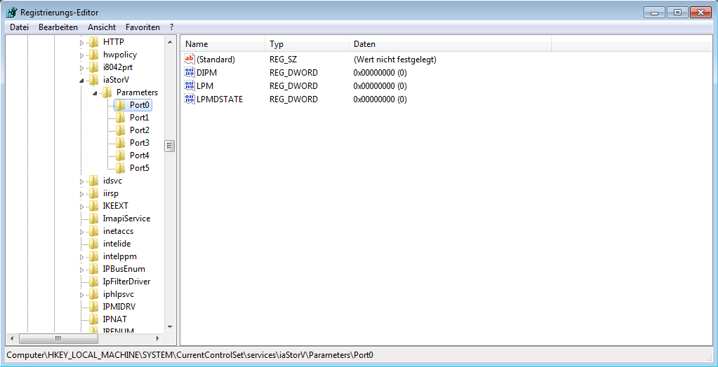

Dann dürfte LPM aktiv sein und die m4 zählt nur die Zeit mit aktiver Lane Power. Stelle es doch mal ab, mußt wohl nur die Regstriyeinträge von iaStor auf iaStorV ändern und wenn Du den Port kennst, an dem die SSD hängt, dann reicht es nur LPM für diesen zu deaktivieren.
sorry aber die Sache mit SSD´s ist für mich absolutes Neuland und so verstehe ich grad nur Bahnhof:rolleyes:!?
Meinst Du den Wert bei "BusType" auf 0 setzen oder welchen Registry Eintrag soll ich ändern?

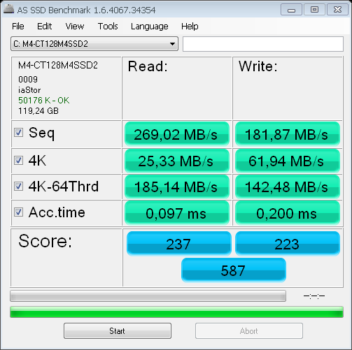

Jetzt hab ich auch eine m4... :)
Wie sind die Werte?
An P55 Chipsatz angeschlossen.

@Merlin-.-:
normal :D

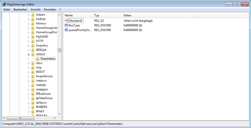

so habe die Registry entspr. angepasst. Hoffe das war so richtig und es explodiert hier nix:D
Werde mich dann später noch mal melden und sagen, ob sich der Zähler nun richtig dreht oder nicht.
Vielen Dank erstmal!

Genauso, aber ein Reboot dürfte nötig sein, damit die Einstellungen auch Wirkung zeigen. Danach kannst Du ja mal sehen, ob sich die ASS Ergebnisse ändern und ob danach die Betriebsstunden richtig gezählt werden.

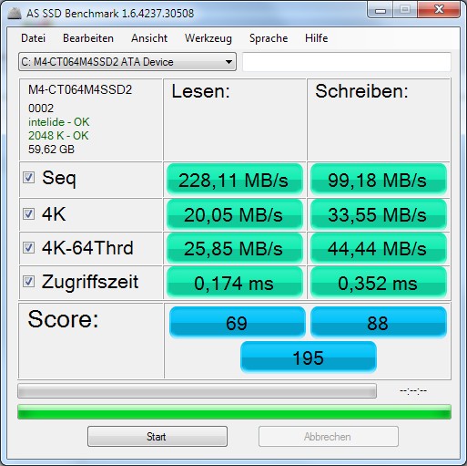

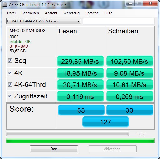

meine Werte für die Crucial scheinen ja nicht sonderlich gut zu sein (4K Werte). und was heißt denn dieses BAD in der Ecke links oben?
Hab nen MSI P965Neo Board. Da kann ich im BIOS nirgends auf AHCI stellen. Daher der IDE Mode. Ansonsten hab ich einfach das Backup meiner Win7 Partition von meiner Samsung Platte genommen und ein Recovery auf die Crucial gemacht. Hat funktioniert. War aber vielleicht nicht die beste Idee?

Das Alignment stimmt wohl nicht. Such' mal in diesem Unterforum nach dem Stichwort.
