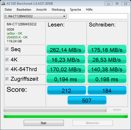

@Agricola
Ist der Benchmark im Akku-Betrieb entstanden?
Ich habe selbst zwar keine m4, aber was ich sonst so von der m4 gesehen habe, würde ich auch an SATA II höhere 4K-Werte vermuten.
@HDScratcher
Nö, ist ganz normal (ein paar Minuten nach dem Booten ohne andere Programme im Hintergrund) im Netzbetrieb entstanden.
Hast du eine Idee, was ich noch checken könnte?
In Notebooks sind die 4k Werte i.d.R. immer schlechter als bei Desktopsystemen, da die Energiesparfunktionen sich schlecht auf diese auswirken und bei Notebooks ist Energiesparen eben viel wichtiger als bei Desktops. Deshwegen sage ich ja, die Werte passen für ein Notebook. Agricola, Du kannst im angesichterten Modus nochmal benchen oder auch mit Prime auf einem Kern.

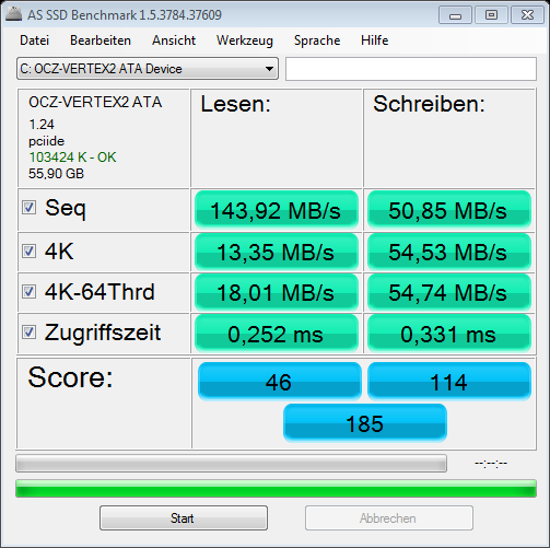

Hallo SSD-Freunde,
ich mache es kurz. Ihr seht 2 AS SSD-Benchmarks. Diese liegen 8 Monate auseinander. Die besseren Werte sind vom Januar 2011 , die schlechteren von heute. Habe nix im System verändert. Die SSD hat noch ca. 40% freien Speicher. Habt Ihr eine Idee, woher dieser große Unterschied (4K-64Thrd Lesen) kommt??
Gesamtpunktzahl ist heute 185. Das AS-Bench-Program hatte ich in diesem Jahr ca. 3 x laufen.
Für eine Idee wäre ich Euch dankbar.
Gruß Windi
Doch hast Du, denn beim alten Benchmarks war die SSD im AHCI Modus und jetzt läuft sie im IDE Mode. Entweder hast Du das im BIOS umgestellt (z.B. durch einen BIOS Rest) oder die hängt jetzt an einem anderen Controller, der im IDE Mode arbeitet.
Danke "Holt":). Da trifft mich fast der Schlag vor lauter Verwunderung. Ich gehe der Sache sofort nach. Auf ins Bios.
Gruß von Windi

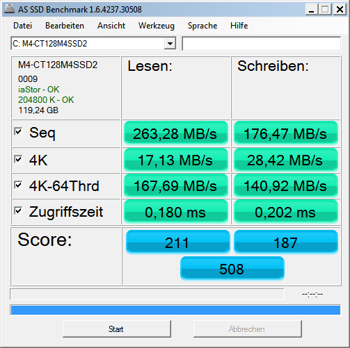

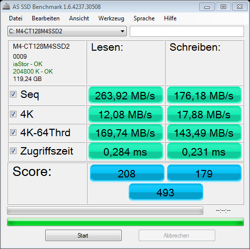

Hier die Ergebnisse: Prime mit 1 worker, 4 worker, 7 worker, abgesichert
as-ssd-bench M4-CT128M4SSD2 09.09.2011 17-08-09 1 worker.pngas-ssd-bench M4-CT128M4SSD2 09.09.2011 17-11-49 4 workers.pngas-ssd-bench M4-CT128M4SSD2 09.09.2011 17-16-00 7 workers.pngas-ssd-bench M4-CT128M4SSD2 09.09.2011 17-25-22 abgesic.png
Wie Du siehst sind die Werte mit Prime (1Kern) und im abgesicherten Modus sehr ähnlich und im 4k Bereich besser, weil zumindest die CPU nicht ständig in Energiesparstates gehen könnte. Mit mehr als einem Worker werden die Werte nicht besser, weil sich ASS dann noch mit Prime um die CPU konkurriert, was gerade bei den 4k_64 Werte zu sehen ist, da ASS dabei auch alleine schon die CPU stärker belastet.

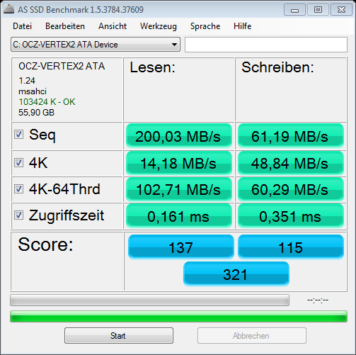

Ich habe eine Corsair Force 3 120GB mit Firmware 1.3 auf einem ASRock Extreme4 970 installiert.
Kenne mich nicht sehr gut mit SSD's aus und wollte deshalb fragen ob meine Werte ok sind.
Ich habe 2 Benchmarks gemacht, einer am Anfang nach dem System aufsetzen und nun wieder einer nachdem ich alle Treiber des Mainboards installiert habe.
Beim ersten Benchmark steht da noch "msahci" und beim 2. steht "amdsata".
Kann mir da jemand kurz den Unterschied erklären?
Der Unterschied ist:
Beim ersten mal war noch der Microsoft AHCI Treiber aktiv und dann hast Du den AHCI Treiber von AMD instelliert. Das ist in Ordnung und Du kannst es so lassen, den sofern der mindestens aus dem Catalyst 11.2 Paket ist, unterstützt der auch TRIM (für die SB 850 und 950).
Deine Werte passen zu denen, die tweakpc ermittelt hat.

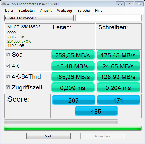

Hi,
sind diese Werte für die SSD in Ordnung oder kann man noch etwas mehr Leistung herausholen?
i7-2600k
Asrock Z68 Pro3
16 GB Teamgroup Elite
Crucial 128 GB M4 Fw 0009 (zu ca. 1/3 belegt) im AHCI-Modus
Win7 Pro
Danke und Gruß :)
Die Werte passen soweit, mit Prime auf einem Kern kannst Du ggf. noch ein paar MB/s rausholen.

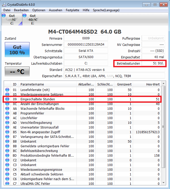

ich hätte bzgl. meiner M4 auch nochmal eine Frage.
Und zwar ist mir jetzt aufgefallen, das der Betriebsstundenzähler nicht richtig funktioniert. Als ich am Samstag das letzte mal mit CrysralDisk meine SMART-Werte gecheckt habe fiel mir auf, das die Platte nur 50 Betriebsstunden hat.
Das ist eigtl. unmöglich, da die Platte seit über 2 Wochen bei mir in Betrieb ist und mein Rechner immer zw. 6-8 Stunden an bleibt.
Wie gesagt, am Samstag hatte die Platte 50, am Sonntag 51 und heute bin ich bei 52 Betriebsstunden angelangt!?
Ist das Problem bekannt, bzw. kann mir jemand sagen woran es liegt?
