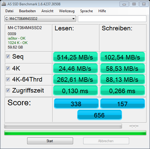

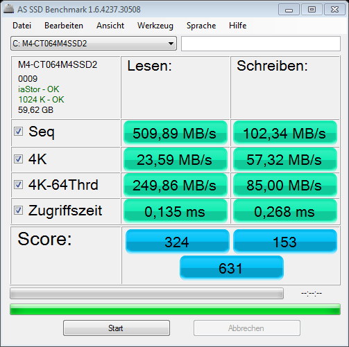

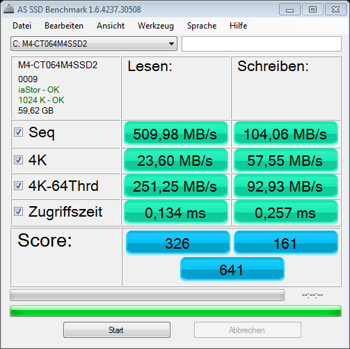

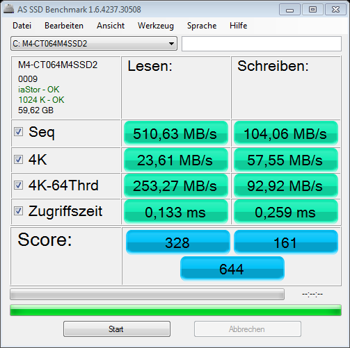

So, meine "Testreihe".
System:
2500K @ 2 Kernen mit einmal 2,60GHz und einmal 3,60GHz
MSI H67MA-E45 (Chipsatz-Stepping B2)
16 GB DDR3 1333MHz (4x 4GB)
Crucial M4 64GB (angeschlossen an den beiden SATA 6Gbit/s Ports)
Firmware: 0009 (Laut Intel Rapid-Storage Programm)
GTX 460 1GB (es stand daher der volle CPU-Cache zur Verfügung)
Die Benches wurden kurz nach dem Hochfahren durchgeführt und zwar dicht hintereinander. Sodann wurde neugestartet, der neue CPU-Takt vorgegeben und dann nochmals kurz hintereinander gebencht. Soweit ich das sehe, bringt ein höherer CPU-Takt bei Systemen wie dem meinen anscheindend marginalste Zuwächse bei der Leserate.

newbieHW schrieb:
edt: kann es sein, dass die lila ports keine intel-unterstützung haben, über pci-bus laufen und somit den flaschenhals bilden?
Es kann eher sein, dass Dein Controller im BIOS auf Raid-Modus gestellt ist. So deute ich zumindest die Aussagen von AS SSD auf Deinem Bild. Check das mal ab.
