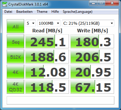

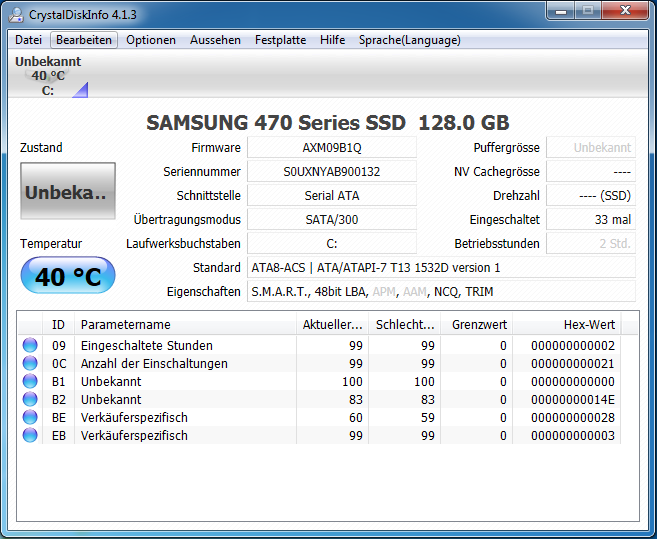

hallo,
heute kam meine samsung 470 128gb
läuft nun im notebook am sata ii anschluss
windows neu installiert (will aber noch das image der hdd auf die ssd einspielen)
passt das so?
Socken, ich würde dem HP Support ne Mail schreiben und fragen.

CrystalDiskInfo gibt eben die Informationen über die Disk aus, nicht die über das System oder wie die SSD genutzt wird. Das TRIM bei CDI bedeutet auch nur, dass die SSD TRIM unterstützt, nicht ob der Treiber dies kann, es im Betriebssystem aktiviert ist oder gar TRIM Befehle überhaupt ankommen.

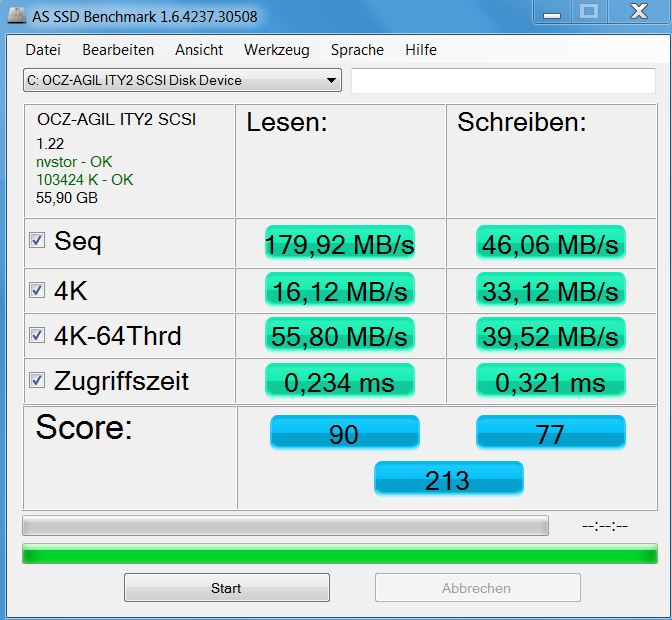

ich hab das gefühl, dass meine SSD (OCZ Agility 2) ziemlich langsam geworden ist.
Die ganzen Sachen wie Trim Aktivierung, Defragmentierung deaktivieren etc, hab ich damals beim Kauf schon gemacht und gerade nochmal geprüft.
Hab gelesen, dass man das neueste Firmwareupdate einspielen sollte. Hab mir bei OCZ das Tool für meine SSD runtergeladen, allerdings erhalte ich im Tool nur die Meldung: No Drive Select - No OCZ Technology drives found.
SSD hängt an einem SATA Anschluss meine ASUS P5N-E SLI mit nVidia nForce 650i SLI Chipsatz.
SATA Controller ist auf AHCI eingestellt.
Jemand eine Idee, warum die Toolbox die Platte nicht findet?

hier noch der AS SSD Benchmark:
mod666:
Dass sie so langsam geworden ist, könnte bedeuten, dass Trim nicht funktioniert. Hast Win7 drauf?
Du könntest mal auf IDE umstellen und schauen ob die Toolbox dann die SSD findet. Bevor du updatest mach aber ein Backup. Dann kannst 1.35 flashen. Wenn du die Neu-Performance wieder herstellen willst, musst n Secure Erase machen. Danach sind aber alle Daten weg.
