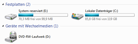

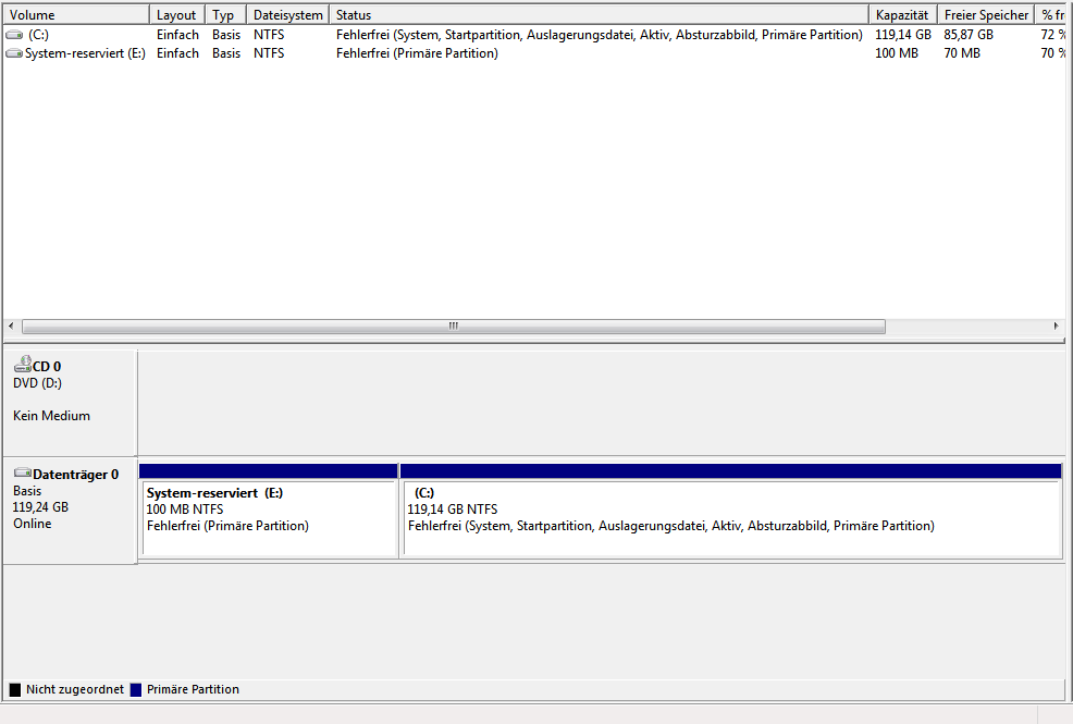

eine frage, ich habe jetzt auf meine samsng 470 meine alte hdd gespiegelt, hat auch alles geklappt und funktioniert, aber ich hab jetzt folgende partitionssituation vorliegen (siehe bild). das fiel mir auf als ich ein image vom ergebnis machen wollte. is das so nun richtig? was liegtn in dem 100mb bereich, der wird mir sogar angezeigt wenn ich auf "Computer" geh, da seh ich C und E nd kann auch auf E zugreifen.
lg
hase
Das ist die Bootpartition und der solltest Du keinen Buchstaben zuweisen, ändere das also in der Laufwerksverwaltung. Wenn Du oder ein Programm auf der Partition Mist bauen, bootet er beim nächsten mal nicht mehr.
