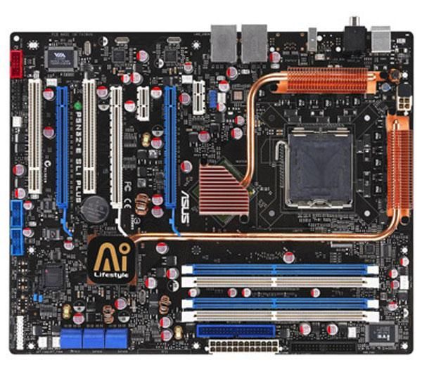

Hi,
Passt der ZEROtherm Nirvana NV120 Premium auf ein ASUS P5N32-E SLI PLUS Board ?
MFG
