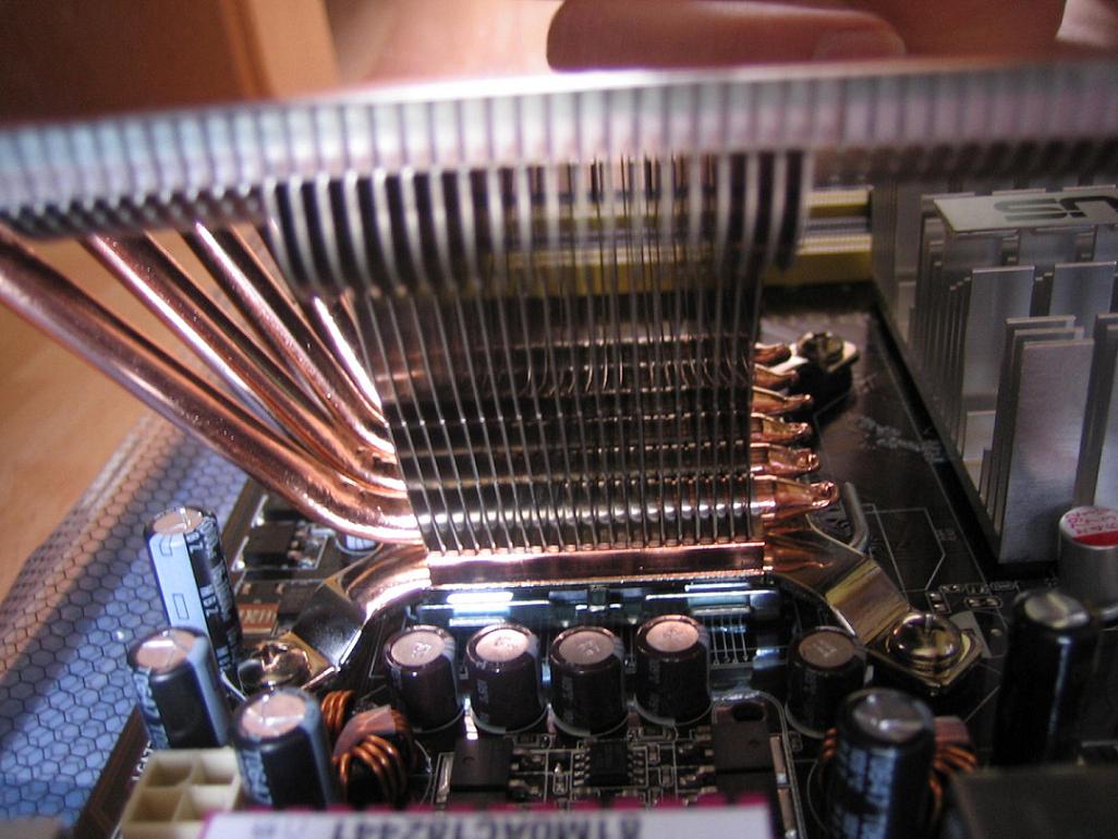

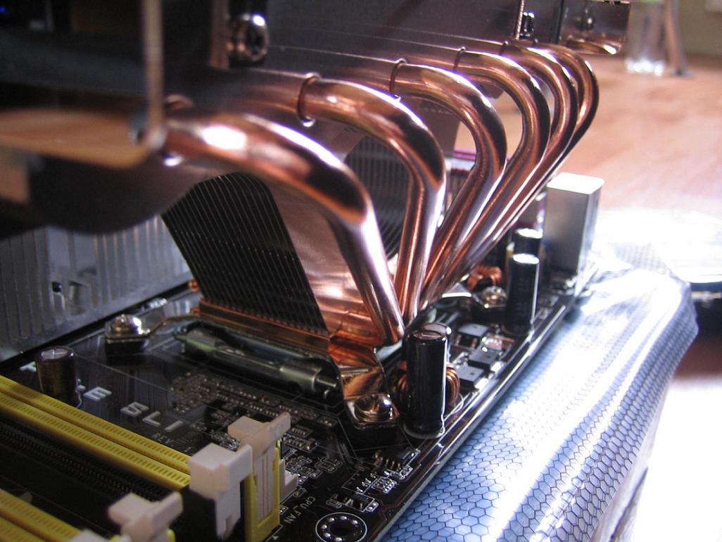

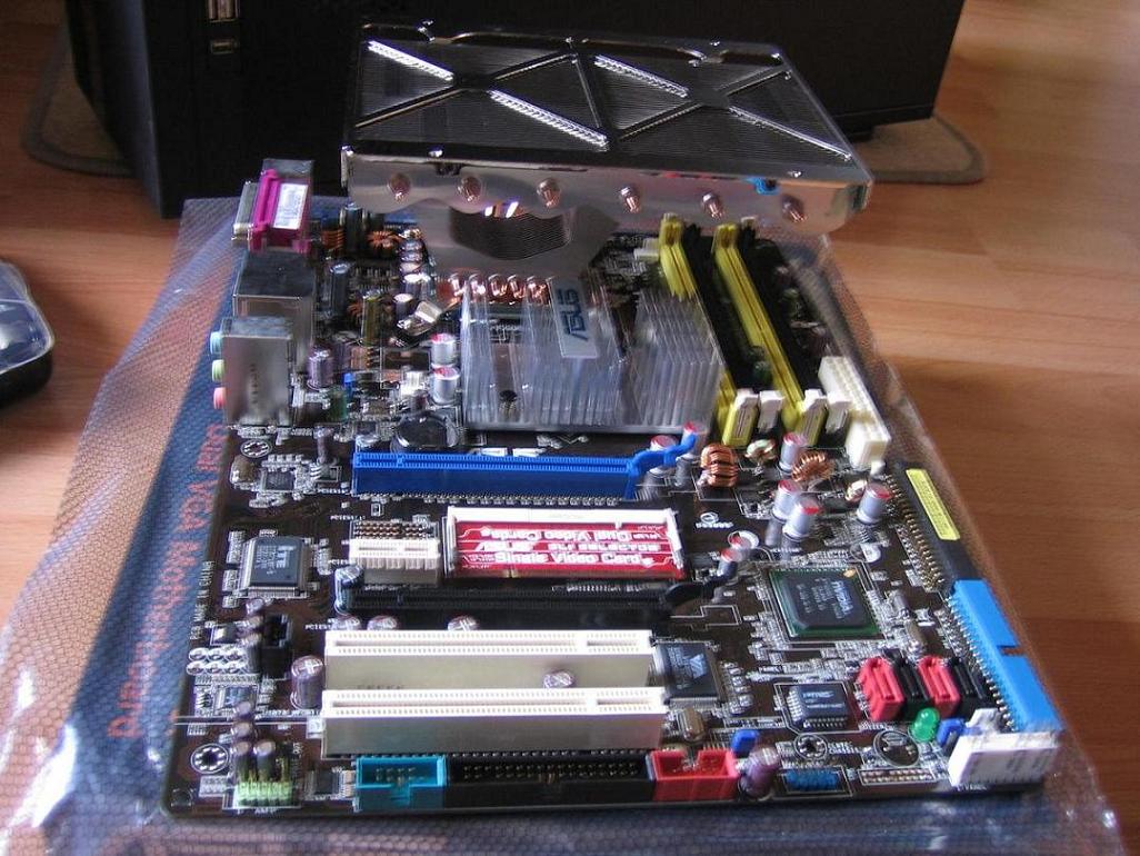

Coolermaster Gemini II / Asus P5N-E SLI / keinerlei Einschränkungen (passt alles wunderbar)
Der eine Kondensator ist zwar ziemlich nah an der Befestigung vom Kühler, geht aber knapp vorbei!
Würde sogar senkrecht passen, die Grafikkarte wäre nicht im Weg! Einzigstes Problem ist, das die Lüfterhalterung dann keinen Platz mehr hätte. Man könnte also nur einen Lüfter drauf bauen und müsste den mit Kabelbindern befestigen... Wer natürlich einen Bigtower hat kann den Kühler ohne Probleme Senkrecht drauf bauen. Vorteil wäre, dass die Northbridge perfekt mit gekühlt werden würde...
Ich hoffe mein Beitrag hilft jemanden!
Hier noch ein paar Bilder wie er bei mir verbaut ist.
So, der Xigmatek HDT-RS1283 Red Scorpion ist endlich da und passt absolut problemlos auf das P5N-E SLI. Mit Abluft nach oben mit sehr viel Platz, mit Abluft nach hinten passt der 50er Lüfter auf der NB nur noch so gerade, aber es passt! Gleiches sollte also auch dür den lauteren Bruder HDT-S1283 gelten.
