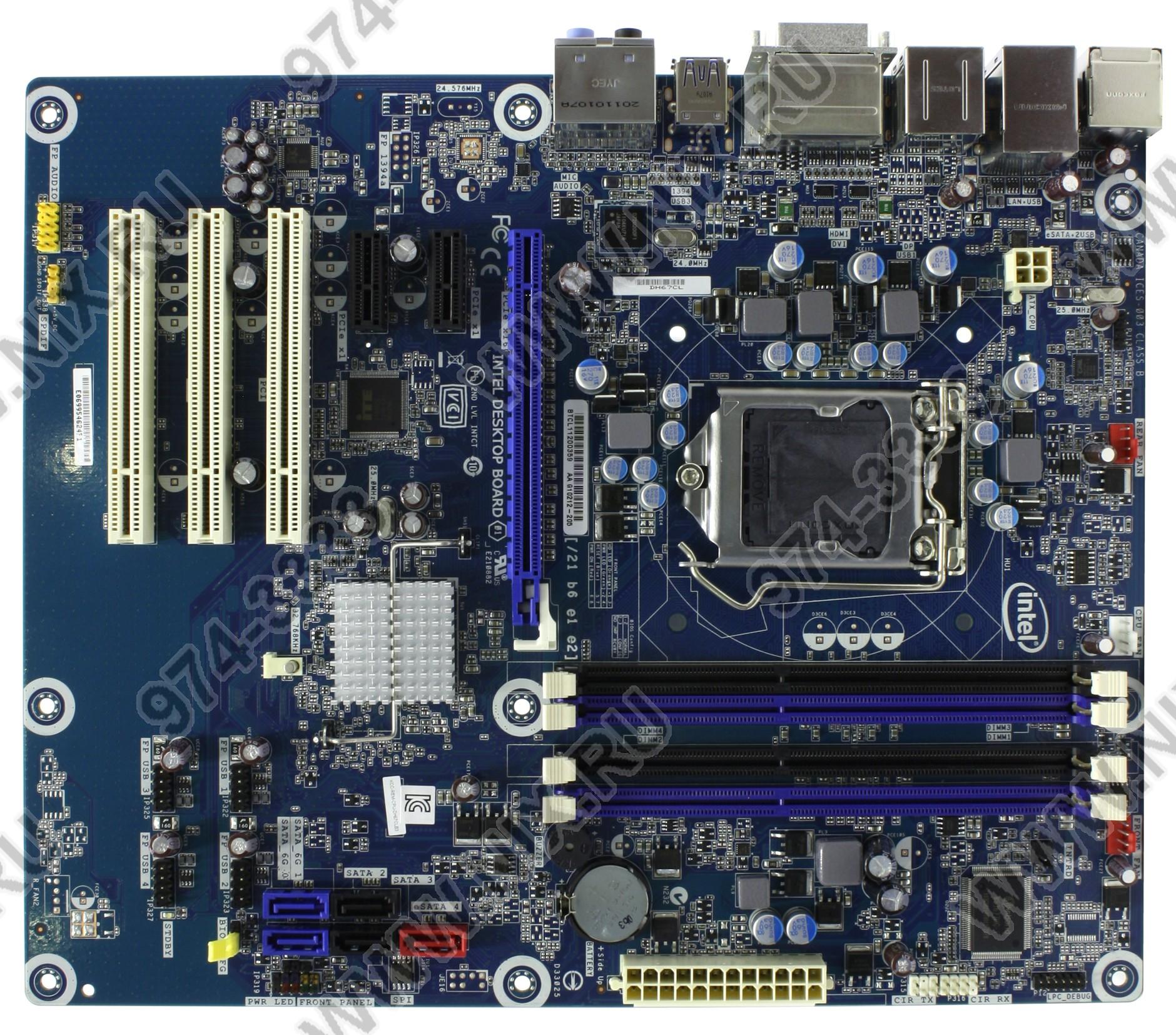

Würden passive Monster wie bspw. ein Zalmann Fx100 (156x157x156mm), ein NoFan CR95C (180x148x180mm) oder ein HR 22 (150x159x120mm) auf ein intel DH67CLB3 S1155 passen? Alle Ram-Bänke nutzbar? PCIe-Slot?
