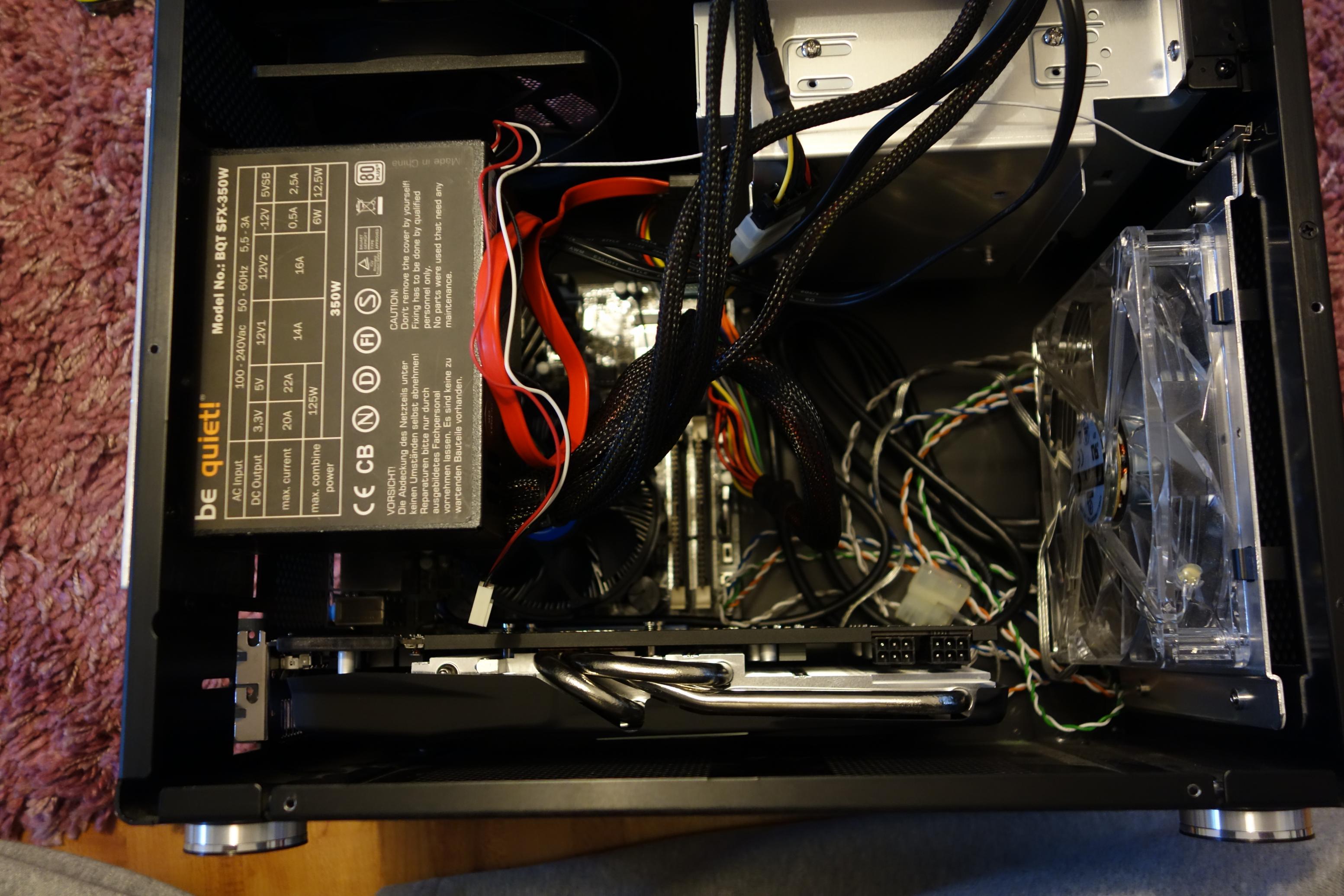

Heute kam die neue graka und ein 6 pol Adapter hab ich leider grade nicht da, wollte eigentlich erst gucken ob das BeQuiet SFX 350W die Radeon HD 7950 PCS+ noch packt....Jetzt heißt es Adapter oder gleich neues Netzteil?
Prozessor: intel i core 3 2100
Board Mini ITX Asus P8H67 Pro
Kann mir bitte jemand einen guten Tipp geben?
Hi shumsen,
mit CPU OC aber ohne GPU OC bleibt die Leistungsaufnahme wohl noch unter 350 W, da hast du also schon noch etwas Luft ;)
@TexHex: Ja, da könntest du noch einen Adapter verwenden.
