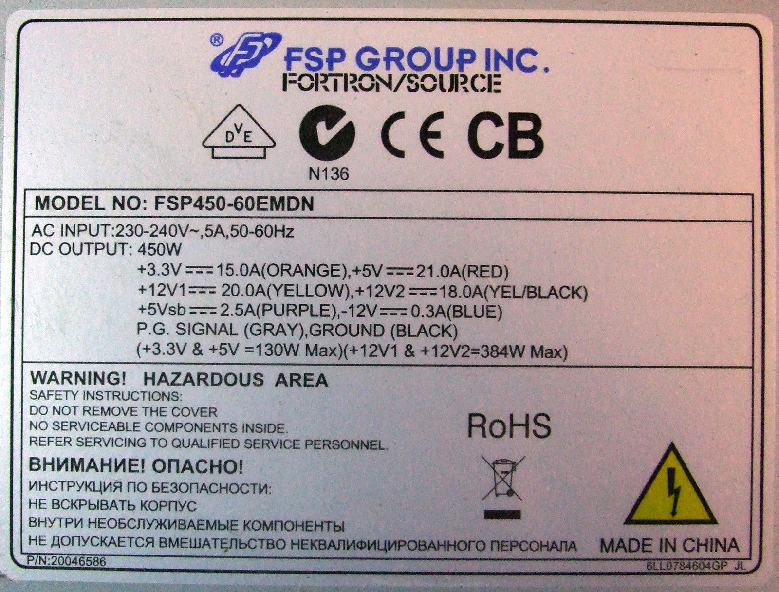

Hallöchen, ich hab momentan folgendes System:
Prozessor: Intel Core i5-2320 3,00 Ghz
Grafikkarte: NVIDIA GeForce GTX 550 Ti 1GB
Motherboard: MEDIONPC MS-7728 Chipset:Intel H61 (Cougar Point)
Arbeitsspeicher: 8GB DDR3 SDRAM
Netzteil: FSP450-60EMDN
Keine SSD
Nun würd ich gern auf ne GTX 960 aufrüsten, nur bin ich mir nicht ganz sicher, ob das Netzteil dafür reicht. Laut Nvidia-Website der beiden Grafikkarten sollte es schon reichen, bin aber kein Experte :)
@FIFAFurth
Wenn ich mir das hier so ansehe:
Leistungsaufname der GTX960
sollte das theoretisch machbar sein.
Im schlimmsten Fall schaltet das Netzteil ab ... Ich würde es auf einen Versuch ankommen lassen :daumen:
Da wird nix abschalten. Der Rechner wird um die 200W brauchen, das Netzteil schafft aber allein auf den 12V-Schienen schon 384W. Da ist also noch viiiiel Luft nach oben.
Ich sagte ja auch im schlimmsten Fall ;)
Es weis auch niemand wie alt das Netzteil ist, dass kommt erschwerender Weise noch hinzu
SnakeByte schrieb:
Ich sagte ja auch im schlimmsten Fall. Es weis auch niemand wie alt das Netzteil ist, dass kommt erschwerender Weise noch hinzu
Na wenn ein Netzteil ca. 50% der Leistung verloren hat, ist eh alles zu spät.
