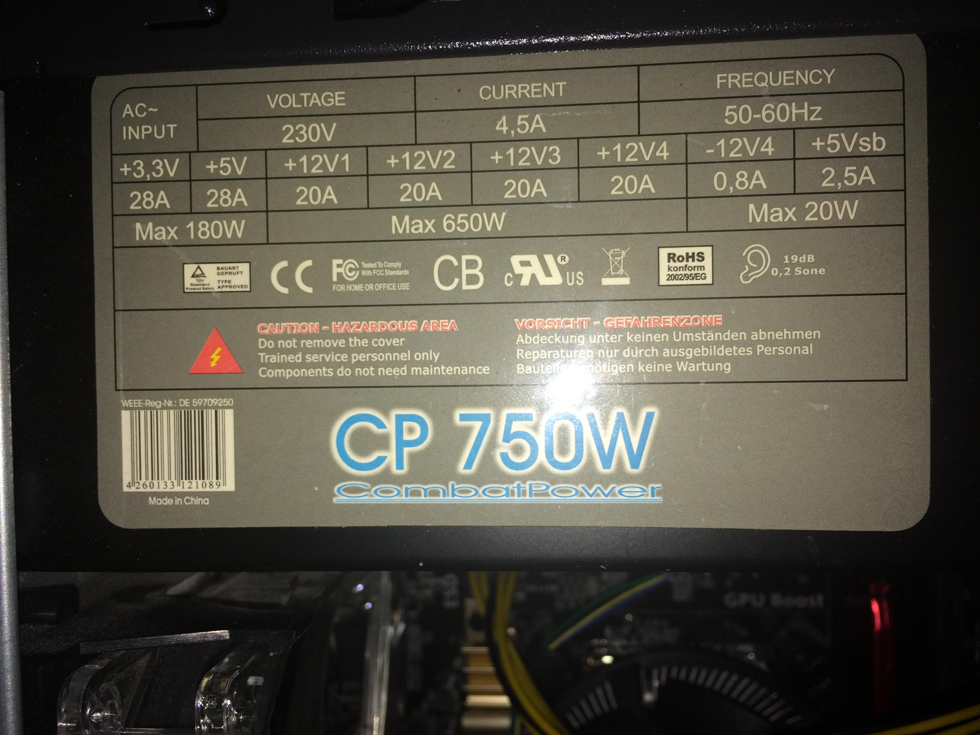

Reicht das Netzteil für meinen PC?
Sehr geehrte Forennutzer, ich habe folgendes Problem. Ich bin leidenschaftlicher Zocker und mein Rechner stürzt immer ab sobald ich ein Spiel starte. Es kommt eine Aussage"Power supply surges detected", das wiederrum lässt mich fast erähnen das evtl. das Netzteil nicht ausreichend ist, aber ich mir in dem unsicher bin.

anbei füge ich noch extra ein Bild von dem Netzteil bei, damit Ihr euch das mal anschauen könnt.

AW: Reicht das Netzteil für meinen PC?
neues anständiges Netzteil kaufen :)
kompott power ist der letzte schrott und deine meldung sagt auch schmeiss mich raus oder ich brenne ab. das ding macht bei unter 500w schon rauchzeichen also raus damit und ein gutes 5330-500W netzteil kaufen hast du mehr spass dran wie z.b. Be quiet, Corsair oder ähnliches
Hi, danke für die schnelle Antwort.
Habe mir heute einen beQuiet 700W Netzteil geholt und ich muss sagen der ist super.
Danke für die Antworten und weiterhin viel Spass.
Mfg
IkDeluxe
