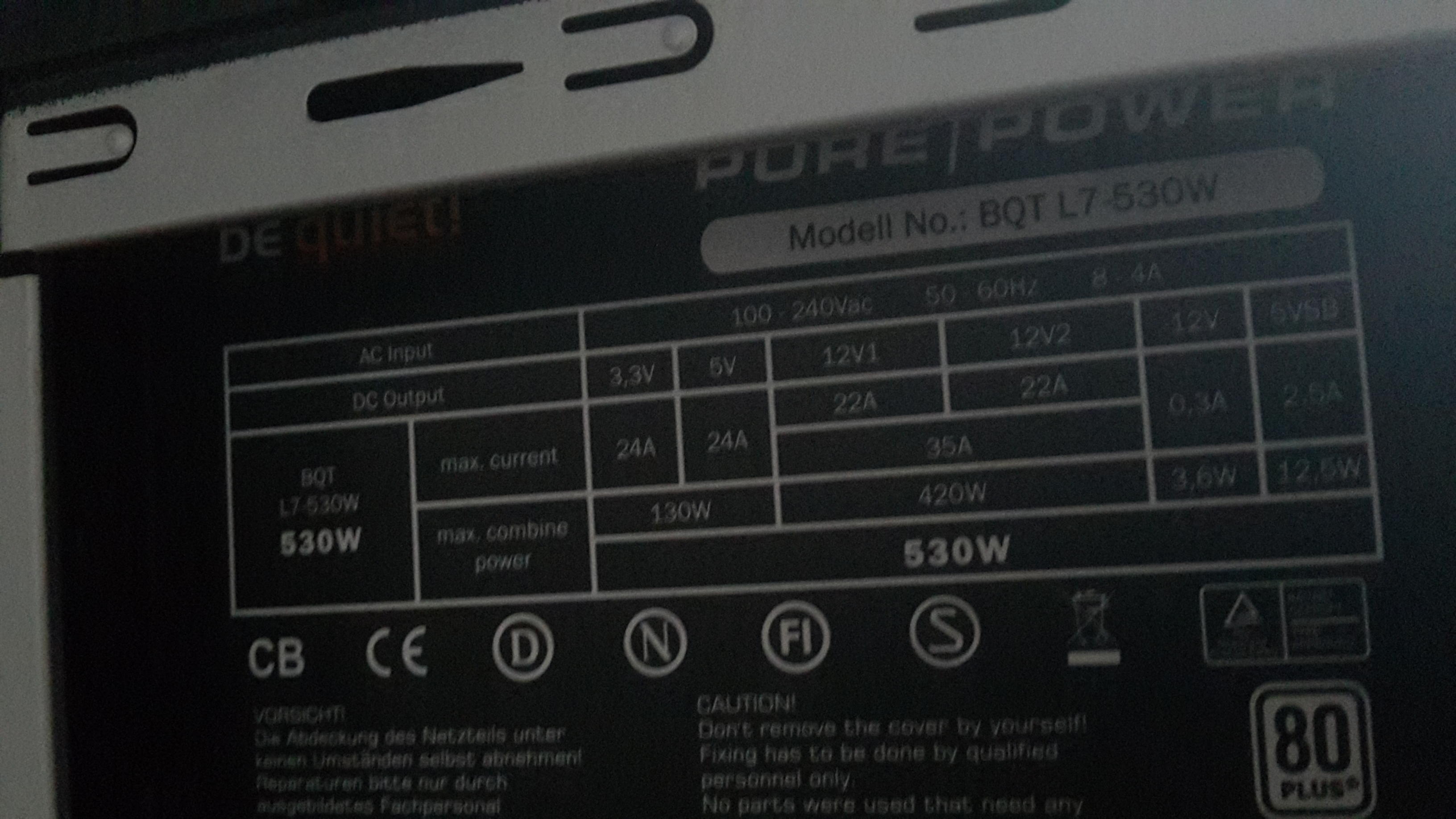

Ich habe mir vor ein paar Tagen ein neues Netzteil gekauft, weil das alte den Geist aufgegeben hat. Mein neues Netzteil ist das "be quiet! BQT E9 Straight Power PC Netzteil (400 Watt)". Dieses ist jetzt aber sehr laut. Also wirklich ungewöhnlich laut. Ich habe zuerst vermutet, ob die Leistung für mein System vielleicht nicht ausreichend ist und bin so in diesem Forum gelandet.
Daher meine Frage: Reicht mein Netzteil für folgendes System aus? Oder hat das laute Rauschen eher eine andere Ursache?

das Netzteil reicht problemlos für das System aus und wird selbst bei Volllast wenn überhaupt nur zur Hälfte ausgelastet. Es könnte jetzt sein, dass es ein defektes Modell ist oder es ist etwas beim Einbau schief gegangen. Wie sieht es mit den Temperaturen aus, wenn das Netzteil so laut wird? Wird das Gehäuse sonderlich warm oder nur das Netzteil-Gehäuse an sich?
Ansonsten solltest du auch mal beobachten, wo das Geräusch wirklich her kommt. Könnte es vielleicht eine andere Komponente sein?
