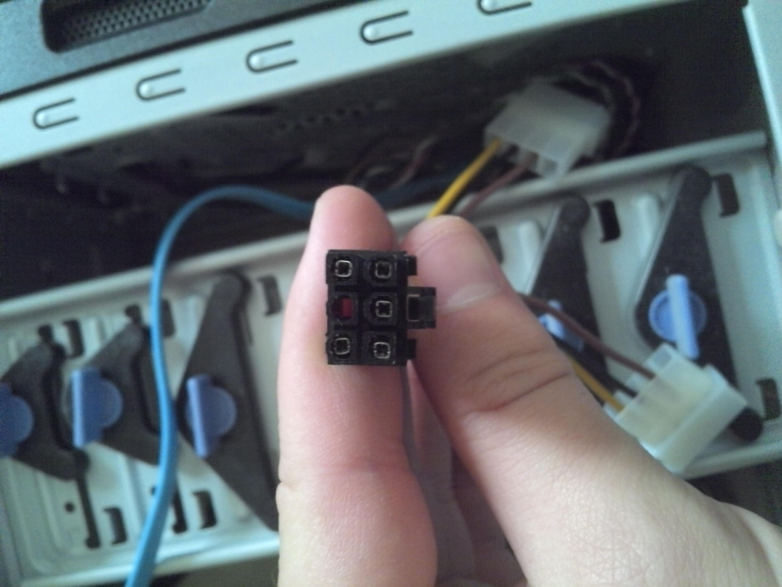

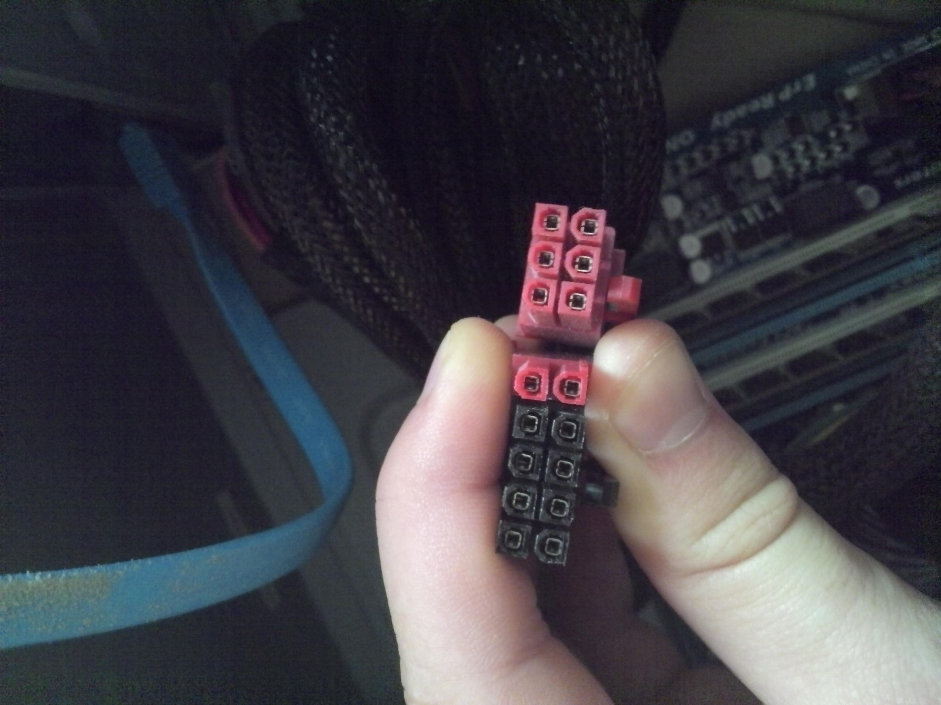

Hab hier ein Einbau und nur ein 6+2Pin kabel
Aber vom Netzteil ist noch ein 8Pin übrig was eigentlich für die CPU ist
Kann ich das bedenkenlos verwenden?
Gpu ist ne 6950 von asus
Und netzteil ein S6 von bequiet mit 423w auf der 12 V schiene
Nein, weil es schlicht und einfach nicht passen wird! Die einzelnen Kontaktpine sind anders geformt als beim GPU-Stecker.

Naja, also der Stecker als auch die Pinne innen sehen genau gleich aus... o.O
Nein, schau doch mal genau hin: rechte Seite, der 2. und 3. von oben: beim schwarzen sind die beiden Pinne (außen) rechteckig beim roten ist einer mit angewinkelten Ecken. Und linke Seite unten die sind auch anders.
Wenn du es nicht glaubst, versuche es doch mal. Das passt nicht!

Ja, habs ja selber erkannt
Und das zweite "Problem"?

Und wenn es passen würde, hätte er zudem ein Problem: Einer von den PCIe-Pins ist Masse und nicht +12V.Held213 schrieb:Wenn du es nicht glaubst, versuche es doch mal. Das passt nicht!
