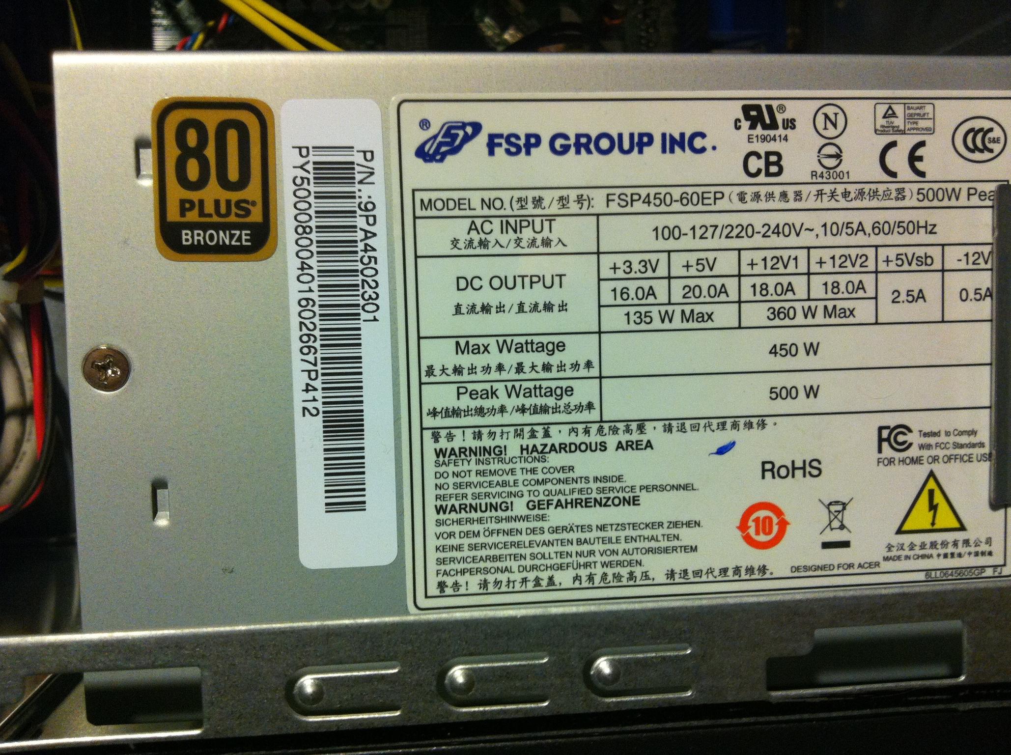

Netzteil:
Reicht das Netzteil aus? Der Verbrauch und die Lautstärke wären erstmals zweitrangig.
Hi Latzge,
ausgehend von den angegebenen Werten, reicht es aus. FSP wird da vermutlich auch nicht gelogen haben, weshalb ich zuversichtlich bin, dass es funktioniert.
Wie viele PCIe-Anschlüsse hat es denn? Wenn nicht zwei vorhanden sind, würde ich mir etwas Gedanken machen..
Ich habe grade nochmal geschaut und es hat 2 PCIe Anschlüsse.
vielen Dank für die schnelle Hilfe :) Ich werde es jetzt erstmal so behalten und dann später evt. ein neueres nachrüsten.
