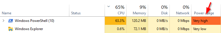

Wenn ich ein Spiel starte, dann wird im Task Manager sehr hoher Stromverbrauch angezeigt. Und Grafikkarte Auslastung immer 100 Prozent in Spielen.
Reicht das Netzteil mit 336 watt aus für die Hardware? Laut Netzteil Rechner von be quiet verbraucht meine Hardware max. 312 Watt
Du meinst das hier?
Wenn das NT von Dir nicht mehr will oder nicht mehr in der Lage ist, wird der PC einfach aus gehen. :D
BFF
Reaktionen: Greenpeople und K3ks
Was für ein Netzteil genau? Ein 4790K in Kombi mit einer RX580 kann durchaus das Netzteil an die Grenzen bringen. Mag sein, dass das NT noch ausreicht, aber es läuft definitiv unter hoher Last.
336W ist allerdings eine komische Angabe.
