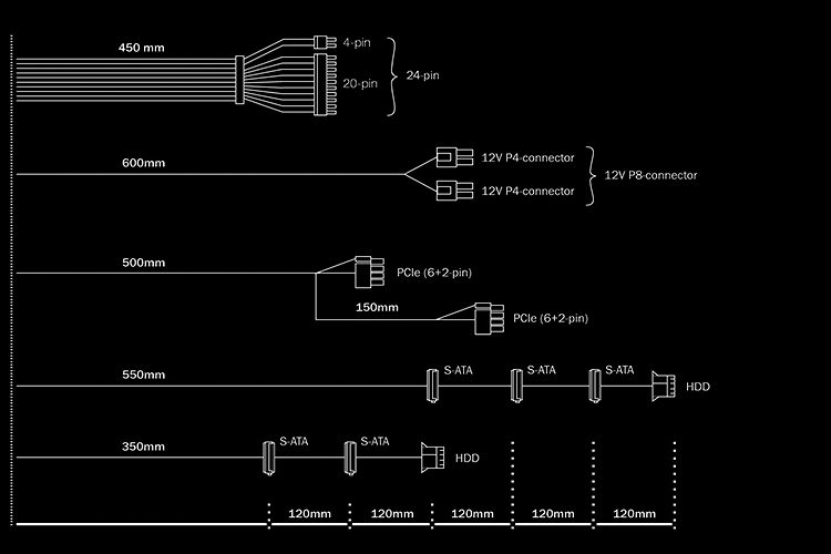

https://geizhals.eu/be-quiet-system-power-9-400w-atx-2-4-bn245-a1765560.html?hloc=at&hloc=de
hat das 1x6pin und 1x8pin für ne 2060s (215w) ?
also laut text ja... aber sind es auch 2 getrennte ??
weil genau diese verbindungen brauche ich, wenn nicht, dann würde ich die 500w edition nehmen.
hatte erst das PP11 mit 400 watt und CM technik, aber durch das CM passt es ned in mein Gehäuse rein und es fehlte dem auch der zweite VGA stecker, weswegen ich das gestern wieder zurück geschickt habe.
Das ist der Kabelbaum des PP11 400W CM:
Das hat natürlich zwei 8-Pin-Stecker, freilich an einem Strang, wie das System Power 9 400W:
Findet man übrigens auf der Homepage von bq ... ;) Aber um welches Gehäuse geht es denn? Hier sollte man genau schauen, welches Modell man nimmt ...

ich sehe immer noch nicht den zusammenhang zwischen einem stecker und dem gesamten kabelstrang. optimal ist es nicht, aber es geht hier ja nicht um ne 2080ti die ~300W aus den PCIe-steckern saugt. problematisch kann da schon eher werden dass die karte beim PP11 400W nur an 12V1 hängt und die specs dieser rail mit lastspitzen überschritten werden können.
