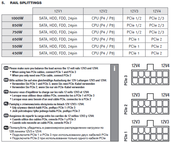

Oh oh, die nächste Wissenslücke. Was bedeutet 12v3/4? Die graka benötigt 2x das 8 Pin Kabel, mit "PCIe" beschriftet lt psu Anleitung.
@Ekkonox:
wie erwartet. der 5900X macht ab werk bei 142W dicht.
dir ist schon klar dass du dir ein multirail-NT gekauft hast? im handbuch steht noch mehr:
Deathangel008 schrieb:
@Ekkonox:
herrgot wann ist pc bauen so kompliziert geworden. Alles klar, ist umgesteckt.
wer weiß was ich noch alles falsch gemacht habe. Andererseits lief bis jetzt alles stabil.
also sollte das Netzteil ausreichend sein und brauche mir (sofern sind alles richtig verbaut ist) keine Sorgen machen?
@Ekkonox:
ich habe mir sagen lassen dass das früher deutlich komplizierter war:p son kleines bisschen mit dem kram auseinandersetzen sollte man sich halt wenn man selber baut. aber wo du schon fragst: XMP-profil für den RAM geladen?
ja, ist ausreichend. graka sollte halt an 12V3 und 12V4 hängen. das video hast dir angeschaut?
