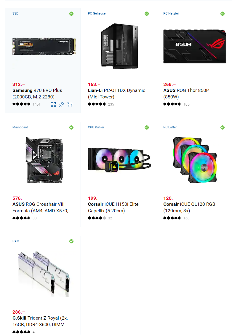

Hallo zusammen
Ich habe mir auf Alternate eine MSI Geforce RTX 3080 ti Surprim X bestellt und wollte wissen ob das nun mit meinem System mit einem 850 Watt Netzteil von Asus ROG Thor reichen wird?
Rest meines PC sieht wie folgt aus (im Anhang)
CPU ist ein AMD 5900x
Bei Digitec steht das es minimum 850 Watt sein müssen bei der 3080ti Surprim.
https://www.digitec.ch/de/s1/product/msi-geforce-rtx-3080-ti-suprim-x-12g-12gb-grafikkarte-15950523
Komisch finde ich das es bei der RTX 3090 Surprim nur 750 Watt empfohlen werden:
https://www.digitec.ch/de/s1/product/msi-geforce-rtx-3090-suprim-x-24gb-grafikkarte-14370978
Reichen 850 Watt für die 3080ti Surprim aus?
Danke schon mal für eure Hilfe

Das Netzteil reicht.

Habe es bestellt und es wurde nun an DHL übergeben. Sollte diese Woche kommen. Von der Leistung her ist die 3080 ti einfach Top. Ja die Preise sind bescheuert aber die 3080 ti ist nun günstiger als die 3080 zu haben und vorallem verfügbar.
Ja der Pc ist schon längst am laufen, hab ihn in einem anderen Thread hier zusammengestellt gehabt. Läuft aktuell mit einer 1080 GTX.
