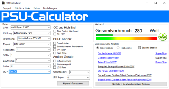

Guten Tag,
Ich habe eine Frage , undzwar reicht bei folgendem PC
Amd Ryzen 5 3600
2x 8 GB RAM
1x Sata SSD
Geforce GTX 970
Gehäuse mit RGB und einem Lüfter
ein 400 W Netzteil ?
mfg
Wäre mir persönlich zu knapp kalkuliert. Sollte mit einem hochwertigen Netzteil zwar passen, aber etwas mehr Spielraum wäre mir da an deiner Stelle lieber.

Möglicherweise. Kommt sehr aufs Netzteil an. Die reine Wattzahl ist nicht zwingend der beste Indikator.
Reaktionen: Zwirbelkatz
400 Watt sind nicht gleich 400Watt, da kommt es auf die Qualität des Netzteils an!
Wenn du in der Zukunft keine neue Grafikkarte einbauen möchtest wird es locker reichen!
Max. Last beim Ryzen 5 3600 sind etwa 120Watt mit PBO wenn man das machen will sonst etwas drunter.
Und die GTX 970 braucht 170Watt +40Watt wenn OC. Der Rest ist mit vielleicht 30-40Watt zu beziffern.

Rein elektrisch reichen 400 Watt für die aufgeführte Hardware ganz fluffig aus. Sogar locker. Es kommt wie immer maßgeblich bzw. ausschließlich auf die Qualität des Stromversorgers an. Hier sollte man zwingend auf die altbekannten Platzhirsche zurückgreifen. Das kostet natürlich deutlich mehr als ein 25€ Netzteil von Mars auf Amazon, dafür brennt aber die Hütte im Zweifelsfall nicht ab. Das ist ja auch was. Lesestoff zu diesem Thema gibt es hier jedenfalls mehr als genug.

Das NT muss in der Lage sein die kompletten 400W auf der 12V Schiene zur Verfügung zu stellen.
Gute moderne NT's können das, ältere und billige meistens nicht. Stichwort combined power, bzw Aufteilung.
Das sollte aber auf dem NT-Typschild stehen.
Wenn von der 400W Summe ggf. schon 125W für 5V und 3,3V abgehen und für die 12V eh nur 300W über bleiben wäre das NT zu schwach (mal von der Qualität des NT's ganz abgesehen).
Bei einem Neukauf wäre für die Rechnerkombi ein 400W NT schon als unterdimensioniert anzusehen.

wie ich darauf komme
ryzen + unterbau ewa 130w gpu 175w gehäuse lüfter bis zu 20w
12v rail 15a mit glück 18a =etwa 300-360w
Rechner ohne HDD und andere addin etwa 325w
Netzteil alterung das ding wird wohl als ersatz dienen.
Kann hinhauen aber es wird knapp. Es steht und fällt mit dem unterbau ist dieser sparsam oder nicht cpu kann bis 95w und boar bis zu 75w mit HDD lüfter usw.
Käme bei etwa 350 -400w ohne Sicherheitspuffer
Die gtx970 zieht in spitzen 250w
Erste rechnung ist optimistisch wenn die cpu und board sparsam sind.
Typische symptome später pc einfach aus ohne bsod plötzliche neustarts, auch oft einfach schwarzer bildschirm.
Und das sind gute zeichen den die alternative wäre ein durchbrennen der hardware.
