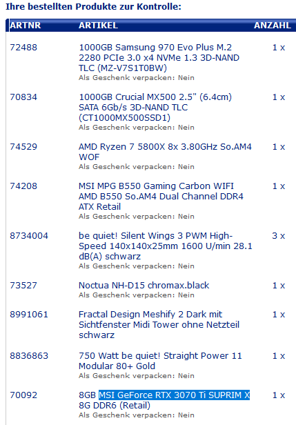

habe mir heute meinen Rechner bestellt, den ich damals mit eurer Hilfe konfiguriert habe. Damals noch in der Annahme eine 3070 oder 3080 zu verbauen:
+ Crucial Ballistix schwarz DIMM Kit 32GB, DDR4-3600
Soeben habe ich ein wenig geschaut und festgestellt das 850 Watt empfohlen* werden.
Da ich nicht plane zu übertakten bin ich mit den 750W doch gut aufgestellt oder?
*für die 3070 Ti empfohlen werden
@desperador:
750W reichen, aber bitte darauf achten die graka an 12V3 und 12V4 anzuschließen, siehe NT-handbuch.
die 970 Evo Plus 1TB kostet aktuell satte 32€ mehr als die SN750 1TB, den aufpreis ist die nicht ansatzweise wert.
Das war schnell, danke :). Jetzt kann ich mich drauf freuen nächste Woche meinen jetzigen Rechner von 2009 in Rente zu schicken.
Danke für den Tipp beim Anschluss.
