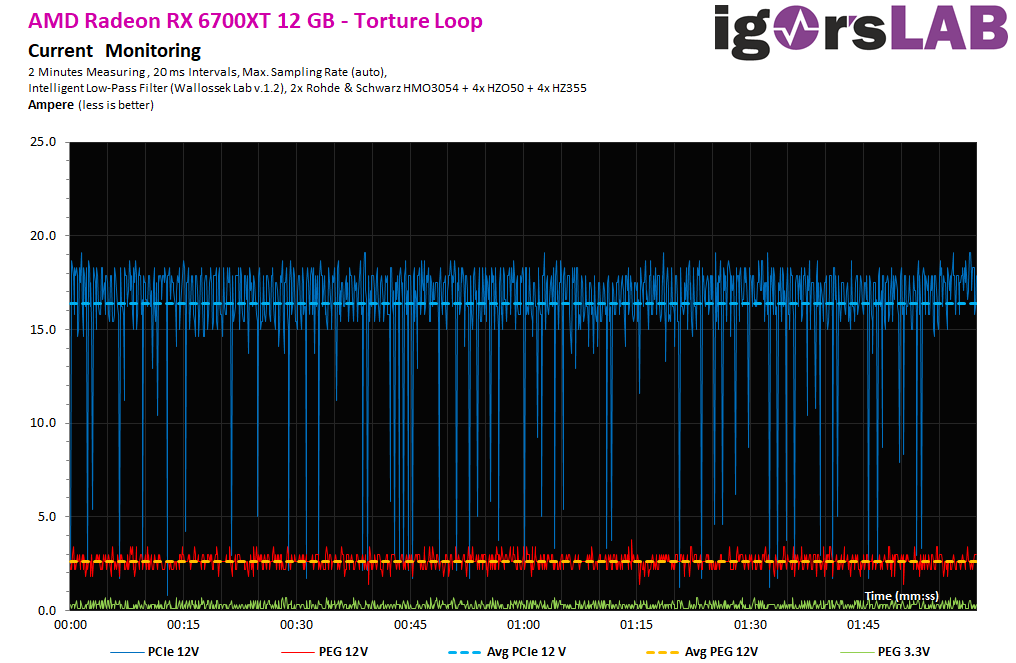

Ich würde es nicht mit einer starken Grafikkarte betreiben wollen, die 2x 8-Pin PCIe-Anschlüsse hat, denn beim System Power 9 500W werden beide Anschlüsse nur mit einem Kabel angeschlossen, über eine Y-Verzeigung am Ende. Da das System Power 9 2x12 Volt Rails hat, wird die Grafikkarte nur mit einer versorgt und es sind bei PCIe1 24 Ampere für die Grafikkarte. PCIe2 hat 20 Ampere für die CPU, die dann auch noch so sparsam sein kann. Es wirkt sich nicht so aus, wie bei einem Single Rail Netzteil, wo die Grafikkarte im Ausgleich das Netzteil stärker belasten kann, weil alles an einer Rail hängt.
Bei dem Kaliber einer 6700 XT sehe ich kein Problem bei Y-Kabeln. 24A sind ebenfalls mehr als ausreichend für Dauerlast, da liegt die weit drunter:
