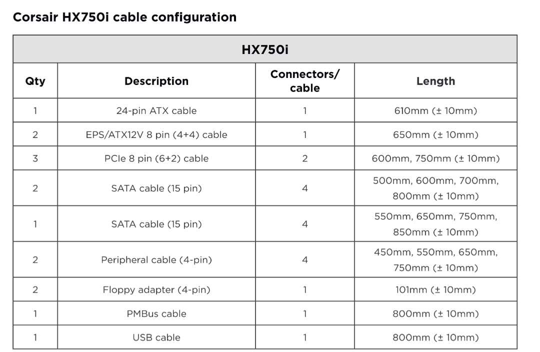

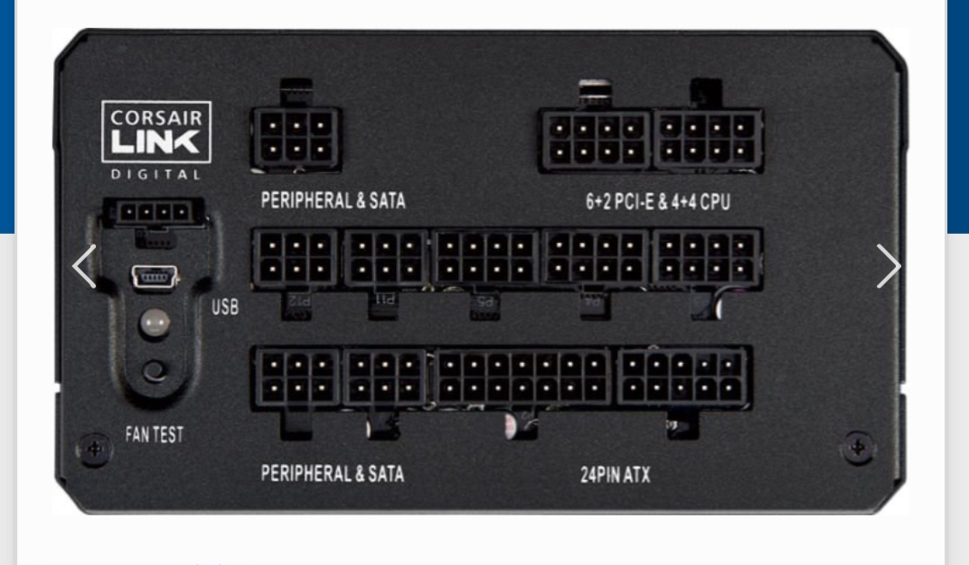

Ich werde mir demnächst mit hoher Wahrscheinlichkeit eine 4070tiS oder 4080S holen. Soweit ich weiß, sind bei den Grafikkarten Pcie auf 12vhpwr Adapter dabei. Mein Netzteil, das Corsair hx750i verfügt über eine 6+2 Pcie Buchse. So wie ich das sehe, wird das wahrscheinlich nicht reichen, oder? Oder sind die Anschlüsse unter den oberen Pcie und CPU Buchsen ebenfalls pcie und CPU Anschlüsse? Rein von der Wattzahl des Netzteils müsste es ja easy mit einer 4070tiS klar kommen. Im Anhang mein Netzteil Layout. Danke schonmal für euren Input

Ich würde es glaube ich nicht versuchen.
Das Netzteil ist von 2014, da könnte eine neue GPU mit den schnellen Lastwechseln ihre Probleme haben.
Reaktionen: LadykillerTHG
Dafür gibt es Adapter 8Pol > 12VHPVR
Wenn es nicht klappen sollte kannst du dir immer noch ein neues NT kaufen.
Vermutlich kannst du 5 Buchsen "insgesamt" für CPU und/oder PCIe nutzen...
Aber es soll so Handbücher geben,da könnte das drinstehen....
Ansonsten wie @joel : ausprobieren
Sind doch mindestens drei (sechs?) PCIe Stecker aufgeteilt auf drei(?) Kabel dabei? Anleitung lesen bildet.
