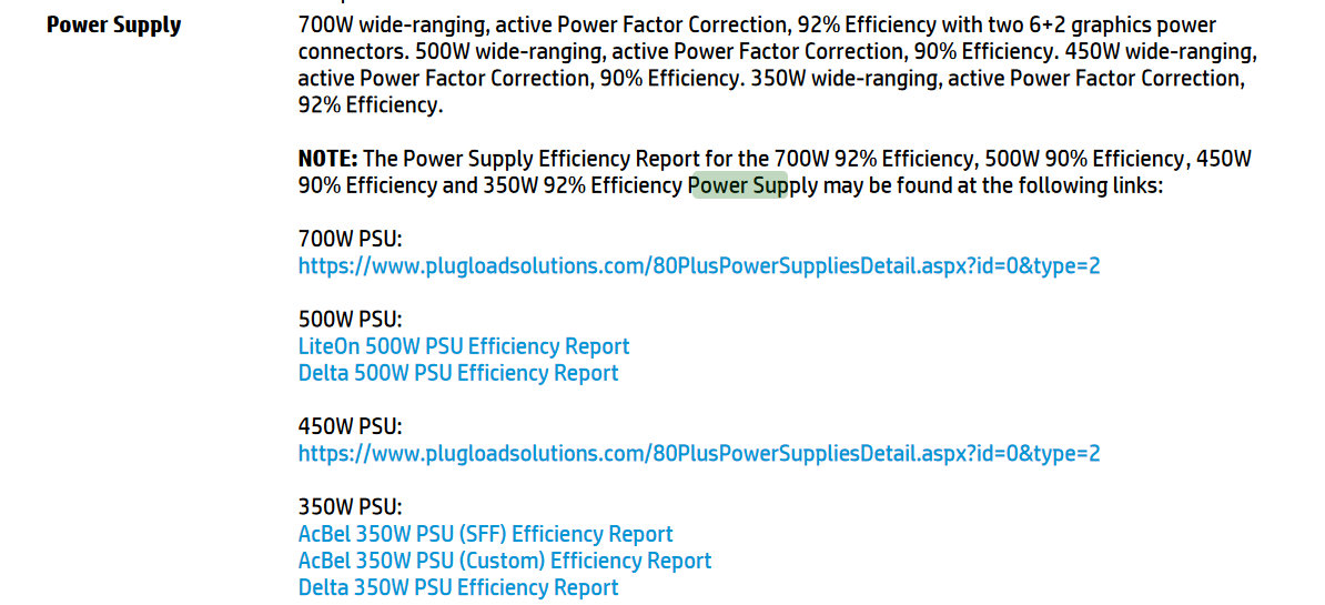

HP nennt einige passende Modelle:
Das Delta mit 500W wäre zB erhältlich: https://www.ipc-computer.de/noteboo...ile/interne-netzteile-dps-500ab-51-a-79508315 Mehr als probieren kann man freilich nicht.
Ich befürchte nur, dass ich dann genau dasselbe Netzteil bekomme das schon eingebaut ist und Geräusche macht. Aktuell ist ja ein 700W Netzteil drin (was ich noch nicht gefunden habe, aber sicherlich irgendwo zu finden ist - wie gesagt aber vermutlich der selbe murks...)
Dasselbe sicherlich nicht, denn das hast Du ja schon. :D
Spaß beiseite: wie man sieht, sind das alles unterschiedliche Netzteile von unterschiedlichen Herstellern. Dass sich alle Modelle exakt gleich verhalten, ist extrem unwahrscheinlich... Aber ich sehe nicht, welche anderen Möglichkeiten Du hast außer die Kiste wieder zurückzuschicken ....

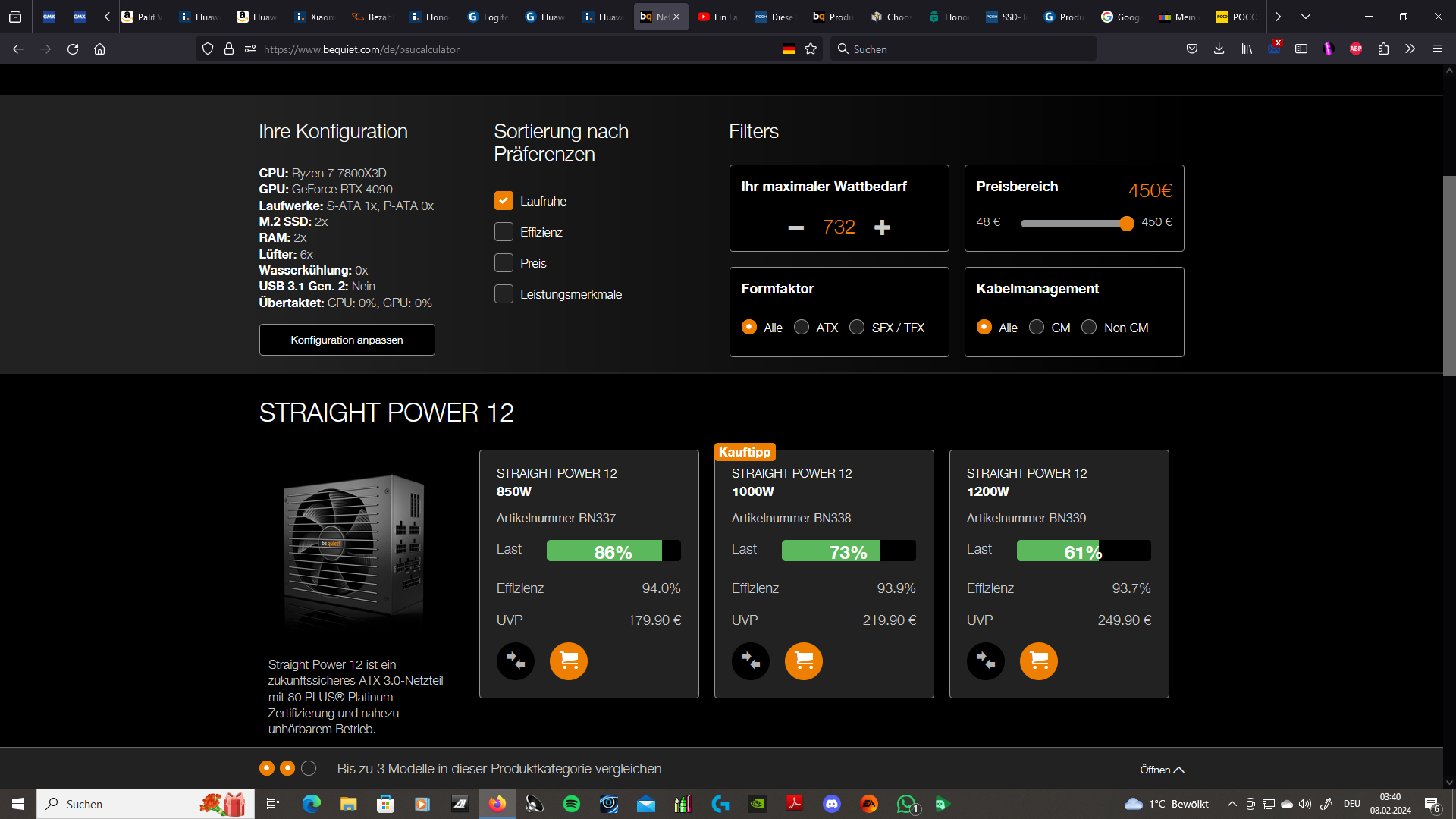

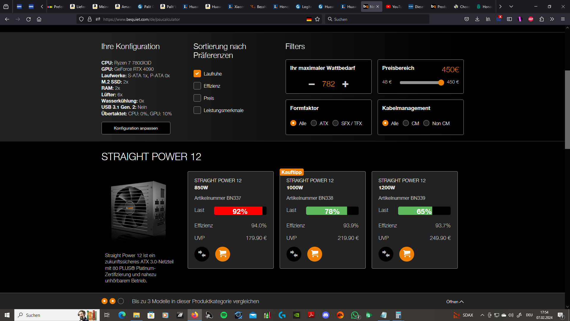

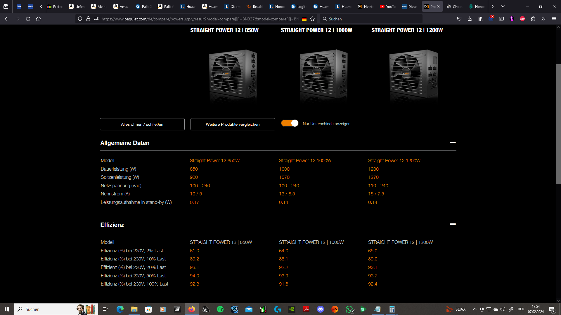

Frage welches Netzteil für RTX4090 ? PS. Ich komme vom AM3 System. Das AM5 kommt neu:affe:
Ich habe jetzt fast alle Teile für mein neues System zusammen. Die Frage wäre jetzt die Netzteilstärke 850W oder 1000W. Beim dem be quiet! Kalkulator finde ich die Effizienz beim Straight Power 12 850W besser als beim 1000W. Ich werde auch nur UWQHD zocken können mit meinem LG UltraGear 38GN950P-B Monitor.
Also mein System wäre jetzt:
Case: be Quiet Pure Base 500FX mit 2 extra Light Wings PWM 140mm Lüftern (6Stück= 3X120mm 3x140mm)
CPU: AMD Ryzen 7 7800X3D
CUP Lüfter: Alpenföhn Brocken 4
Mainboard AM5: Asus ROG Strix X670E-E Gaming WIFI
RAM: Corsair Dominator Platinum RGB 32GB DDR5-6000
SSD: 1x Samsung 870 EVO 1TB 2,5 für das System
M.2: 1x Samsung 990 Pro 2TB 1x Samsung 990 Pro 4TB
GPU: Palit GeForce RTX 4090 GameRock OC 24GB
Netzteil ATX 3.0: entwerder be quiet! Straight Power 12 850W oder 1000W
Ich bin als am Überlegen. Es geht nicht um den Preisunterschied.Ich habe einfach den Eindruck das dieses 850W besser ist laut Daten vom Hersteller im Vergleich.
Wenn ich die GraKa ohne OC angebe 732W und mit OC 782W Maximal Energiebedrarf laut be Quiet! NetzteilKalkulator
Danke schonmal om Vorraus:daumen:

Ich werfe auch hier mal das FSP Hydro Ti Pro als Option in den Raum.
850W sollten reichen.
Reaktionen: maxlowmax
